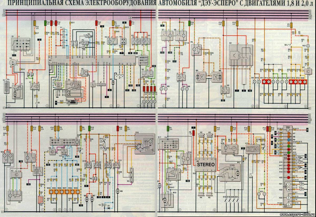

GIZДата: Пятница, 22.Мар.2013, 20:43:32 | Сообщение # 7397
Прикрепления: 2434631.jpg (231.1 Kb) · 7863575.jpg (327.8 Kb)
Shef161rusДата: Пятница, 22.Мар.2013, 20:44:06 | Сообщение # 7398
Сообщений: 769
GIZ, Спасибо!!!
GIZДата: Пятница, 22.Мар.2013, 20:47:48 | Сообщение # 7399
Shef161rus, левая нижняя часть. м7,м6 вентиляторы... к10-реле второй скорости, к11- реле первой скорости.

Shef161rusДата: Пятница, 22.Мар.2013, 20:53:39 | Сообщение # 7400
Сообщений: 769
GIZ, не подскажешь верние чёрные линии это как понимать? + или _

это я вроде нашёл и в живую это видел только ещё не понял как подаётся сигнал( минус) с мозга на реле
GIZДата: Пятница, 22.Мар.2013, 20:59:00 | Сообщение # 7403
Shef161rus, 31 минус
30, 15,15а, 58 плюсы
Добавлено (22.Мар.2013, 20:59:00)
11, 13 в чёрных квадратах это управляюшие минуся от мозга.
я правильно понимаю что можно и на разьёме самих мозгов прозвонить подаётся ли сигнал? только нагреть нужно машинку

GIZДата: Пятница, 22.Мар.2013, 21:16:06 | Сообщение # 7408
При прогреве сначала должен появиться минус на проводе 13 это первая скорость включится, когда должна будет включиться вторая то минус появится на проводе 11. сигнал появляется на мозгах следовательно изначально его нужно искать именно там. и если он там появляется а на релюхах нет то надо либо искать одрыв либо кинуть новые провода. если на мозгах не появляется минус то надо копать двухконтактный датчик ну и крайняя мера неисправны мозги...
