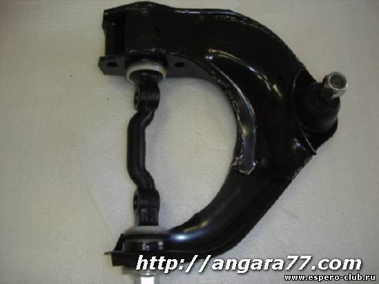

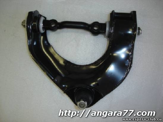

Кто нибудь менял сайленты на похожих рычагах? Как вообще их вынуть и новый запресовать?Чота не могу сообразить.
Прикрепления: 1098826.jpg (25.1 Kb) · 4312885.jpg (22.0 Kb)
YriyДата: Пятница, 22.Мар.2013, 07:08:46 | Сообщение # 7370
kostroma21, Похожий рычаг на Москвиче.
Я выжигал лампой паяльной. А потом мучился. Один то сайлент легко запрессовать, а второй уже неудобно. Может целиком рычаг поменять wink
Это червонец надо готовить.Даже родные сайленты пока найти не могу.Буду делать из полиуретановыз рессорных уазовских втулок...пишут что ходят не хуже родных.Посмотрел свои рычаги...сайленты скрипят и все попрели...и уже по кузову отбивают аж ногами чувствую.

PahelloДата: Пятница, 22.Мар.2013, 07:44:52 | Сообщение # 7372
Это скорее всего потому, что отдельно их не продают! Только в сборе...
kostroma21Дата: Пятница, 22.Мар.2013, 07:57:45 | Сообщение # 7373
Скорей всего да.Нашёл каталог по бусу...если брать оригинал то дорого...но есть целая куча аналогов только я в них разобраться не могу.Есть производитель,номер детали а цен нет.Ходил в автодок ,в их каталогах только оригинал...аналогов не нашли...или не захотели.

не любят рычаги нагрева горелкой или паяльной лампой. Лучше сверлом резину высверлить из сайлентблока...
ПРИВЕТ.
ТОЖ ЗАДУМАЛСЯ-ВРОДЕ ПОТЕПЛЕЛО.ДУМАЮ ПОМЕНЯТЬ.
Узнал -в сборе .даже с шаровой стоит 900р
