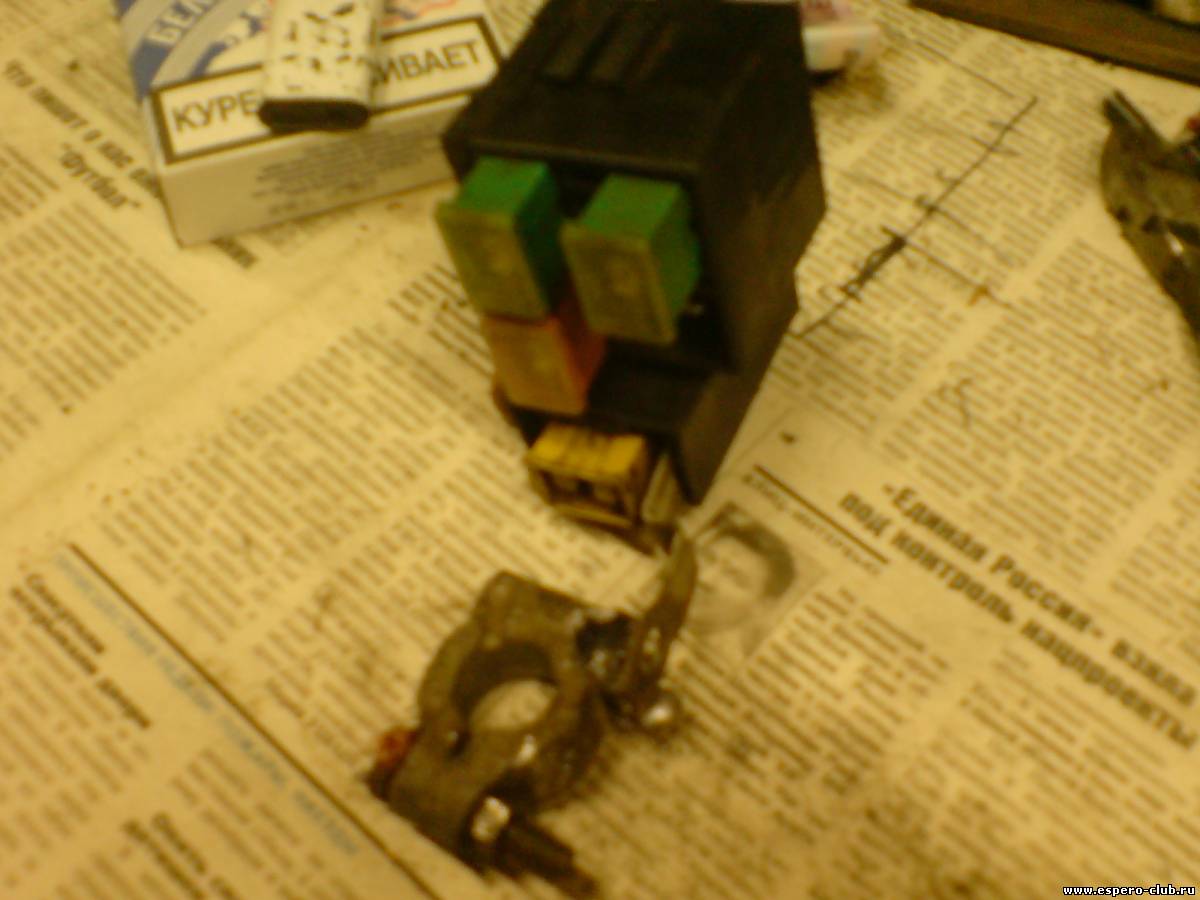

Переделал сёдня проводку в акумуляторном отсеке.Теперь там чисто .Акумы в своё очко сами впрыгивают и выпрыгивают...красота.А то висела на клеме+ вот такая мандула...и провод плюсовой 25 квадратов:жёсткий как арматурина.Теперь в ящике только два провода+и-.Ну чо...не удержался я сёдня и завёл буса с пол пинка...даже на дохлом акуме.Посмотрел напругу на свечи накала...доходит.Завтра всётаки свечки выверну и на прямую на акум повешу.Помпой прям через заливную горловину налил в пластиквую бутылку соляры грам 200-250 и выставил на улицу.Часа через три проверил...соляра без шуги...светлая...жидкая.Уж такой маленький объём наверное в течении трёх часов маякнул чем нибудь если бы соляра была не нормальная.Оставил до утра на улице...подождём.

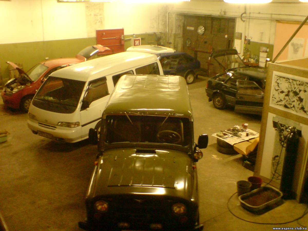

Нам весело в гараже:

Quote (kostroma21)
Не поверю!
Не видать стола и девок! biggrin
kostroma21Дата: Вторник, 18.Дек.2012, 08:51:10 | Сообщение # 573
Quote (Pahello)
За стеной охранная фирма...там как в греции:всё есть. Что охраняю то и имею biggrin А я как раз от стола и фотал...правда пили кофе и смотрели телик.

Quote (kostroma21)
грешно иметь такой сарай, и не иметь ни одного подъемника sad
kostroma21Дата: Вторник, 18.Дек.2012, 09:50:35 | Сообщение # 576
Quote (zelef)
Еслиб это был свой то был бы и подъёмник...а так :хозяева считают что и так хорошо.Это не ремонтная база...стойло на ночь sad
