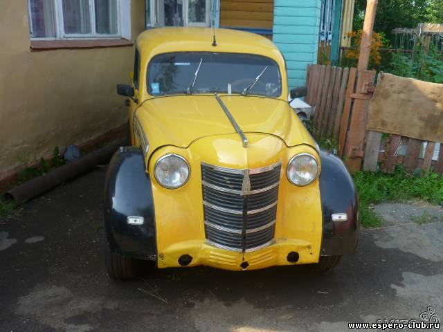

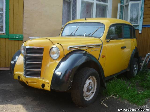

Pahello, Павлик...знаю ты сейчас в раздумьях что взять вместо эськи.Держи мои 5 копеек. biggrin
Прям от себя отрываю.
Прикрепления: 4412364.jpg (38.9 Kb) · 9153943.jpg (39.9 Kb) · 8653181.jpg (28.5 Kb) · 4239421.jpg (67.0 Kb)
PahelloДата: Суббота, 25.Авг.2012, 06:07:20 | Сообщение # 3049
kostroma21, Спасибо!
Но раритет, я только что один продал... Зачем мне второй? biggrin

PahelloДата: Суббота, 25.Авг.2012, 08:50:54 | Сообщение # 3054
Quote (kostroma21)
Да Павлик...ты не романтик
Думаешь?
У меня первый автомобиль был вот такой, только вместо красного, представь светло-синий... И колпаки хромированные на колёса тоже прикинь...
Не хочу твой опель!
Прикрепления: 4097143.jpg (86.1 Kb)
