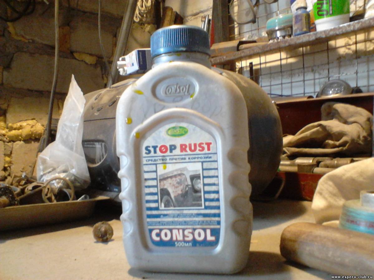

Внутренние полости надо не сохнущим обрабатывать.Есть какойто консервант раст стоп и стоп раст импортный...не сохнет и впитывается в ржавчину вытесняя воду.У себя искал не нашёл.
У меня вот такой .Работает как цинкарь.Но его не надо замывать .И он образует плёнку...типа грунт.Я им подкрылок вычиненый обработал.На свежем металле матовый налёт цынка.И грунтовка на него хорошо ложится.
