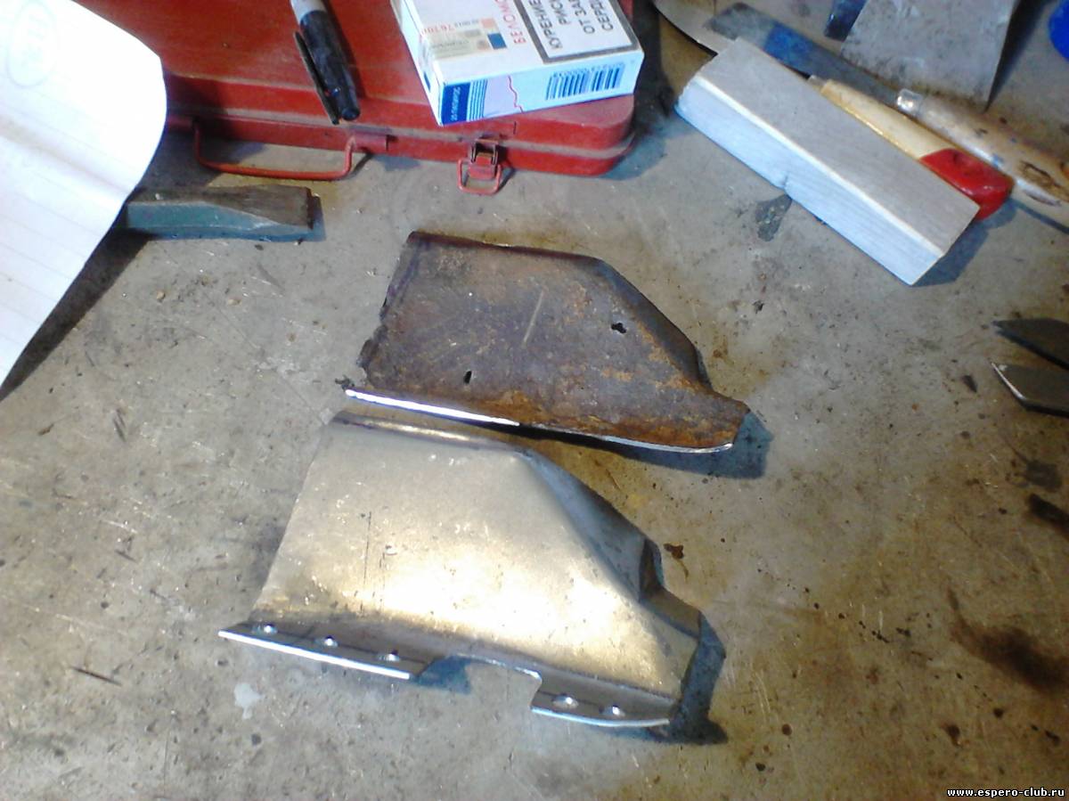

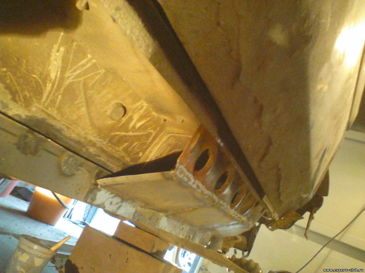

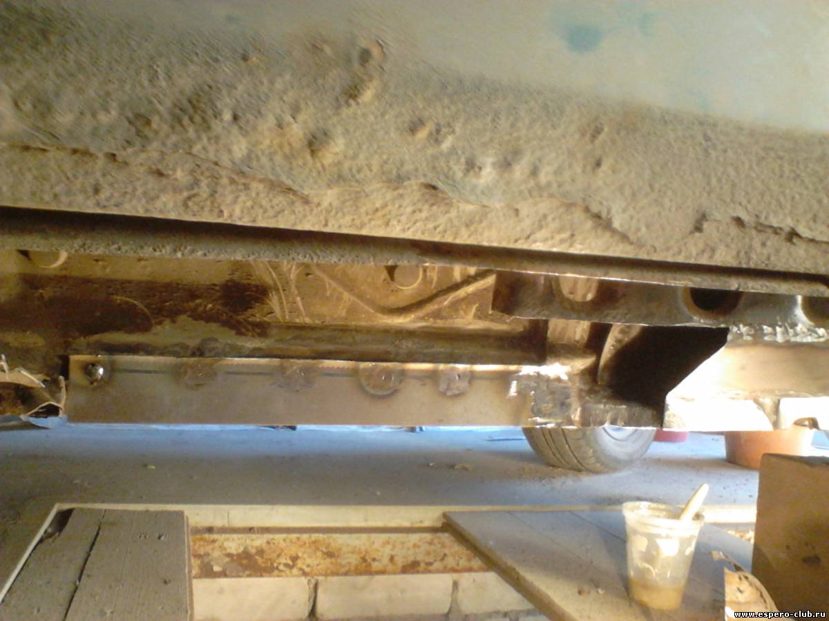

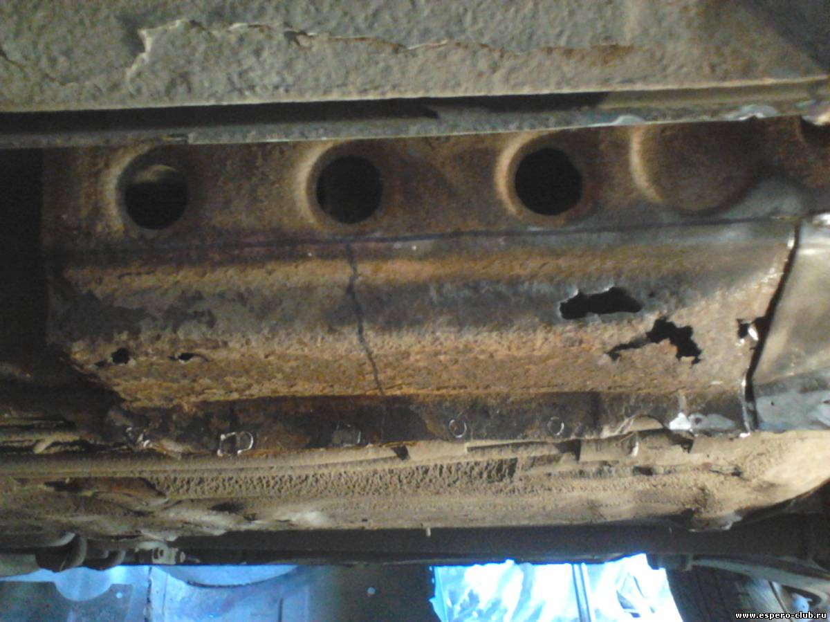

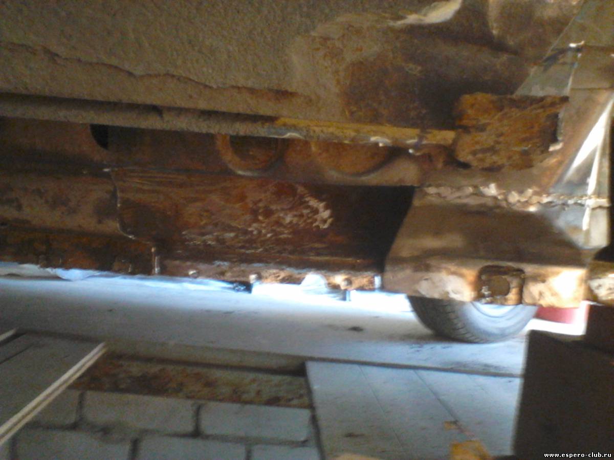

kostroma21Дата: Воскресенье, 19.Авг.2012, 22:04:27 | Сообщение # 2871
Quote (lexa954)
это где крыло стыкуется с коробом?будет интересно у меня там есть маленькая проблемка

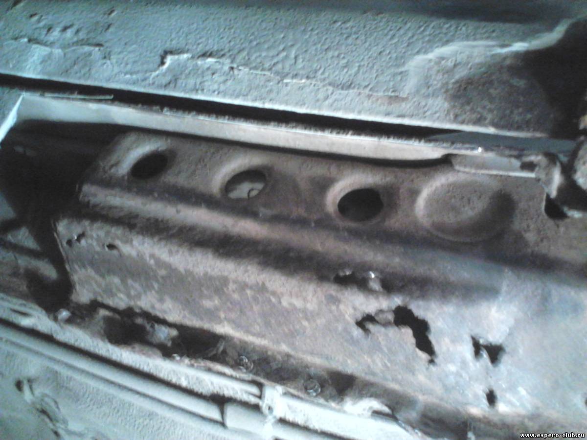

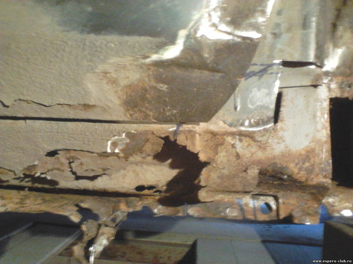

Сёдня этой проблемой занятся не довелось...только срезал...и то не до конца...дверь мешает.Эта хреновина перекрывает усилитель значит надо смотреть его.Срезал порог до половины...если это можно назвать порогом...и запаниковал.Усилитель с низу гнилой...решил востановить.Делал из трёх частей...чёта побоялся из одной детали.За усилителем кромка к которой порог варится отгнила...пришлось и ею заниматся.Короче...ЖОПА.Усилитель востановил ...с обратной стороны между усилителем и корытом всё замазал пушсалом разведёным на керосине.Дальше лезть чёта стрёмно...всё желание пропало.

kostroma21Дата: Воскресенье, 19.Авг.2012, 22:36:06 | Сообщение # 2873
Молодца...двери как новые up

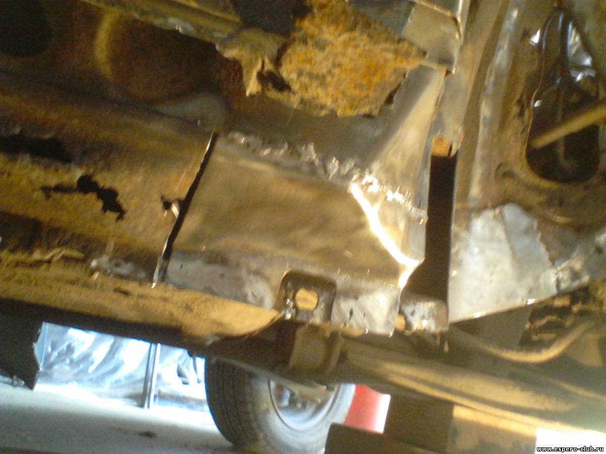

У меня вот что получилось.
Прикрепления: 8462965.jpg (99.5 Kb) · 2302487.jpg (106.9 Kb) · 2517498.jpg (88.2 Kb) · 6450869.jpg (109.7 Kb) · 7103850.jpg (96.1 Kb)
GIZДата: Воскресенье, 19.Авг.2012, 22:42:00 | Сообщение # 2876
kostroma21, Виртуозно железо гнешь!
Тока перед тем как деталь ввариать ее лучше с обратной стороны тоже чем то обрабатывать...

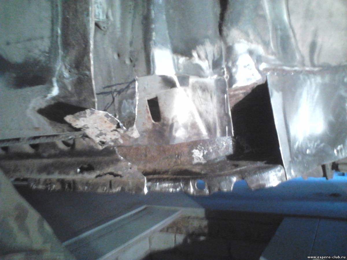

kostroma21Дата: Воскресенье, 19.Авг.2012, 22:46:10 | Сообщение # 2877
Добавлено (19.Авг.2012, 22:46:10)
Quote (GIZ)
Я варил маленькими кусками.Кусок вварил и сразу с обратной сторны всё промазал пушсалом разведёным на керосине.Завтра куплю кривую кисточку для радиаторов и ещё раз промажу.
Прикрепления: 1461993.jpg (108.3 Kb) · 4612206.jpg (91.3 Kb) · 4502374.jpg (100.0 Kb) · 5584886.jpg (94.1 Kb) · 9449495.jpg (94.9 Kb)
GIZДата: Воскресенье, 19.Авг.2012, 22:50:15 | Сообщение # 2878
kostroma21, сало грел или так разведеное хорошо наносится?
где его продают кстати, а то мне тоже скоро надо будет...
kostroma21Дата: Воскресенье, 19.Авг.2012, 23:00:18 | Сообщение # 2879
Quote (GIZ)
сало грел или так разведеное хорошо наносится? где его продают кстати, а то мне тоже скоро надо будет...
Пушсало у нас продают в автомагазах вместе с антикором.Я взял большую банку.Только бери которое светлое как мёд...а то есть ещё тёмное...говорят говно.Я не грел...наложил немного в банку налил керосину и долго мешал электродиной.Стало жидким ...с кисти капает.Можно бензином...не рискнул...всётаки сварка. smile
Как с порогами разберусь всё пролью какой нибудь дрянью.
GIZДата: Воскресенье, 19.Авг.2012, 23:01:35 | Сообщение # 2880
Именно этой дрянью и надо проливать...
