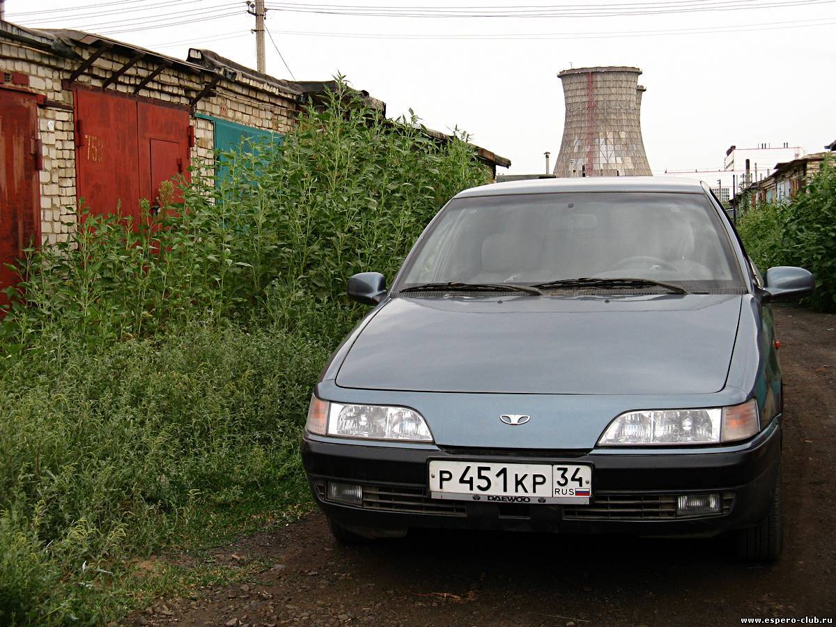

Вот, вчерась...
Трубы с парохода! biggrin
Вернее с ТЭЦ.
Но разговор о другом. Лебеда выше меня ростом! Гаражи заросшие!
Сцуко! В городе у нас, гаражей, чуть не как квартир. Вот пример. На улице 3 гаража эксплуатируют- остальные тупо стоят... И такое, чуть ли не во всех обществах!
Хочу купить гараж, но всё как-то на другое деньги надо... А пол города имеют гаражи, а они им на хрен не нужны... wacko
Прикрепления: 7726289.jpg (196.7 Kb)

У тебя то багажник открыт то тэцовские трубы из багажника торчат biggrin
Так это в любом гаражном кооперативе так.Я первый гараж построил себе в 80м годе...мне было 21 год.Еле место выбил...всеми правдами и не правдами.В уставе был пункт...если машины не имееш то должен пустить кого нибудь на постой.Времена были советские...было строго...даже обещали гараж отнять.Как только в правлении комиссию соберут ...придут бокс мой смотреть на предмет наличия чего в нём ...квартирант довольный бежит...ручки потирает козёл.Я на следующий день покупаю вятку за червонец ...регистрирую её и качу в гараж smile Постоялец уже на машине с предом катят...замки срезать...а я уже на вятке сижу, трещу,дымовую завесу делаю...как тараканов их выкуриваю biggrin Соседи в покатуху...пред злой как собака...постояльцу насулил и облом...постоялец скулит(машина новая ...разберут во дворе сразу)...а я газую biggrin
Quote (Pahello)
Гараж это вложение средств в недвижимость.
