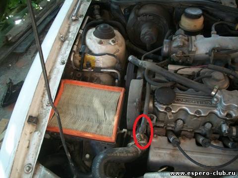

А вот эта хрень за что цепляется?
Прикрепления: 0364089.jpg (82.5 Kb)

Quote (kostroma21)
Заднее правое крепление защиты, большой под все днище!
И дырка там эта есть точно, там в эту прорезь клипса тыкается!

Quote (xMIKx)
Заднее правое крепление защиты, большой под все днище! И дырка там эта есть точно, там в эту прорезь клипса тыкается!
Нихрена не понял biggrin
Полезу под машину разберусь smile

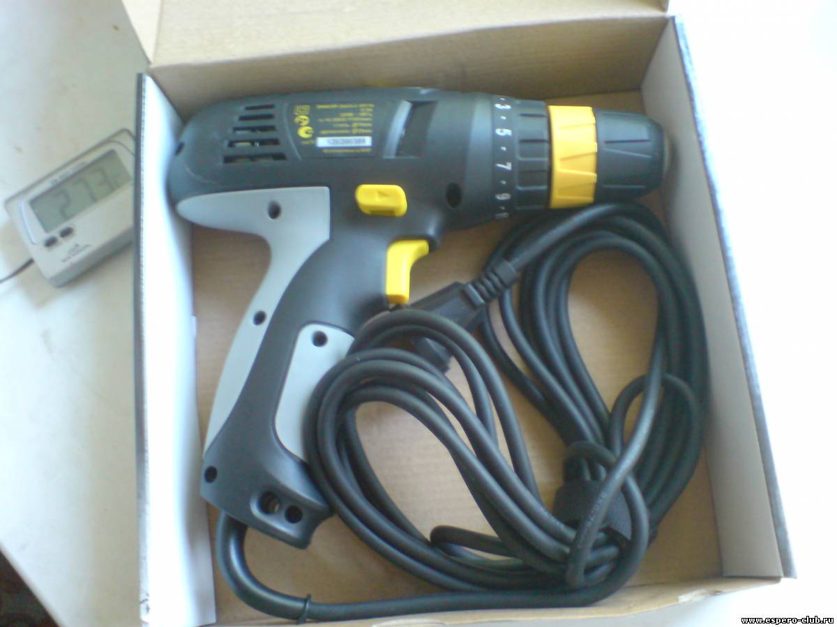

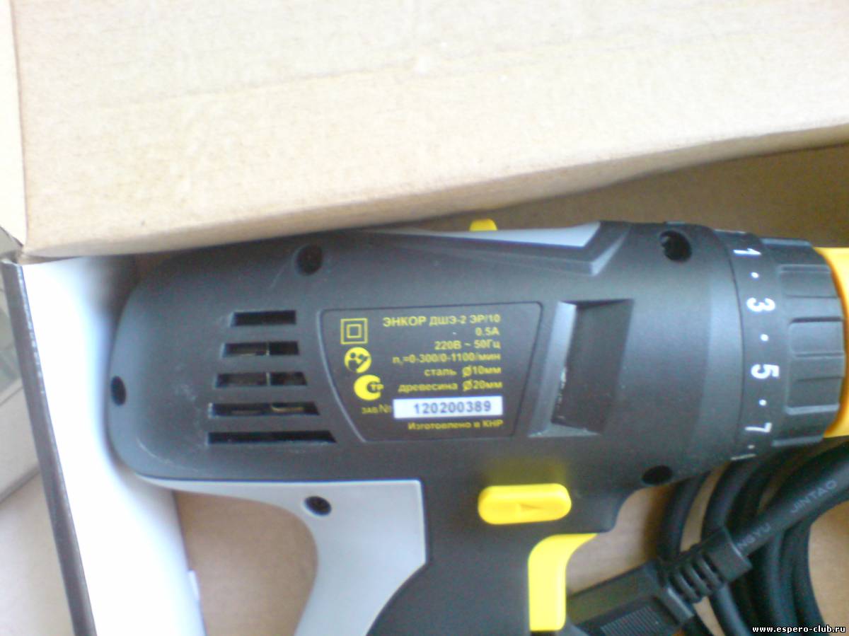

Кто скажет кая мощность?.Купил себе сёдня дрель шуруповёрт сетевой и болгарку.На шуруповёрте не прописана мощность...только ток потребления номинальный 0.5А.
seven_1989Дата: Суббота, 04.Авг.2012, 15:19:01 | Сообщение # 2302
если сетевой, то 110Вт
kostroma21Дата: Суббота, 04.Авг.2012, 15:25:33 | Сообщение # 2303
Quote (seven_1989)
Всегото sad
В розетку включал вроде крутится...по идее не должен. smile Там ещё такойже был только без переключателя скоростей и подешевле...тот 300вт.

Quote (kostroma21)
Нихрена не понял
Эта защита на правую сторону авто, с переди она прикручивается двумя гайками к балке, а сзади к тому болту который защиту картера держит! А про дырку это я про ту квадратную большую!
kostroma21Дата: Суббота, 04.Авг.2012, 16:25:45 | Сообщение # 2305
Quote (xMIKx)
Во...теперь понятно изложил biggrin Сразу понял.
