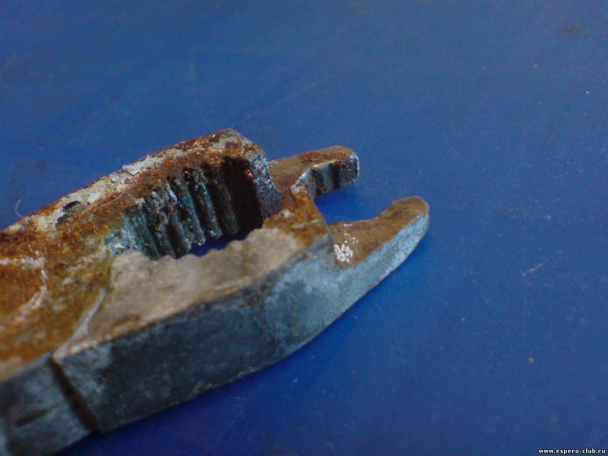

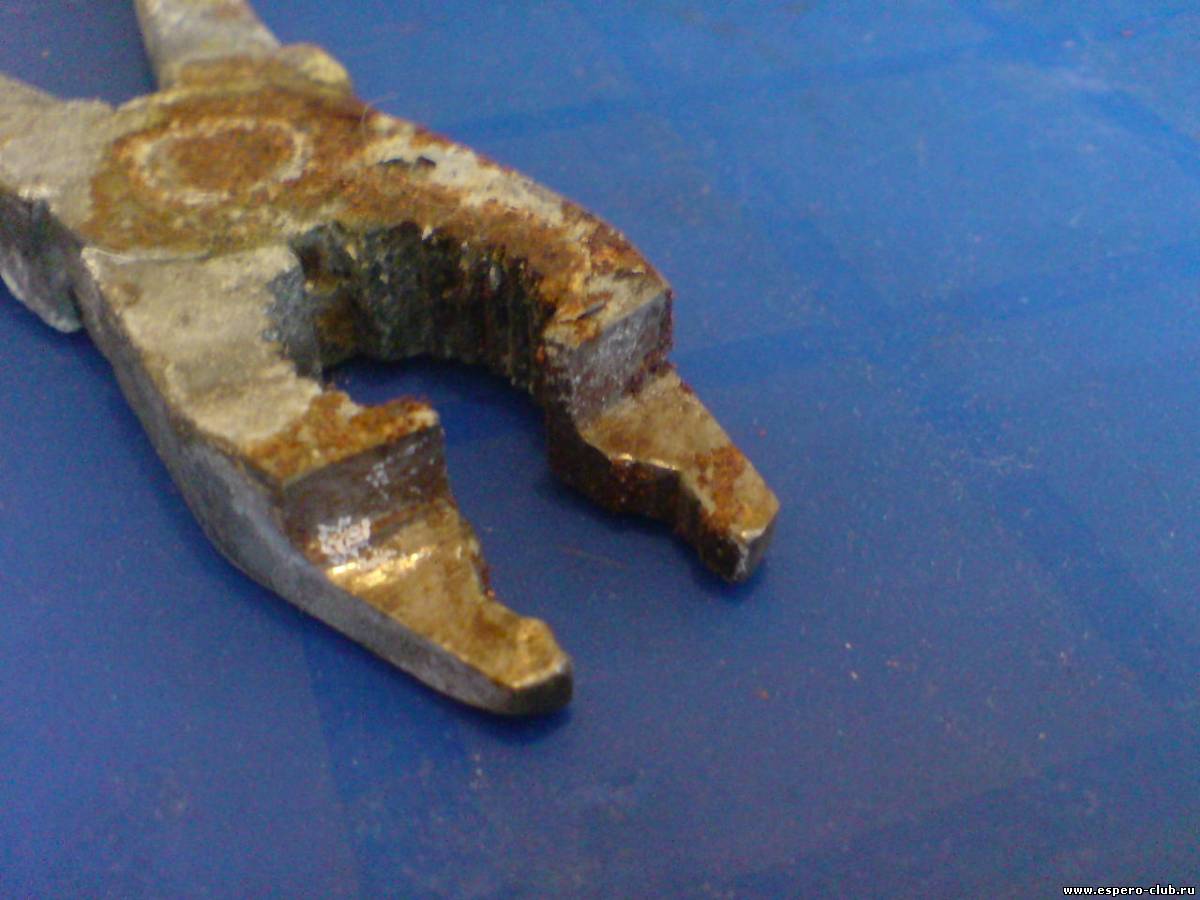

Я для себя решил...буду ставить от УАЗика.По размерам вроде как раз подходят...и под маслёнку.
А вот и спец пасатижи...заржавели правда.

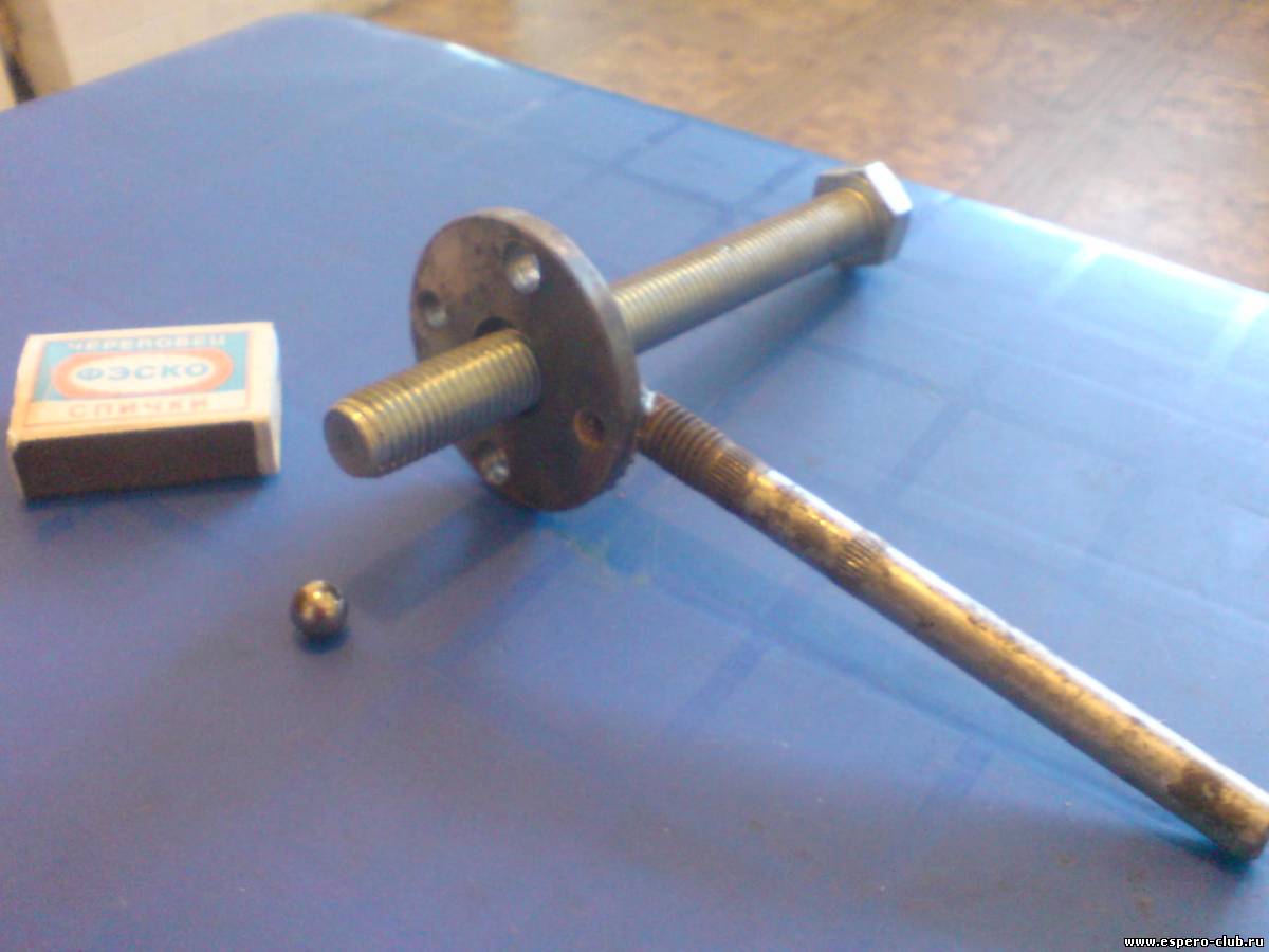

kostroma21Дата: Понедельник, 14.Май.2012, 12:32:30 | Сообщение # 5705
Вот такой съёмник забабахал с перепугу. biggrin
Для крепления съёмника используются штатные болты...они там вроде бы на 7мм.

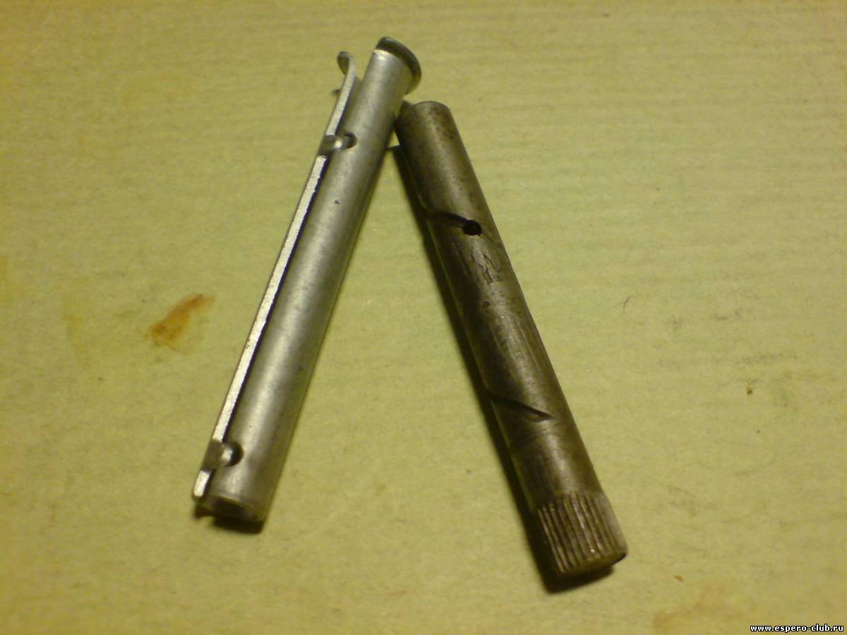

Quote (GIZ)
Или вообще не родную дверь ставишь...
Я заднюю левую после заборчика менял вообще никаких проблем не было.Собрал и поставил...даже замок не регулировал.
Прикрепления: 7903867.jpg (62.0 Kb) · 0281525.jpg (68.4 Kb) · 1666727.jpg (58.7 Kb)

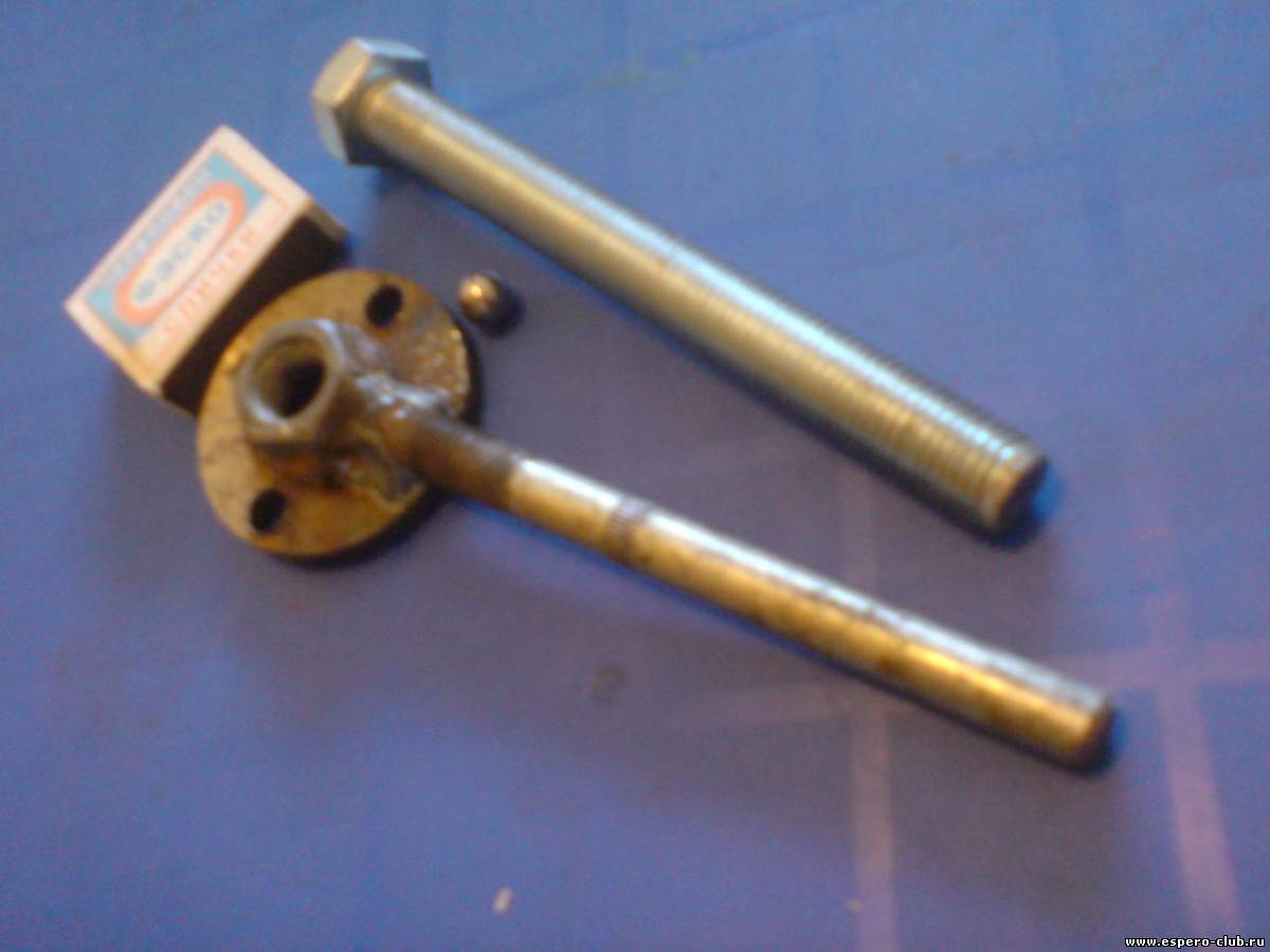

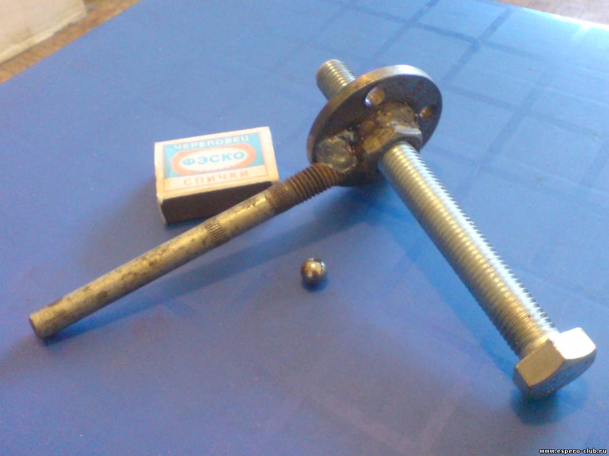

kostroma21Дата: Понедельник, 14.Май.2012, 13:02:11 | Сообщение # 5708
Quote (Pahello)
Убъёшь петли такими осями...
Чё им будет?Я думаю мы свои петли сухомяткой больше убиваем.Я менял на своей двери года два назад ...уже болтаются.А УАЗовску шприценул и езди дальше.Когда уазик дружку варил специально его двери облазил.Машине уже больше 35 лет а петли болтаются не больше моих.Гдето на нексиевском форуме читал что вместо наших пустотелых осей ставят обыкновенные болты на 8 с длинным телом и радуются жизни.

Quote (Pahello)
Ага, у меня на москвиче старый хозяин так передние двери повесил... Выбить эти болты я так и не смог, раз 5 настраивался и никак... Так и продал...
Мы на УАЗике тоже не могли шпильку выбить...так обрезал по середине...а потом горелкой грели...не помогло.И высверливать замучались.Так с плохой двери срезали петлю и наваривали.Потом оказалось что эти петли с нови стоят и ни разу их не трогали.Они наверное временем приварились biggrin

kostroma21, ну спички понятно зачем biggrin , а вот для чего шарик от подшибника? wacko
GIZДата: Понедельник, 14.Май.2012, 23:41:26 | Сообщение # 5714
А мне наоборот понятно для чего шарик и не понятно зачем спички...
zelefДата: Понедельник, 14.Май.2012, 23:45:11 | Сообщение # 5715
Сообщений: 1991
GIZ, ну к спичкам еще литр бензина пологается biggrin , ну а болт и так не раздавит
