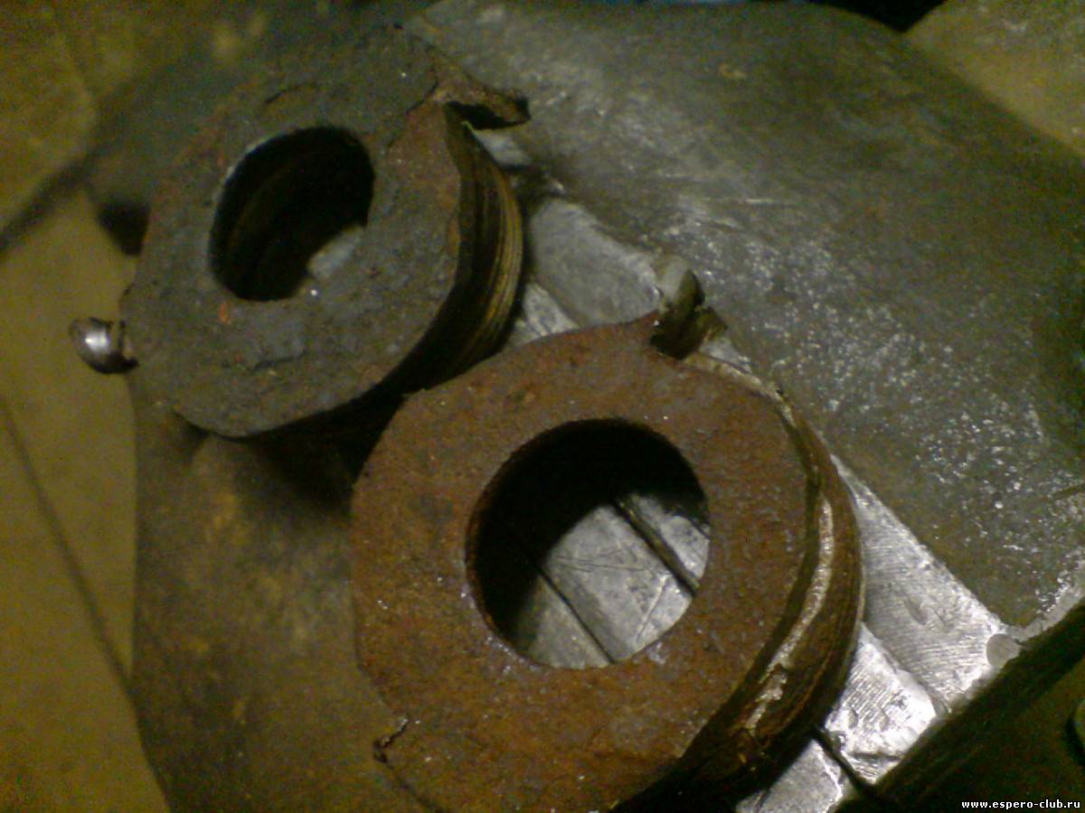

Ты чё АНДРЮХА в свои аморты не лазал ещё?С новыми амортами новую гайку дают зря чтоли?На моих старых гайках даже граней местами не было...хрен знает куда делись.Новые гайки завернул с фиксатором резьбы...теперь в случае нужды ключём отверну.Надеюсь что не потребуется.Попробовал отвернуть задний аморт ...жопа.Оторвал гайку крепления низа аморта...а она приварена внутри ...теперь к ней не подобраться.Нужно резать болт.Скорей всего срежу скобу крепления аморта и сделаю новую.За 14 лет всё закипело намертво...только рубить и резать.

ни чего не надо резать....
я менял 3 дня назад тоже оборвал...
ну а что взял пробой подходящий по толщине и молоточек по больше, та якобы ввареная гайка выскочила как из автомата))))
а потом простой с гайкой поставил и все)))
Так болт крепления аморта просто крутится вместе с гайкой.Резать ему голову полюбому скобу зацепиш.Заморачиваться не буду ...срежу всё нахрен и сделаю по новому...мне так проще.
