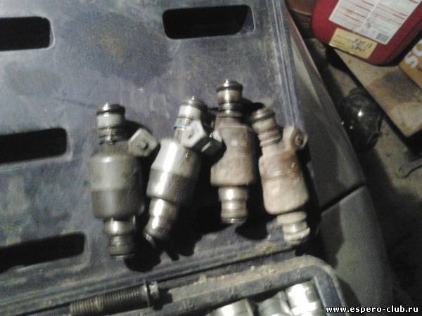

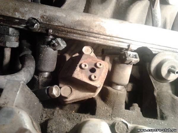

Отпил болты рампы болгаркой. ЕГР мешался, болты его крепления не откручивались, и он тоже попал под горячую руку. Доломал его монтировкой. Буду глушить. Достал форсунки, проверил - все пылят более-менее нормально. Поставил обратно - изменений нет, все также троит. Только немного стало течь с резьбового соединения трубки подачи топлива... печаль. В бочке ож только половина жижи - возможно пробило прокладку гбц.
Далее по плану найти метчик и пройтись по свечной резьбе, найти кувалдометр и измерить компрессию - далее по результатам.

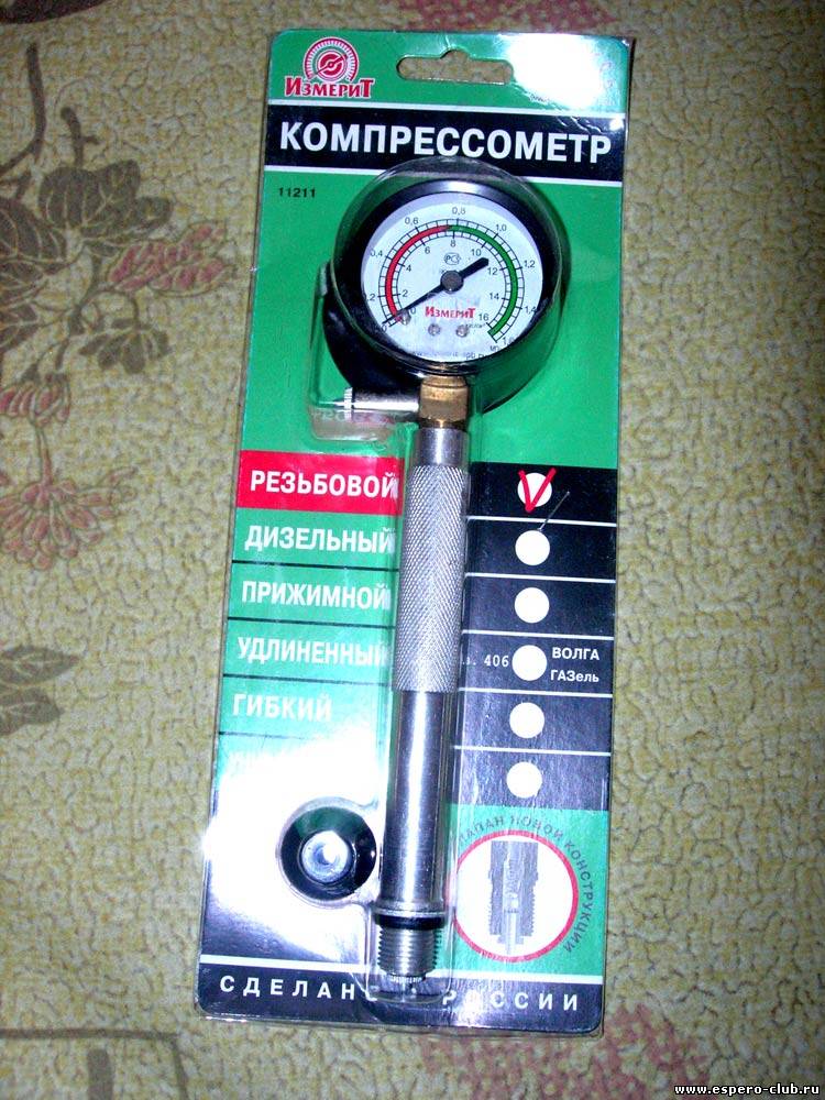

jWizard, В любом , уважающем себя сервисе, есть компрессометр и метчик. Форсы как проверял? С баллончика.

jWizard, По любому помощник нужен компрессию мерять. Должен же кто то ключ поворачивть.

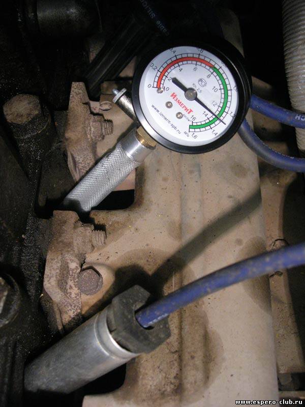

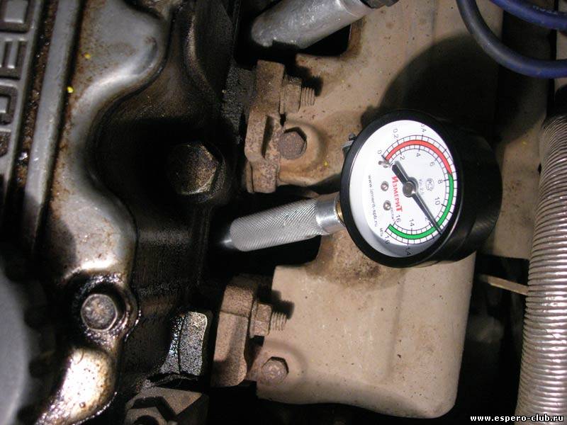

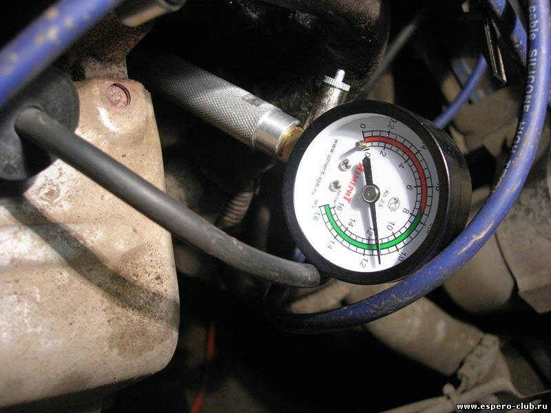

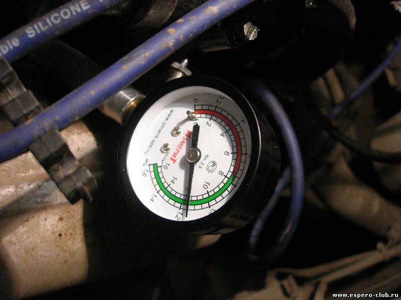

Метчик не нашел, да и не пригодился. Купил кувалдометр, померил, везде компрессия есть. Во втором котле повышенная на одно очко по сравнению с другими - там, наверно, кольца уже не торт.
Так же покрутил третий котел с открытой дыркой - ничего не летит, ож в нем не видно.
Дальше думаю купить нормальный комплект свечей, а то менял на совесткие biggrin - других в деревне не было.
nblx_nox, так фигово в праздники без машины с кучей детей.
Yriy, чтобы мерить компрессию не надо второго человека при наличии резьбового кувалдометра.
С наступающим, друзья!!! booze
