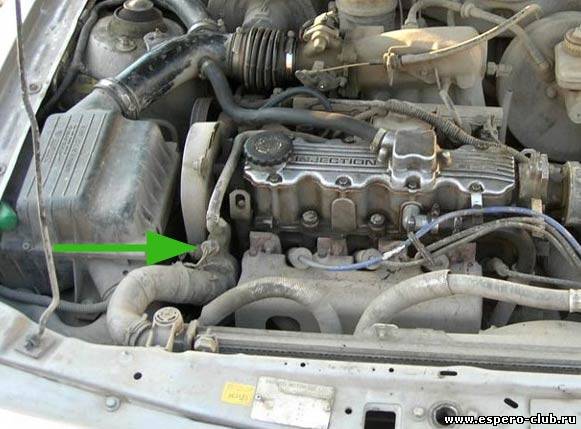

Уважаемые эспероводы ответьте на такой вопрос- Машинка не заводится с первого раза особенно утром и когда полностью остывает,ключ поворачиваю,бензонасос качает,свечи не заливает,я проверял!Прходится крутить минут 20 а потом как будто топливо каким то чудесным образом появляется в цилиндрах и машина заводится!А когда горячая запускается без проблем!В чём дело???
Влад
jWizardДата: Пятница, 19.Окт.2012, 08:40:05 | Сообщение # 819
Сообщений: 1072
waldai27, потом работает нормально? датчик температуры на мозги проверь.
Honda Stream 1.7 2001гв
waldai27Дата: Пятница, 19.Окт.2012, 09:06:42 | Сообщение # 820
Сообщений: 14
потом троит,но стабильно,обороты не плавают.А где он , этот датчик?
Влад
jWizardДата: Пятница, 19.Окт.2012, 09:37:34 | Сообщение # 821
Сообщений: 1072
в корпусе термостата
Прикрепления: 7399002.jpg (45.5 Kb)

jWizard, понятно.спасибо .И что будет когда я его проверю?Как вообще это сделать?
Влад
jWizardДата: Пятница, 19.Окт.2012, 13:18:18 | Сообщение # 824
Сообщений: 1072
waldai27, проверить лучше заменой. А так - мерить сопротивление и сравнивать с табличными данными.
Если дело в нем, после замены смесь будет готовиться правильно, машинка будет нормально заводиться и не троить.
