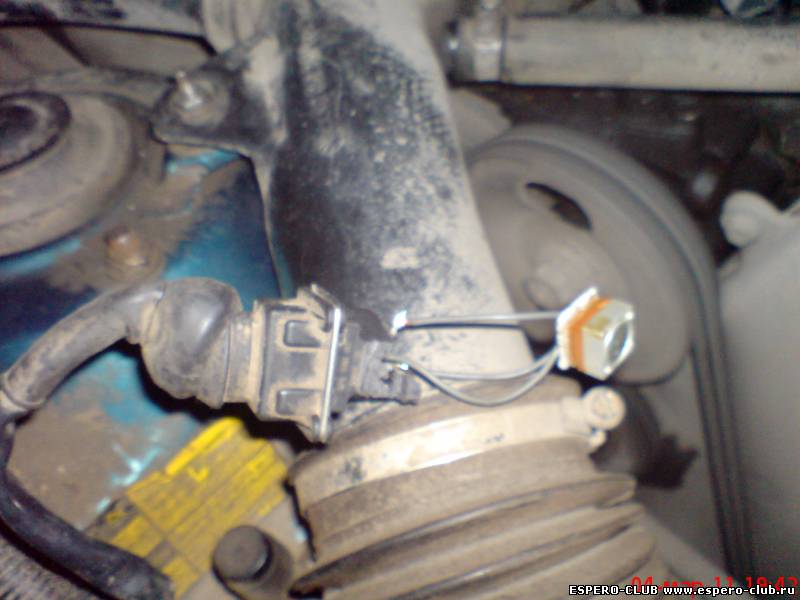

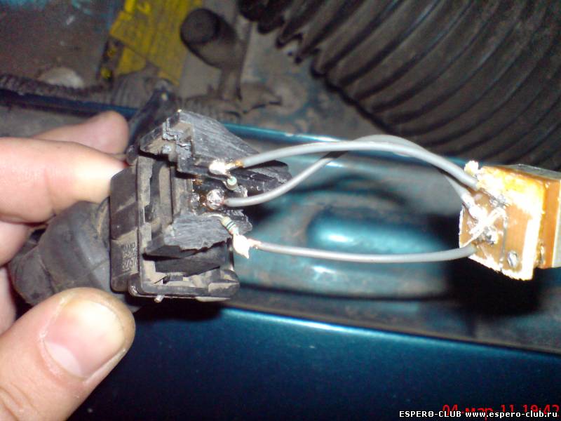

У меня тоже умер Потенциометр , поменял форсунки на бош 107 , хотел проверить со а он не регулируется , вот смастерили альтернативный, стало просто песня
Добавлено (05.Мар.2011, 11:56:29)
по тестору показывает 0,20 вольта , на приборе 1.4 со смесь идеальна и машинка как зверь стала!!!!!
