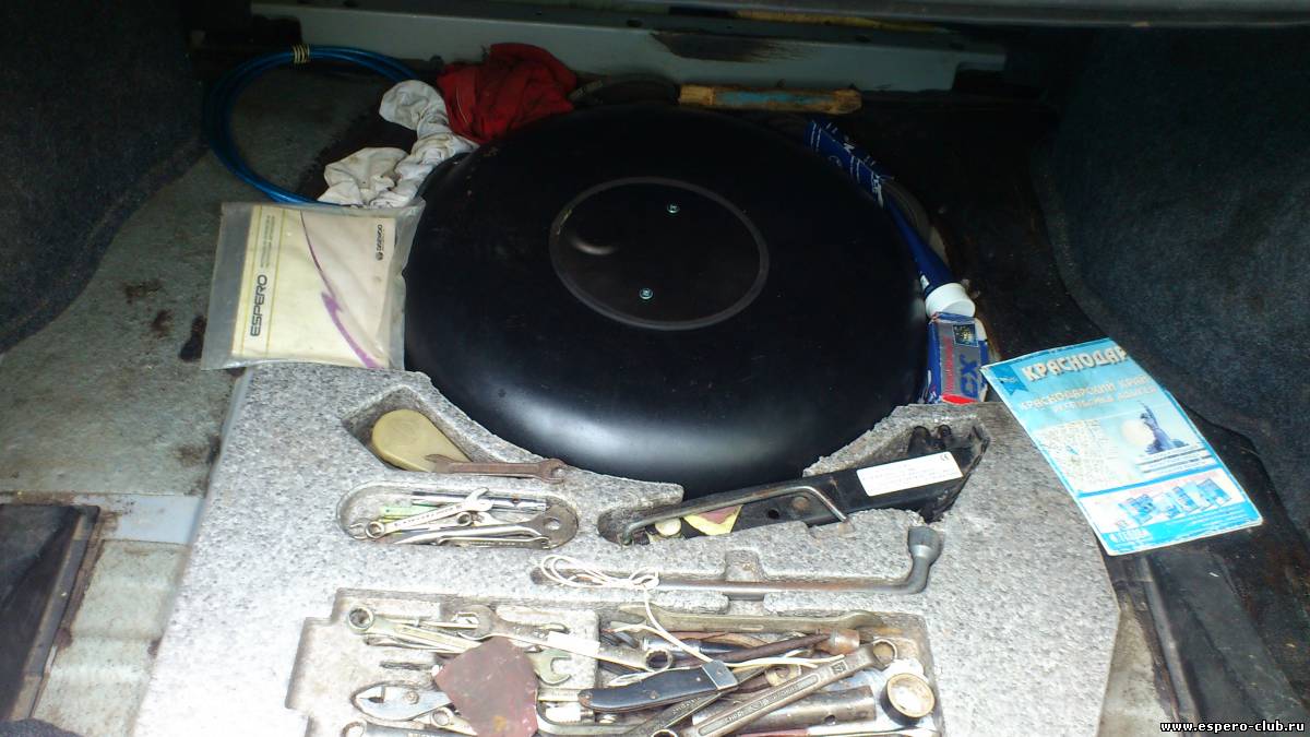

Это не переходник!!!
Он целиком влез!!! У нас там места много.
Самый прикол происходит когда подьезжаежь на новую заправку и заправщик начинает штуцер искать biggrin

Petyunya, а как насчет заправок?
показал фотку товарищам, они говорят что не все газовые пистолеты смогут подлезть туда, так как они на каждой заправке разные: широкие, короткие...
Санёк971Дата: Вторник, 22.Мар.2011, 18:20:37 | Сообщение # 153
У знакомого на 15-ке так стояло,на всех заправках заправляли без проблем!Он и на море на ней ездил,и на север на работу.

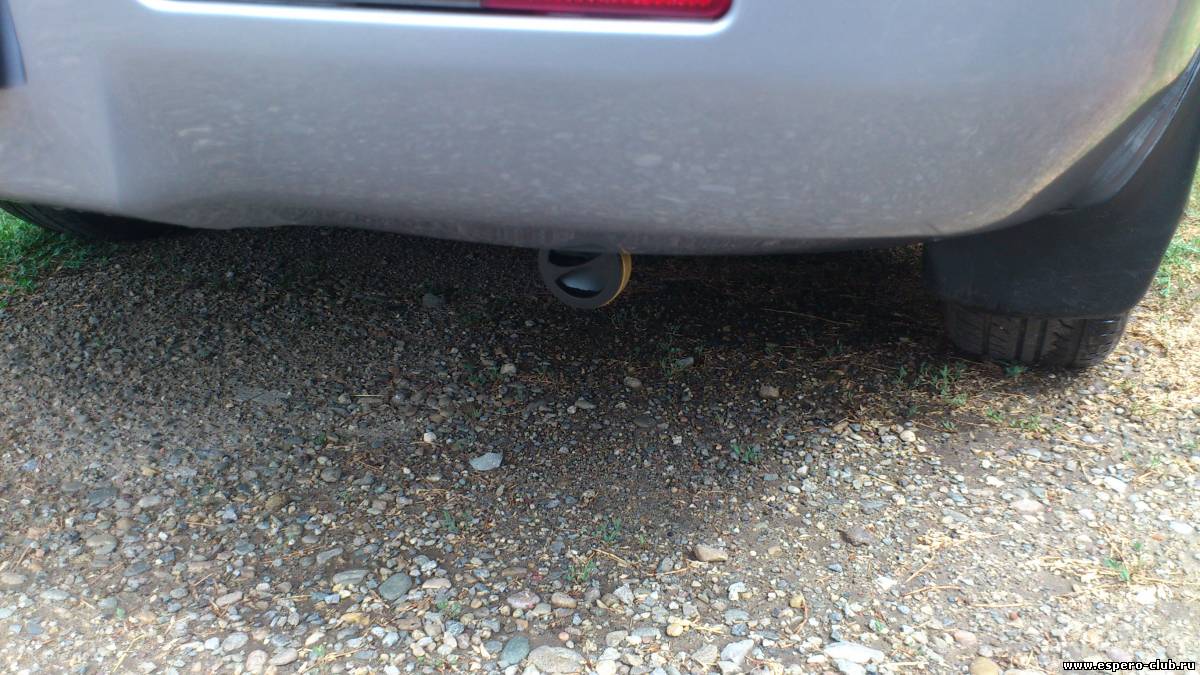

gronar, http://s002.radikal.ru/i199/1103/90/614cdccdb44c.jpg http://s58.radikal.ru/i160/1103/56/e7823eaf7786.jpg http://s15.radikal.ru/i189/1103/30/290d5d1fd99a.jpg http://s48.radikal.ru/i120/1103/77/98c8a79b5ed8.jpg
gronarДата: Четверг, 24.Мар.2011, 17:49:32 | Сообщение # 155
Сообщений: 1358
kambrod, наверное хотел так картинки показать? smile
за фото спасибо.
а баллон какой стоит, где и как?

а трубку выводил чезез отверстие от резинки упорной wink

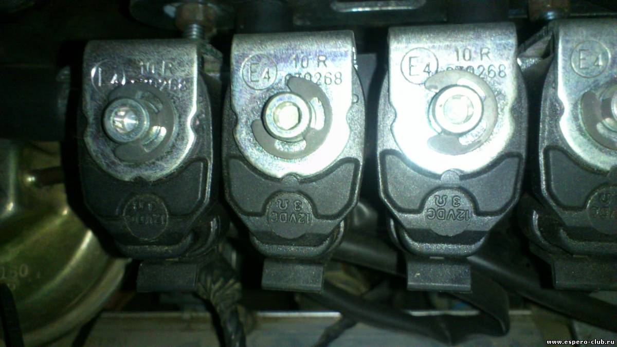

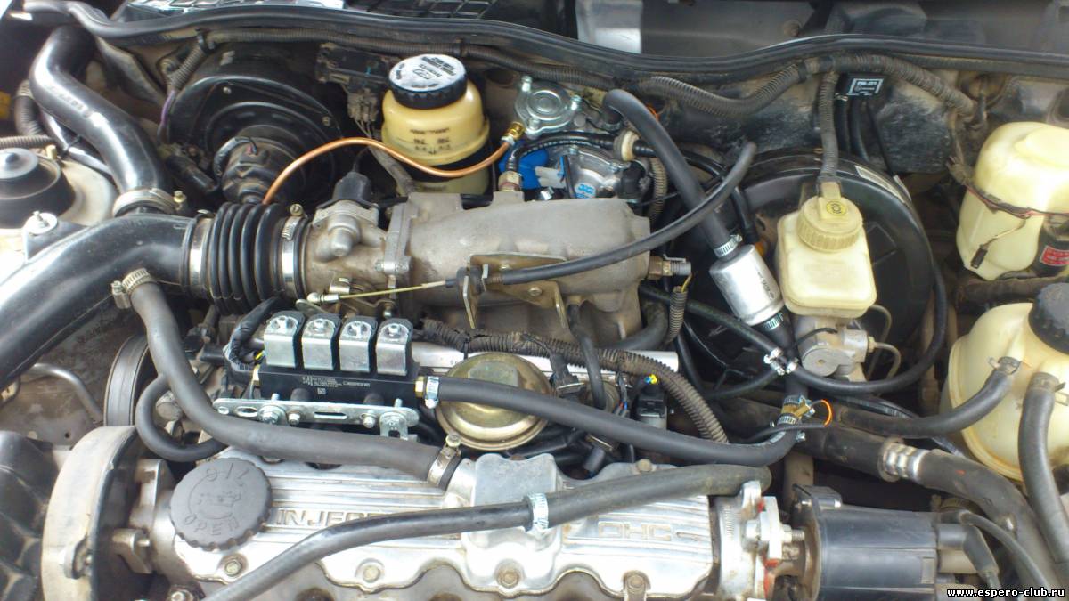

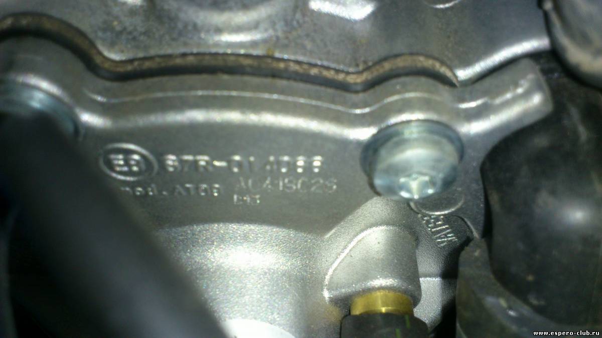

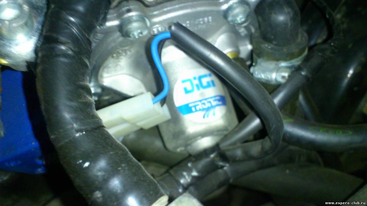

Всем привет! Долго думал какое поколение поставить(на 2ом боялся хлопков) и всётаки поставил 4е поколение фирмы диджитроник отдал, 17т.р расход где то 11 по трассе с кондёром и скорости 120. Вот фотки:
Добавлено (05.Июл.2013, 17:26:41)
Кстати редуктор неставте как у меня(прикручен к перегородке)! Звук,вибрации от его работы через перегородку передаются в салон,на холостых слышно как он работает sad ...
P.S: заводится на бензине прогревается до 40ка градусов и сама переключается на газ,большой разницы в тяге незаметил,теперь заправляюсь в 2а раза дешевле,чего и хотелось! biggrin

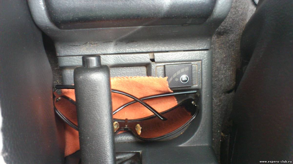

Кнопка:
Прикрепления: 3483096.jpg (77.8 Kb)

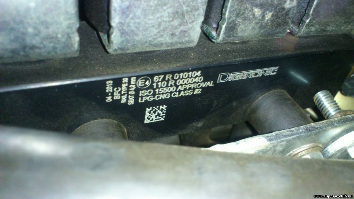

andre5507 собираюсь тоже устанавливать диджитроник. Поделись пожалуйста какой модели блок управления, сам редуктор и форсунки. Баллон на 43 или 47 л. 630*204 у тебя установлен? Заранее благодарен!

andre5507 по твоему совету, место для установки редуктора выбрал в районе левой стойки. Сейчас заказал бачок омывателя 90244910 для переноса его под подкрылок, как для авто с ABS. Возможно сменю расширительный бачок на 96143066 и перенесу его на место омывателя.

chimgan2001, В наш багажник нормально на 65 литров балон встаёт , и места ещё остаётся не мало smile

andre5507Дата: Вторник, 20.Авг.2013, 23:36:19 | Сообщение # 164
Сообщений: 148
Какой модели блок я незнаю,он где то за бардачком установлен. Балон на 43л.,поплавок обломан влазит гдето 40л. Редуктор,форсунки смотри на фотках ниже. А к чему всё это, всё равно мастера ставят оборудование с которым они работаю и обслуживают. Или ты сам будеш ставить?
andre5507Дата: Вторник, 20.Авг.2013, 23:37:55 | Сообщение # 165
Сообщений: 148
фотки форсунок...
