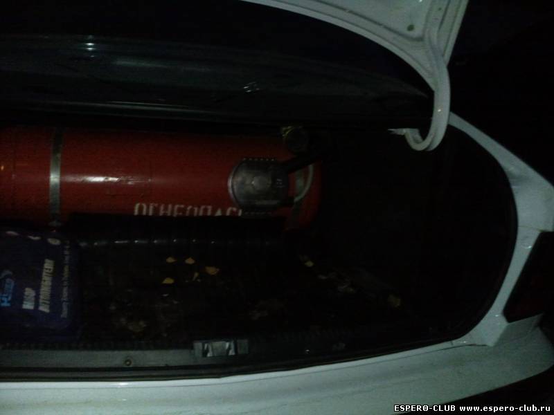

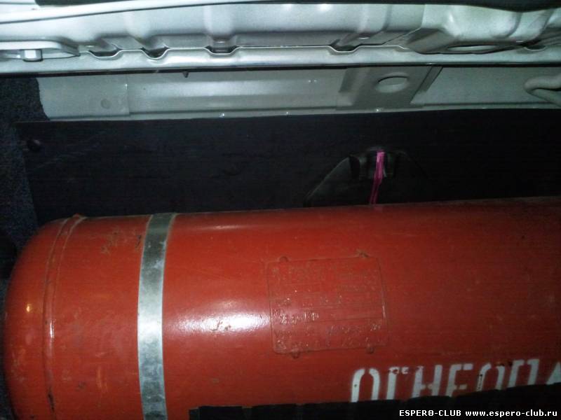

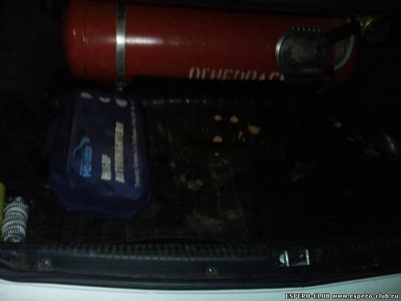

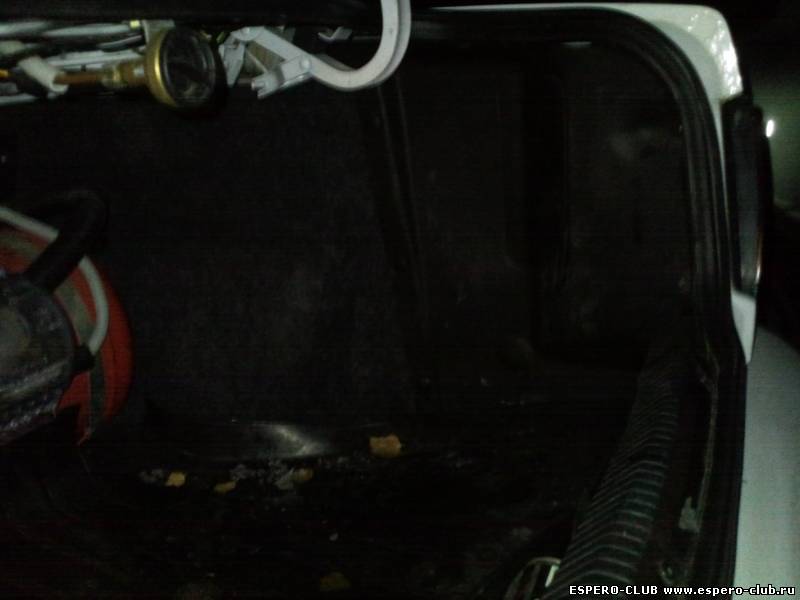

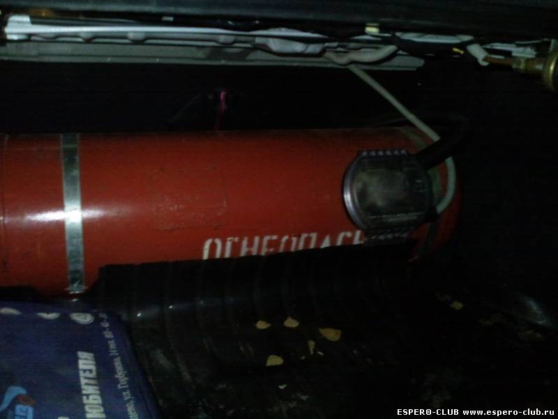

Санёк971Дата: Пятница, 11.Мар.2011, 18:48:13 | Сообщение # 140
Толи я такой фотограф,толи стемнело,толи фиг его знает,может поймёшь чего.
Прикрепления: 0372013.jpg (29.8 Kb) · 6617660.jpg (27.9 Kb) · 6964311.jpg (26.7 Kb) · 7021809.jpg (28.8 Kb) · 3088794.jpg (23.2 Kb)
Санёк971Дата: Пятница, 11.Мар.2011, 18:55:14 | Сообщение # 141
Добавлено (11.Мар.2011, 18:55:14)
Багажник уменьшается не на много.Главное Заправочный клапан в багажнике пусть крепят,чтоб лишние дырки в бампере не делать.
Прикрепления: 0342281.jpg (40.8 Kb) · 8777039.jpg (36.6 Kb) · 0164973.jpg (26.7 Kb) · 9022472.jpg (26.7 Kb)

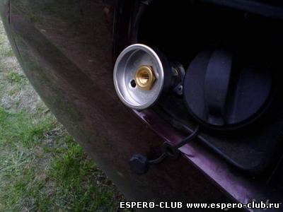

gronarДата: Понедельник, 14.Мар.2011, 13:30:06 | Сообщение # 145
Сообщений: 1358

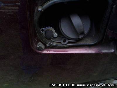

вот, на одном из форумов увидел как люди горловину заправочную под крышкой заправки бензобака ставят:
по моему нормальное решение.
один недлостаток - заливную горловину в багажнике всегда возить, зато это наверное лучше чем дырку в бампере сверлить?
да и сама горловина всегда чистая будет..
как ваше мнение, на эсперу такое то же можно замутить?
Прикрепления: 7501324.jpg (36.5 Kb) · 7962465.jpg (31.1 Kb) · 9214787.jpg (25.2 Kb)
speedspiderДата: Пятница, 18.Мар.2011, 16:22:08 | Сообщение # 146
Сообщений: 467
интересное решение, только где такой переходнивзять чтоб вывести к бензобаку

PetyunyaДата: Пятница, 18.Мар.2011, 17:42:36 | Сообщение # 148
Сообщений: 128
Вот мой запровочный штуцер!!!

gronarДата: Пятница, 18.Мар.2011, 18:12:15 | Сообщение # 149
Сообщений: 1358
Quote (Petyunya)
я не понял - он что, целиком влез? это ж не переходник?
и как, удобно заправляться и газом и бензином?
speedspiderДата: Пятница, 18.Мар.2011, 18:45:16 | Сообщение # 150
Сообщений: 467
да я когда мне ставили 2 года назад просил чтоб туда сделали, сказали это не возможно.... лентяи короче
Petyunya, а сложно туда ее вывести
