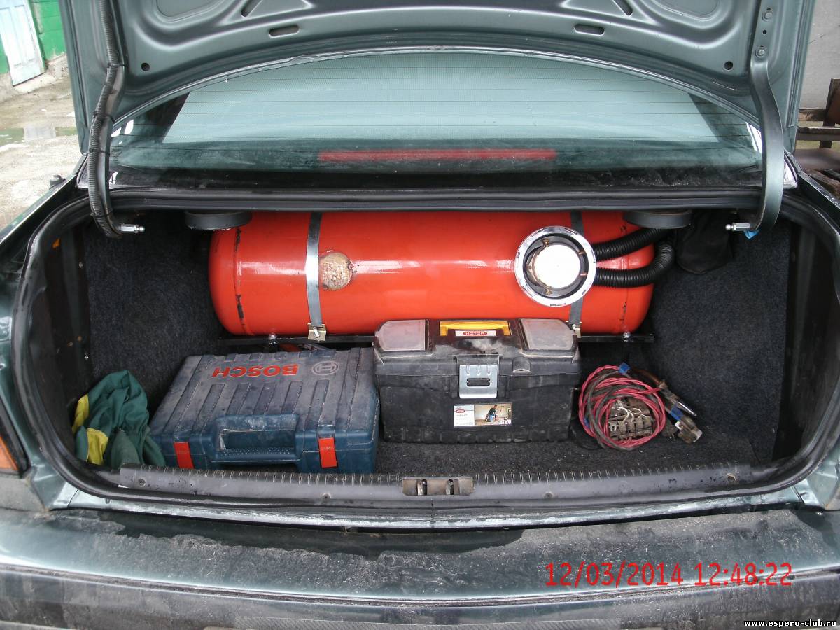

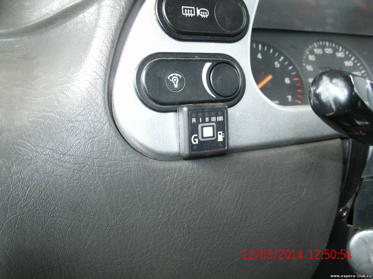

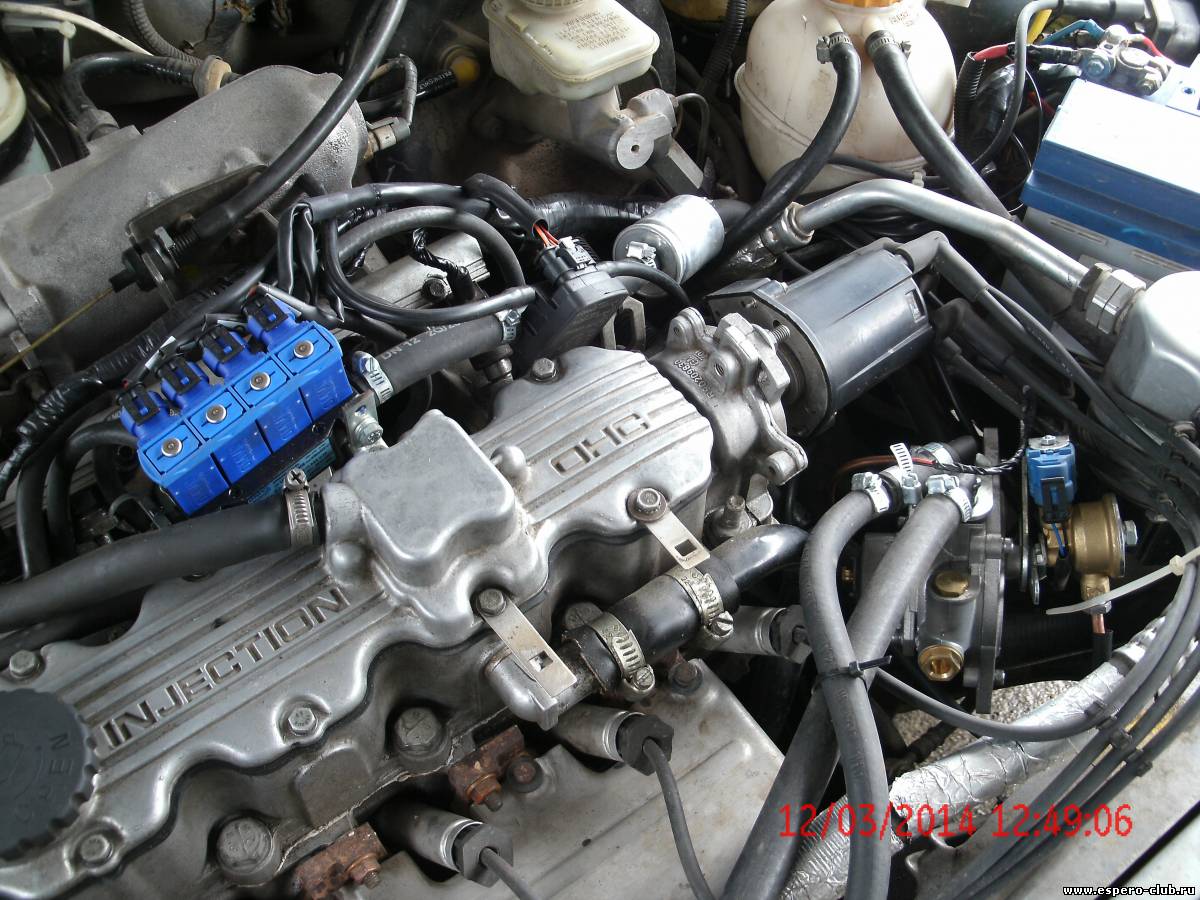

Привет всем. Вчера установил ГБО 4 поколения. Пока ещё не знаю по расходу но по динамике разгона заметно бодрее при переключении на вторую и педаль в пол буксует как бешеная. Приехал к тому кто ставил , говорю наверно подача газа большая , а он в ответ давай уменьшу. Уменьшил- перестала ехать ,сделал назад. Вообще парень толковый , много лет занимается и у него всегда очередь. Короче говорит поезди немного пусть приработаются форсунки и мембрана. Потом подрегулирую. Оборудование поставил итальянское и баллон на 65 литров. Заправил на 500 р. 32 литра газа посмотрю на сколько хватит. Кто ездит с таким? Как оно себя ведёт и какой расход?
Дак у меня такое же было оборудование на Эсперо. Нравилось очень. Фото тут есть вначале темы.
