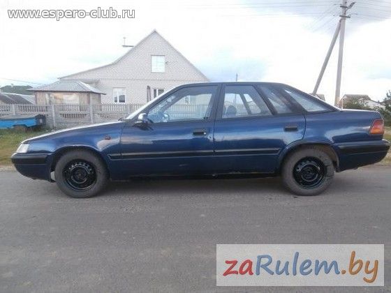

приехал поставил машину через два дня решил поехать она не завелась даже и с буксира поменял свечи схватывает но не заводится и с буксира тоже вообще ни как даже не схватывает что еще может быть машина эсперо 2.0 инжектор 1997 год

sanekkolobokДата: Пятница, 31.Окт.2014, 00:36:22 | Сообщение # 4
Сообщений: 8
конечно есть
Прикрепления: 9256376.jpg (47.1 Kb)
