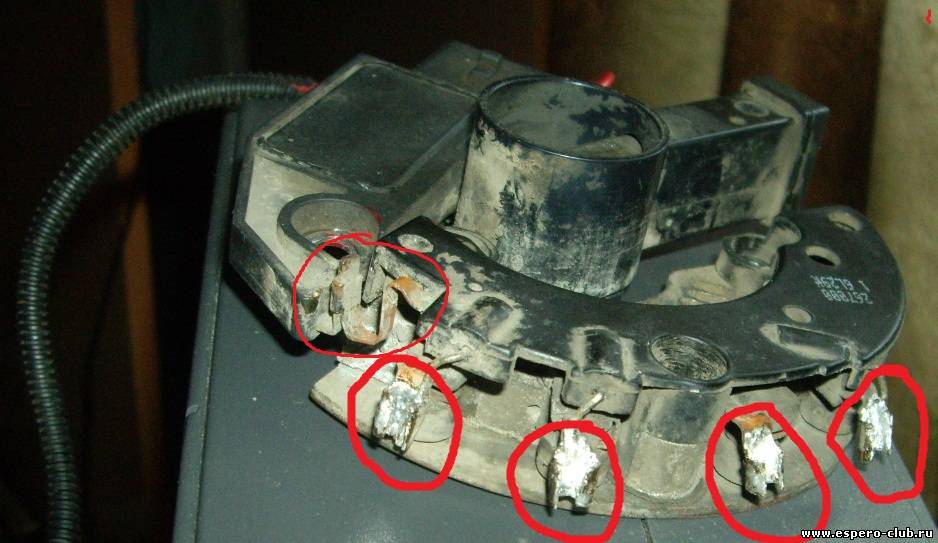

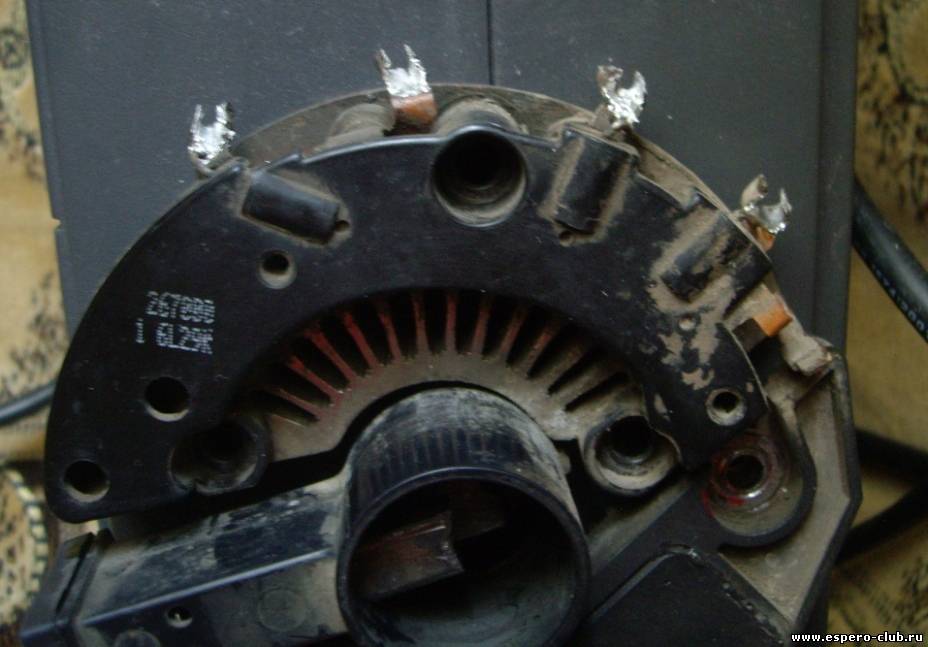

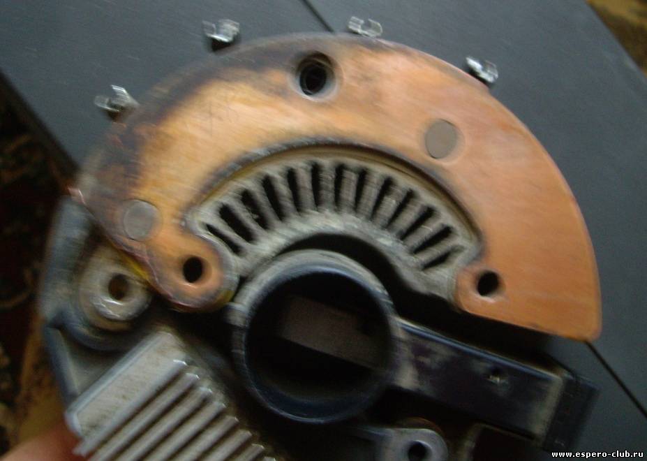

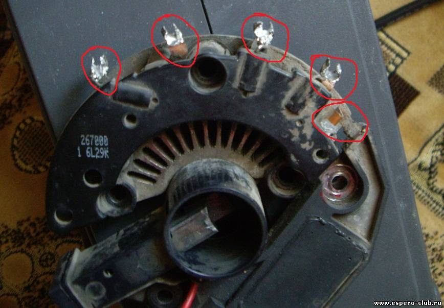

Мужики, выручайте! прозвонили внутренности генератора, вышли на сгоревший диод на одном контакте диодного моста. заказал новый диодный мост, (писано было что 4-х контактный) когда мост приехал оказалось что он трех контактный, железку забрали назад, хозяин магаза начал искать другой диодный мост. после часа поисков заказали какой-то тайванского производителя. в писании было написано что четырехконтактный, а на фотке было больше похоже что контакта три. Мужики, подскажите какие нибудь каталожные номера диодных мостов. может у когото такие же стоят и тоже меняли
P.S. а есть ли возможность поменять отдельно нерабочий(е) диод(ы) ??? и если можно подскажите каталожные номера
Скинул на всякий случай фотки кишков
Заранее огромное спасибо!!!
Добавлено (26.Янв.2014, 14:07:28)
Забыл сказать на диодном мосту написаны цифры 267000 каталожный номер GM-го моста. заказали, пришол трех контактный, хотя ввожу в яндексе этот номер выходит описание "[/u]Диодный мост генератора (4 контакта (1боковой)) (Nexia)"
Прикрепления: 2727122.jpg (227.9 Kb) · 8752162.jpg (225.4 Kb) · 9190368.jpg (216.5 Kb) · 1029812.jpg (266.5 Kb)

Я себе покупал 4 контакта RD16 - mobiletron диоды в нем как на тазах так что потом можно менять отдельно
Добавлено (28.Янв.2014, 17:12:59)
аналоги в экзисте - есть и трех контактные НО НУЖНО брать именно МОБИЛЕТРОН - это то что нужно

muhinДата: Среда, 29.Янв.2014, 12:17:09 | Сообщение # 10
Сообщений: 328
На мостах с 4мя контактами диоды маленькие и вазовские туда не залезут, а тот который я купил - мобилетрон там большие как на вазах
