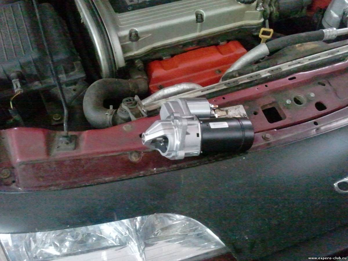

Вот и я сегодня ехал и не годал,да на новый стартер попал...Но повезло-куда нужно доехал.Новый стартер за 3тыс и за работу 1500 и все в поряде.

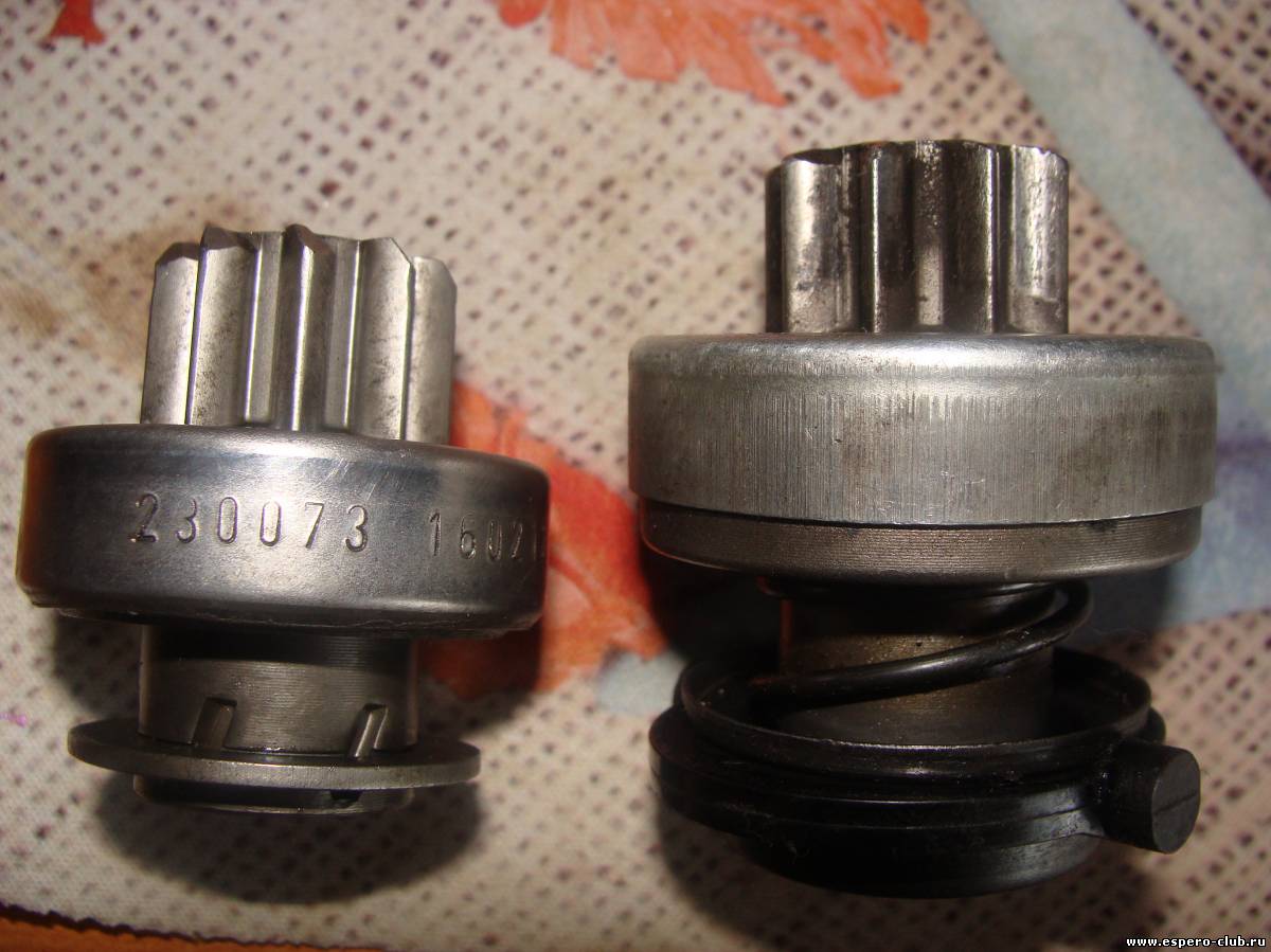

Вот "Cargo" 230073 (слева) и мой старый бендикс (справа):
Я даже попробовал его поставить - не подходит. Или, может быть, у меня какой-то "левый" стартер стоит?!

touchДата: Вторник, 06.Авг.2013, 08:12:09 | Сообщение # 59
Сообщений: 46
Вот и я вынес мозг половине продавцов нашего города на предмет "чё вы мне подсовываете, это не подходит".. Второй половине вынести не успел - их спас мой брат, который увидел в магазине ГАЗ-АВТО-запчасть именно мой бендикс(Установил). Позже, как уже кто-то отписывался, в том же магазине я смог приобрести втягивающее...
Отсюда есть предположение, что стартер, впринципе, купленный в магазине ГАЗо запчастей легко должен подойти к эспере
seven_1989Дата: Вторник, 06.Авг.2013, 08:22:39 | Сообщение # 60
возможно, сам неделю назад менял. у меня такой, как на фото слева
