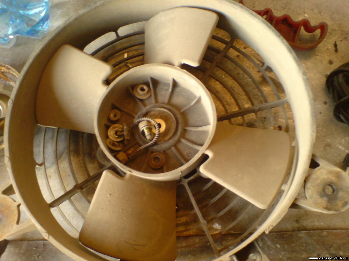

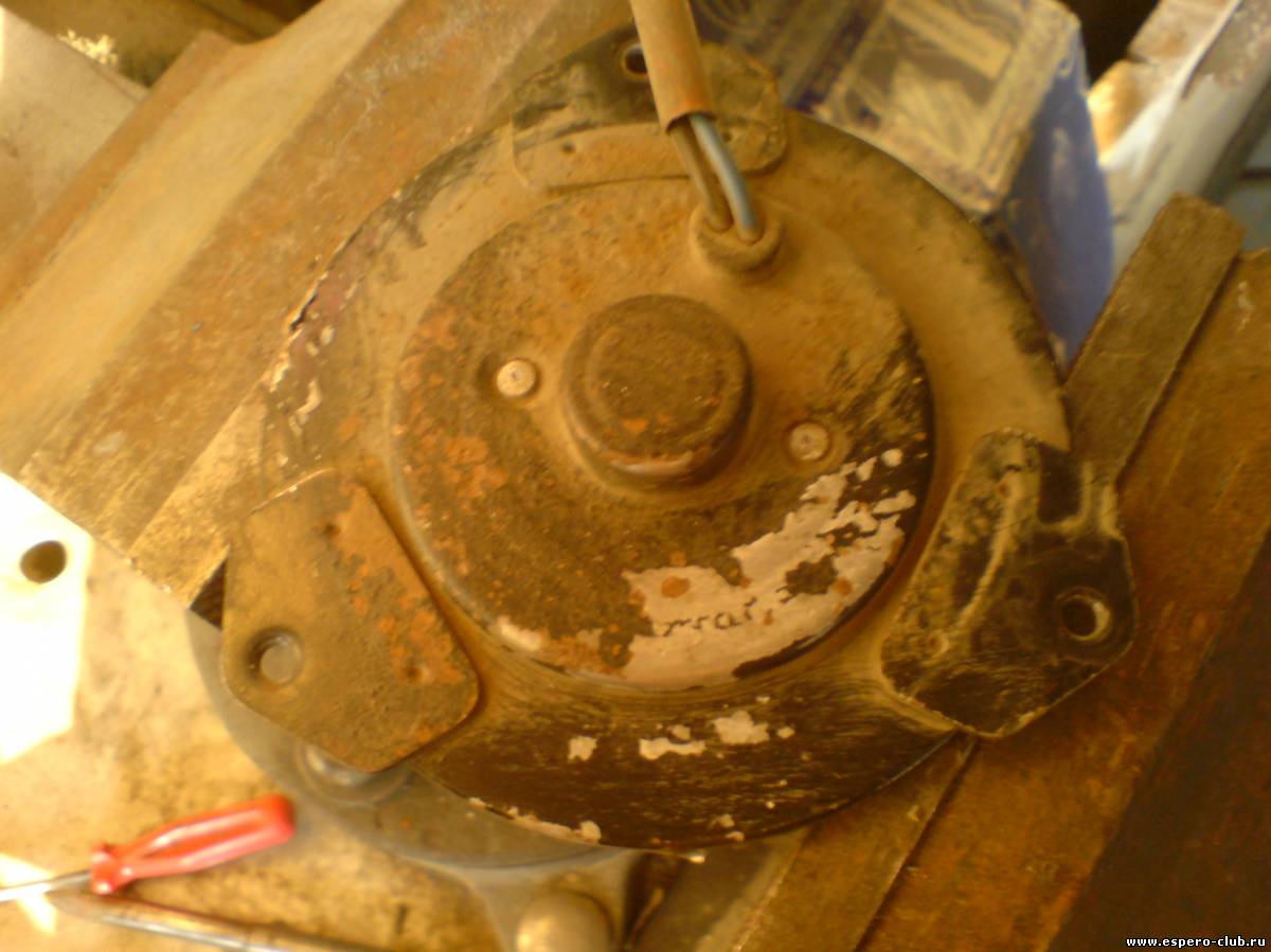

Крутнул сёдня вентилятор кондея а он не крутится...закис.Как снять вентилятор с радиатора кондея описывать не буду.Напишу как разобрать моторчик.Чтобы снять рамку рамку вентилятора срадиатора нужна головка на 10 чтоб отвернуть 3 гайки...и рамка отвалилась.Головкой на 8 отворачивается крыльчатка...одна гайка.

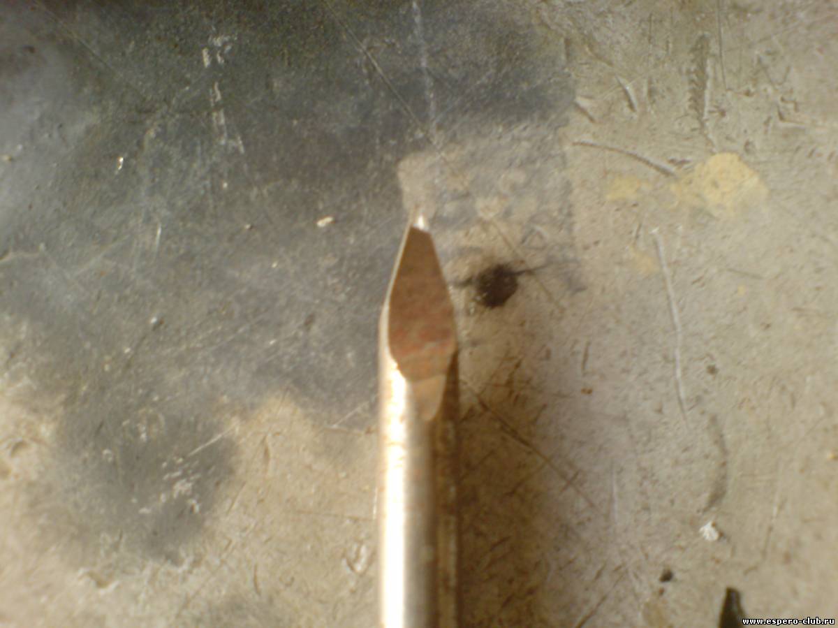

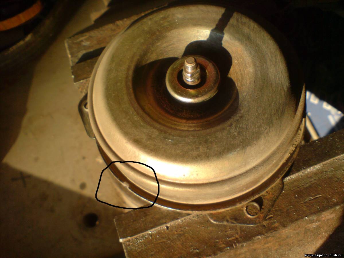

Вот он моторчик.Корпус состоит из двух частей.Нижняя откуда торчит провод и верхняя откуда торчит вал на котором сидит крыльчатка.Верхняя вставлена в нижнюю и в четырёх местах обжата.Одна обжимка как бы ценровочная...определяется легко.Разгибать обжимки както побоялся решил срубить.Для чего изготовил специальное маленькое зубило.
Срубив обжимки тонкой отвёрткой пытаемся разделить половинки корпуса.Идёт туго...половинки собраны на герметик...но идёт.,.и упирается.В щелку видно что движок колекторный и щётки цепляются за подшипник.Со стороны откуда торчит провод видим две алюминиевые клёпки...ясно...приклёпана щёточная пластина.Клёпки высверливаю.Делов одна минута
На резьбу вала куда крепится крыльчатка наворачиваем гайку на 5 и держа моторчик в руках за верхнюю часть легонько бьём молотком по гайке.Выбиваем вал с подшипником из верхней части. Выходит легко.

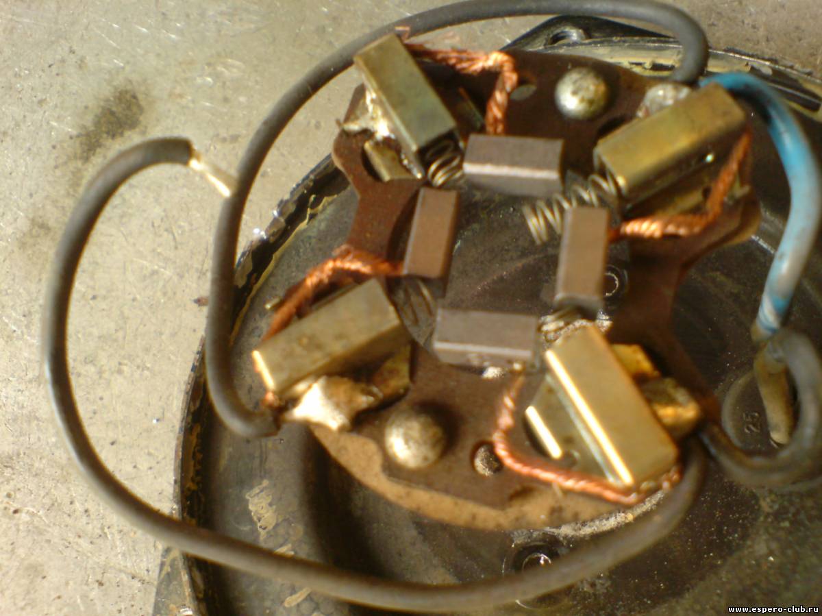

kostroma21Дата: Суббота, 04.Авг.2012, 22:54:09 | Сообщение # 2

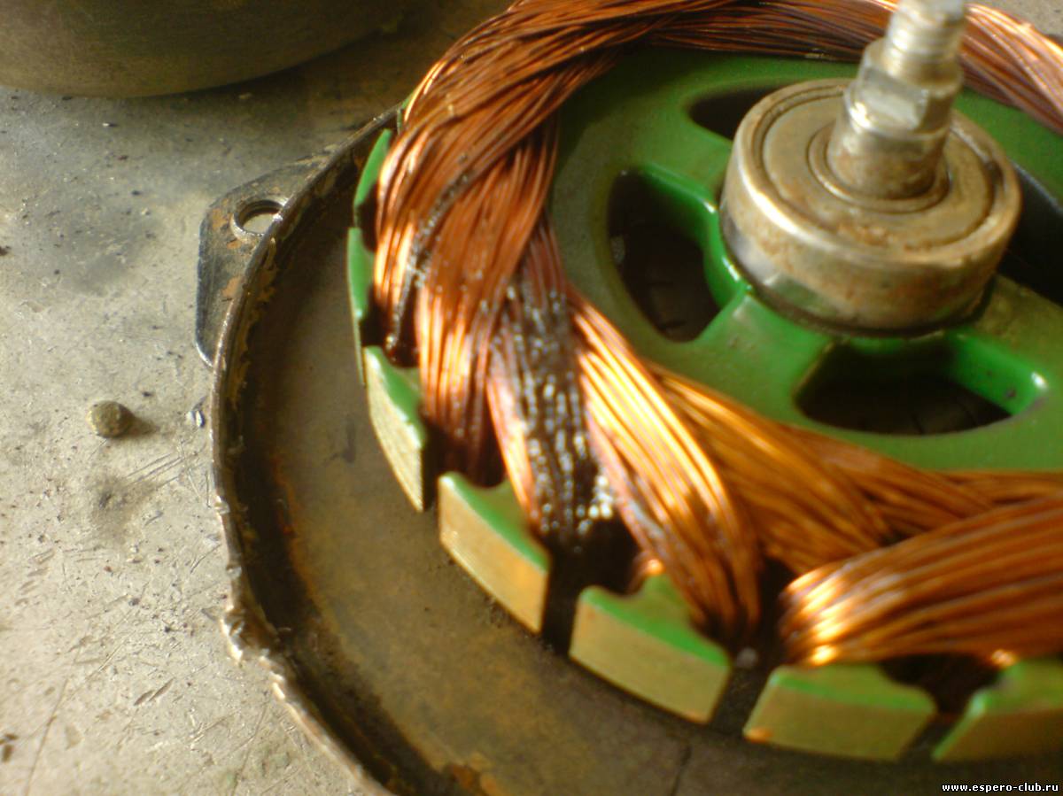

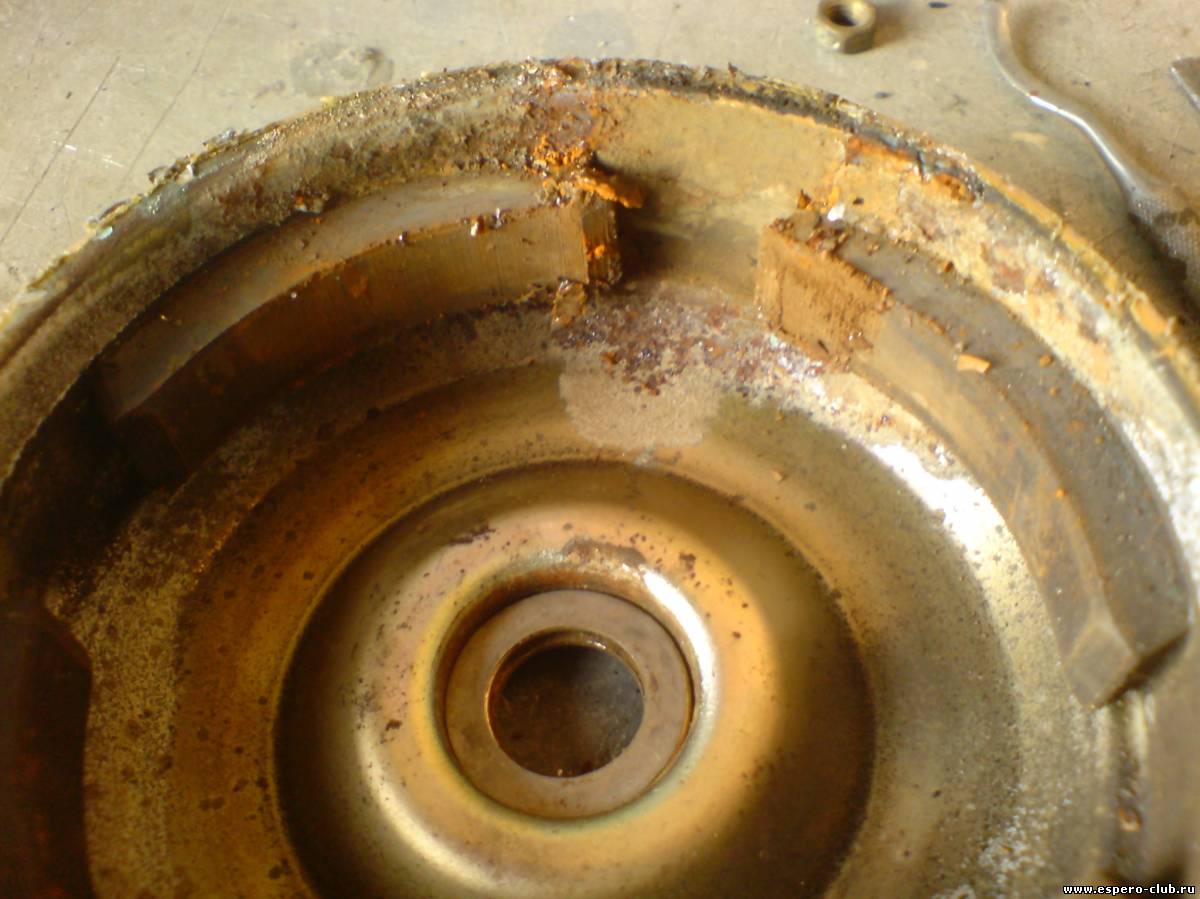

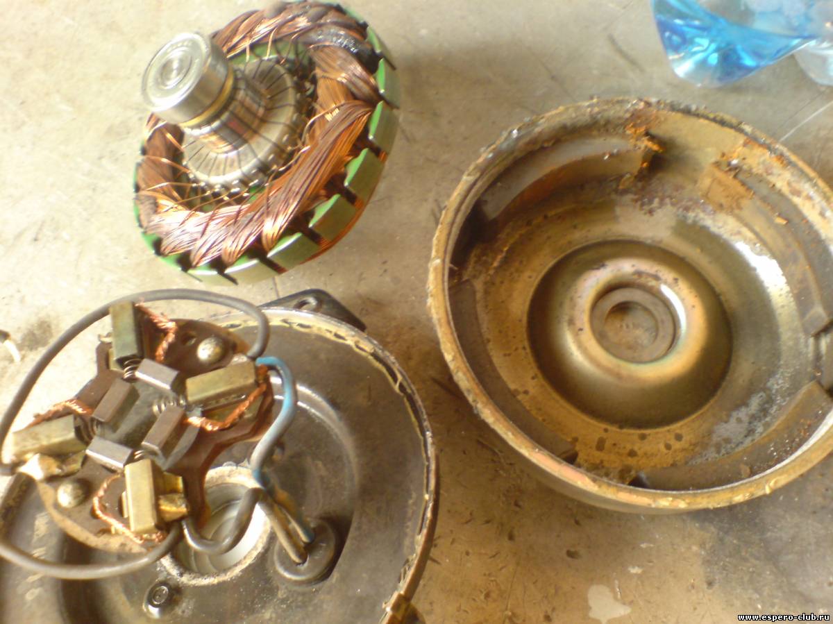

Моторчик развалился на две части.
В моём случае как видим можно и не пытаться собирать.Обмотки погорели похоже.На щёточной пластине один провод отвалился.
Похоже надо искать новый моторчик.
Пишу для тех кому возможно повезёт больше.
У меня закис верхний подшипник...подшипник не дифицитный...размер 22-8 .Оба подшипника одинаковые.
