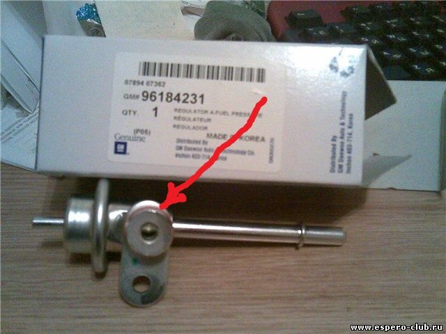

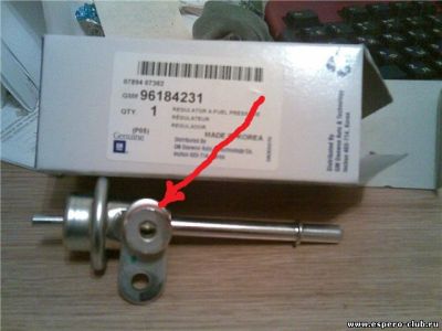

kostroma21Дата: Воскресенье, 28.Май.2017, 16:27:35 | Сообщение # 92
Цитата hoymi ()
когда еду долго ну допустим км 40-50 без остановок, доезжаю до места, глушу, там туда сюда, выхожу заводить а она не заводиться, постоит мин 20-30 и с полпинка заводиться!
У меня такая хрень была из за мёртвого регулятора давления топлива.Когда после поездки не смог завестись попробуй полить водой этот регулятор...остудить.Или сними его с рампы и дунь в него компрессором...нормальный регулятор должен открыться на 2.5 очках.
а он дорого стоит вообще? или его не найти?
это возьму на заметку!
снять только с рампы? или со шланга тоже?
PS: а из за него может быть что машина дергается? так как он не правильно работает, давление не нормальное и при нагреве он вообще не открывается!
а его можно вообще мультимитром как нибуудь замерить?

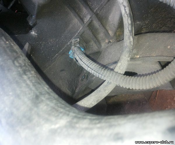

А такое было когда датчик скорости умирал.
а этот датчик внизу на коробке стоит или же из под капота его можно спокойно выкрутить и посмотреть на него?
kostroma21Дата: Воскресенье, 28.Май.2017, 16:58:59 | Сообщение # 94
Я вазовский поставил smile
http://espero-club.ru/news....-26-394
Добавлено (28.Май.2017, 16:54:44)
Его со шланга обратки снять не трудно ,он на защёлке сидит...снимай совсем,проще возится будет с ним. smile
Добавлено (28.Май.2017, 16:56:34)
Нет конечно,он не электрический ...только насосом или компрессором biggrin
Добавлено (28.Май.2017, 16:58:59)
ДС стоит на коробке,к нему прикручен трос спидометра и подключена фишка.Подобраться к нему только с под капота и можно smile
Прикрепления: 4500507.jpg (51.0 Kb)

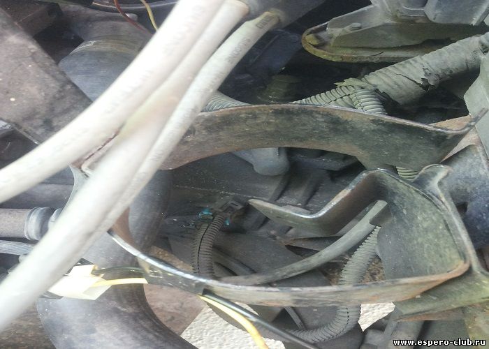

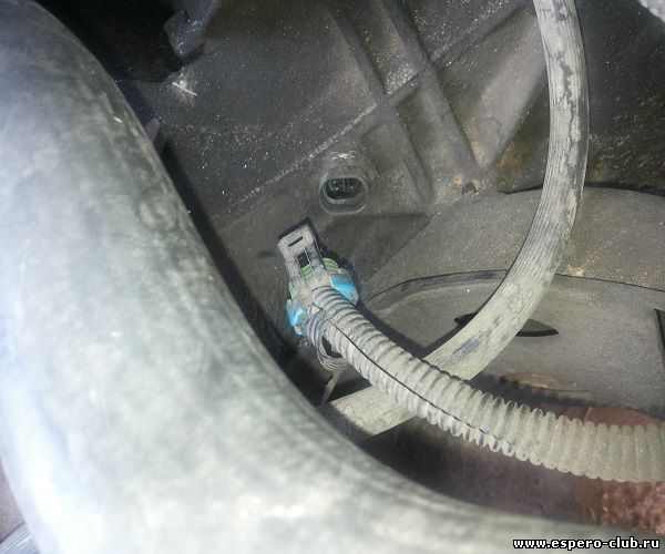

hoymiДата: Понедельник, 29.Май.2017, 18:48:52 | Сообщение # 97
Сообщений: 64
подскажите что за датчик? везде искал, и инете, и на форуме не могу найти что это за датчик!
Прикрепления: 0980617.jpg (61.5 Kb) · 8829530.jpg (48.9 Kb) · 9005584.jpg (49.6 Kb)
Сообщение отредактировал hoymi - Понедельник, 29.Май.2017, 19:31:13
boidaДата: Понедельник, 29.Май.2017, 21:33:35 | Сообщение # 98
hoymi, выключатель ламп заднего хода.
96192077
Добавлено (29.Май.2017, 21:33:35)
он ни как на работу двигателя не влияет
