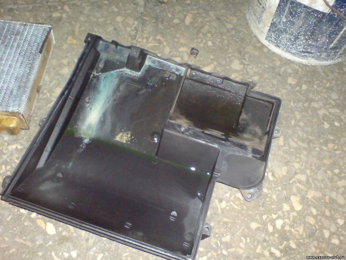

20. Лезем обратно в салон и ОЧЕНЬ АККУРАТНО выдвигаем поддон на 5-6 см на себя и затем, отжимая задний край поддона ВНИЗ, очень осторожно вынимаем поддон. В случае НЕ осторожности - применяем "Супермомент".

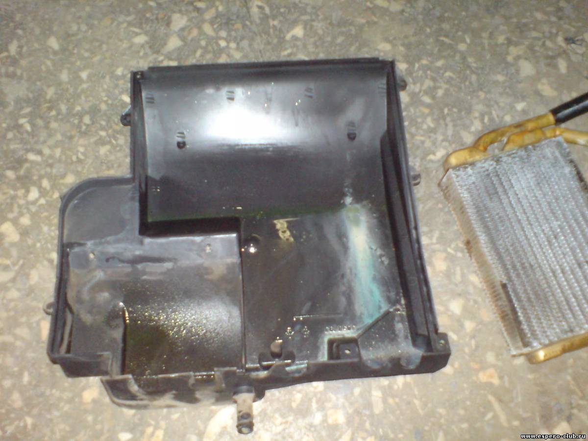

21. С огромным облегчением любуемся радиатором. Отворачиваем справа саморез на 7, который зажимает длинный ленточный хомут,
фиксирующий печку за правый бачок. Затем УЗКОЙ головкой на 7 лезем в отверстие между трубками, в том месте где они припаяны к радиатору и откручиваем ПОСЛЕДНИЙ саморез.
22. Радиатор откидывается вниз. Тянем его на себя и ... затем повторяем сборку в обратной последовательности.
P.S. Магнитолу и бардачок можно конечно не снимать, но руки тогда будут ободраны еще качественнее.
Это как должно выглядеть на машине
Это на снятой печке, чтобы было наглядно понятно

3. может кто ткнет пальцем в фотку, где показана дырка для слива конденсата с поддона?

3. 7:58 видео, штуцер слива слева от сплющенной трубки радиатора печки.
Так устроит? biggrin Сосок который на первой фоте в низу: он biggrin А вобще его видно с ямы.На фотах его нет.
Прикрепления: 0656044.jpg (96.5 Kb) · 6796179.jpg (118.1 Kb)
