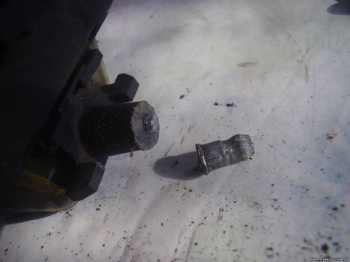

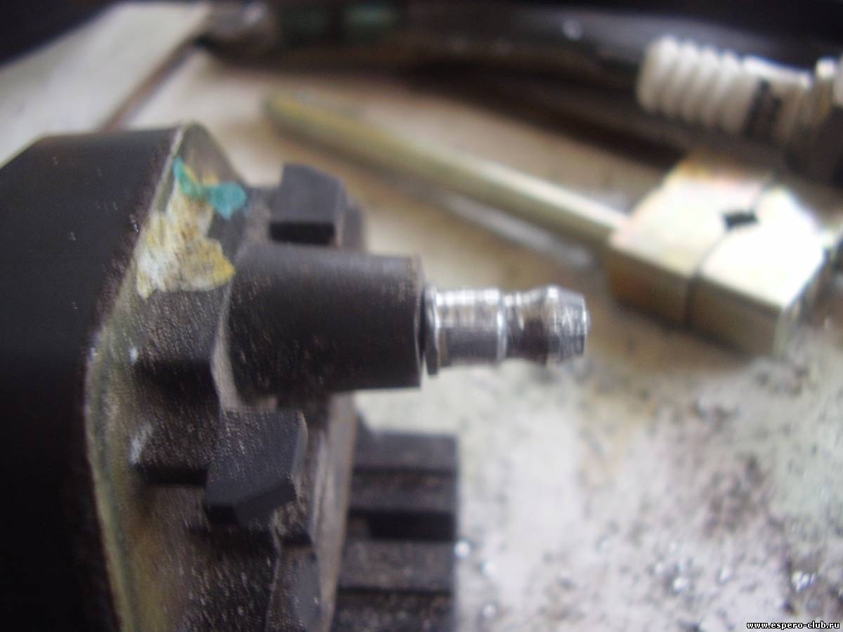

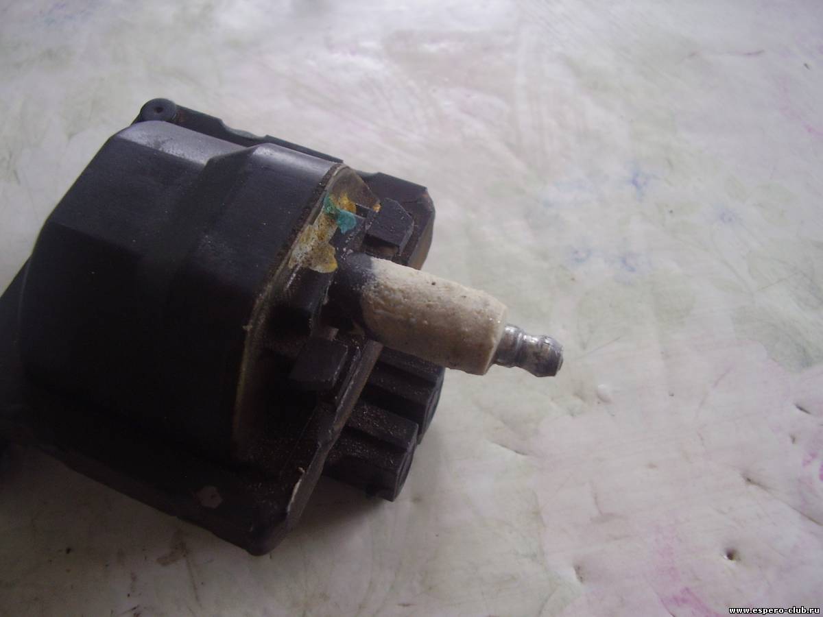

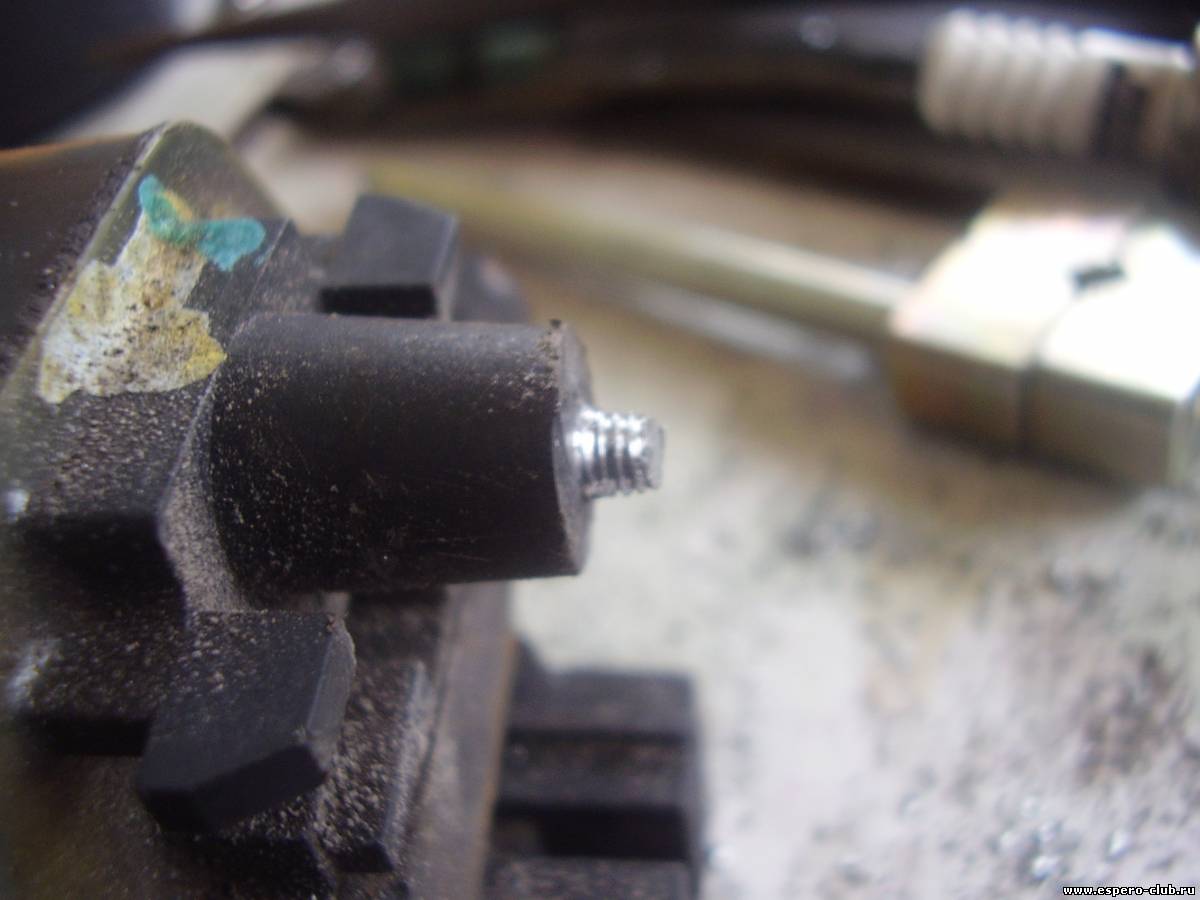

У меня случилась оказия, отломался центральный электрод на К.З. Купить новую , рука не поднималась. Решил ее починить. Сначала хотел припаять , но не факт что держаться будет. Тогда решил сделать следующее. Спилил часть пластмассового изолятора , чтобы оголить центральный электрод, затем нарезал на нем резьбу на 4 ( электрод на 4,3). Также в отломившейся части просверлил отверстие на 3,2. Важно при сверлении поймать центр, чтобы при нарезке резьбы не поломать края. Также мечиком на 4 нарезаем резьбу. Всю конструкцию скрутил и спилиную часть изолятора заделал холодной сваркой. Когда сварка стала, напильником придал ей форму. Все работает! Надеюсь что этот ремонт кому то поможет

Что делать, мой способ побыстрей был: так же обпелил 7мм изолятора, снял со старой свечи тот самый наконечник с резьбой (старый рассверливать смысла нет, если имеется старая свеча), натфилем обтачил электрод на катушке до нужного диаметра (на глаз) но обточил чуть конусом. Теперь зажал катушку в тески, пасатижами начал накручивать наконечник от свечи, резьбу на катушке резеть не обязательно, металл оч мягкий, наконечник содится оч плотно и без особых проблем, важно с усилием не перестараться когда накручиваешь, черевато повторением проблемы.
В завершении обрезаем 1см резинки на ВВ проводе и одеваем его на реанимированную катушку smile

Toredo161, +1 Так же от свечи наконечник накрутил, только резьбу нарезал на катуше плашкой М4х0,7
