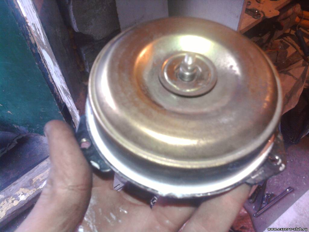

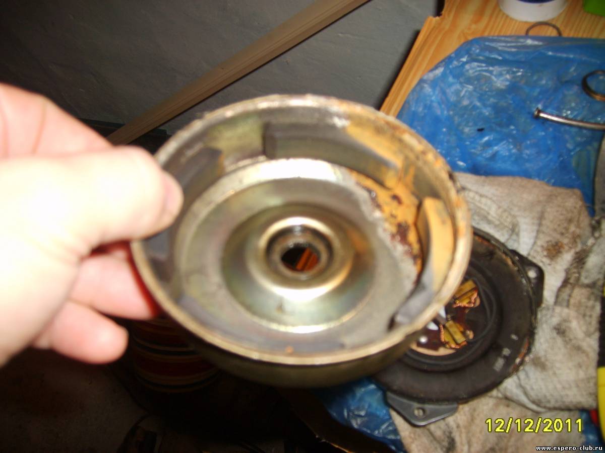

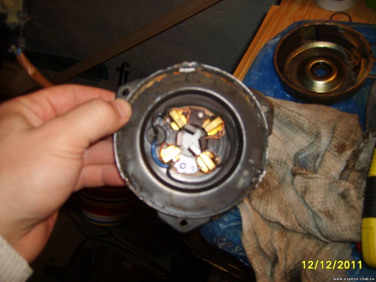

У меня летом вентилятор кондера работал всегда с каким то шуршанием вот уже пару сезонов. Ну я как то снял его, глянул что он не разборный, пшикнул WD-шкой на подшипник и назад. Вроде затихает, но не надолго. Ну шуршит, да и хрен с ним, вон у брата на Фокусе вообше как самолет, а нифига раздражает пипец как. Оригинал блин у нас стоит 2400 - дорого, а неоригинал не найдешь, да и жаба - страшное животное. Вообщем решился я его разобрать. Как снимать его описывать не буду. Откручиваем крыльчатку. На корпусе есть три завальцовки, вот их плоскогубцами отгибаем, для этого нужно приложить усилия, так как метал 2 мм. Тонкой отверткой поддеваем крышку, она сидит на герметике. После её снятия мы видим ротор с подшипником, вынаем его из второй половинки, предварительно поддевая щетки вверх так как они не дадут выйти второму подшипнику. Щетки при этом выпригивают из своих посадочных мест ( что бы их потом поставить назад, пришлось помудохаться до дергания глаза wacko ) Как я снимал подшипники опишу с трудом, это были два дня нервов и поисков вариантов, так как один стоит далеко от обмотки ( т.е. задний) а второй вплотную. Так вот задний подшипник я расколол, а внутреннюю обойму зажав длинногубцами сбил стукая по валу. Делать это нужно очень аккуратно что бы не повредить обмотку, а лучше вдвоем. Второй подшипник таким же образом снять нереально, поэтому я выбил вал из ротора, предварительно сняв стопорное кольцо которое стояло под сбитым подшипником. Выбить второй на снятом валу не составит труда, так же как и поставить, у него тоже есть стопорное колечко. Собираем все в обратном порядке. Теперь самое интересное - щетки. Мля я час дрожашими пальцами пытался их все четыре свести а потом вставить ротор назад, уже собирался бросить нахрен и тут меня осенило. На щеткодержателях есть небольшие приливы металла, вставляешь шеточку и проводок от неё загибаешь на прилив, о чудо - она держится. И так четыре раза подряд. Тыкаешь ротор, незабыв потом проводочки освободить, ставишь крышку и загибаешь корпус обратно. Я по шву залил клеем, ну чтобы для герметичности. Подсоединил провода, завел машину, включил кондёр- вентилятор шепчет. Жаль сейчас не сезон, проверить на сколько его хватит. Да подшипники оба № 608

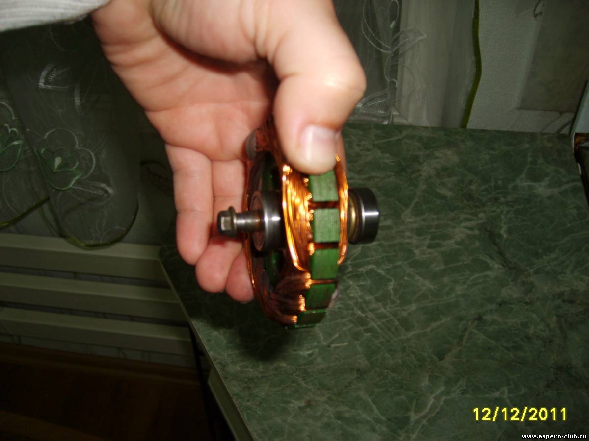

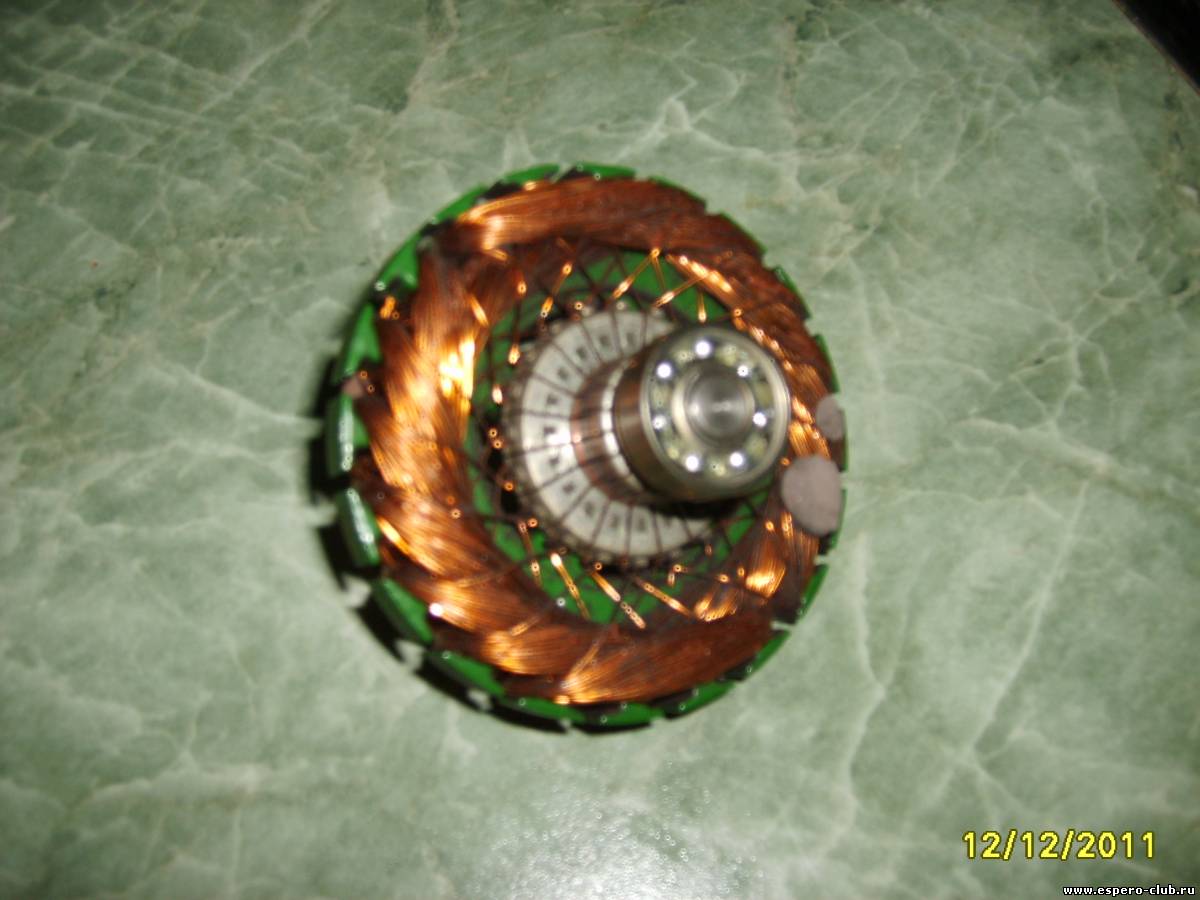

Sanja1135Дата: Среда, 14.Дек.2011, 18:42:58 | Сообщение # 4
Сообщений: 120
Фоток немного, весь процесс не снимал.
Фотки добавлены. Я потратил 50 руб. на подшипники, ну и немного нервных клеток biggrin

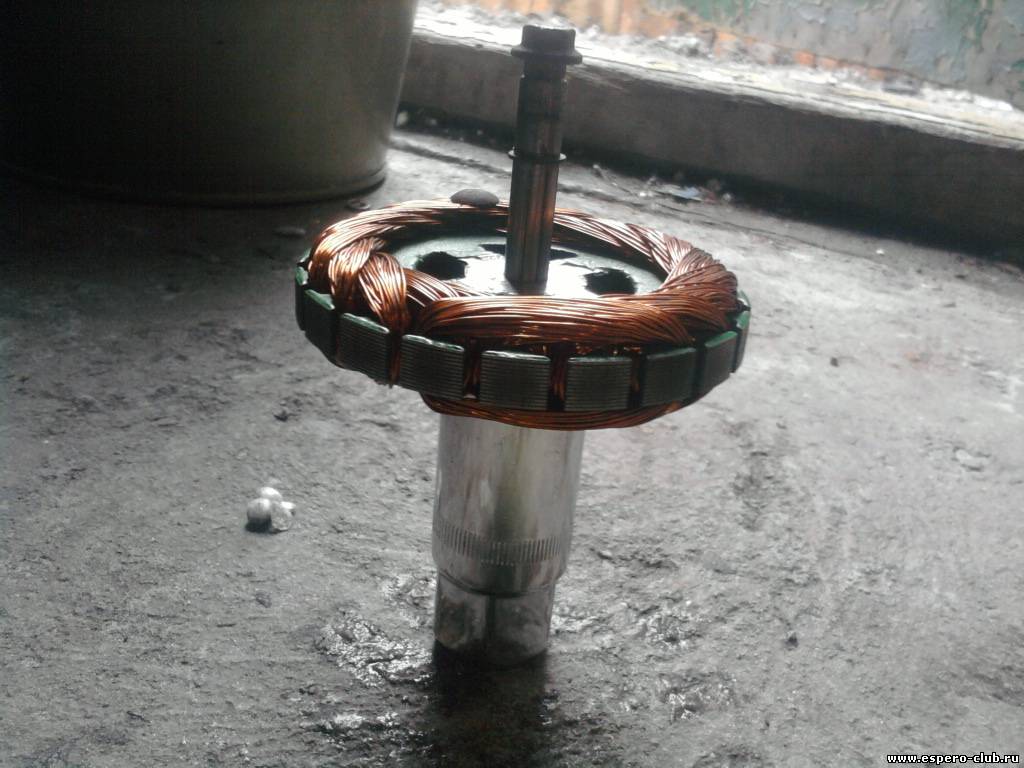

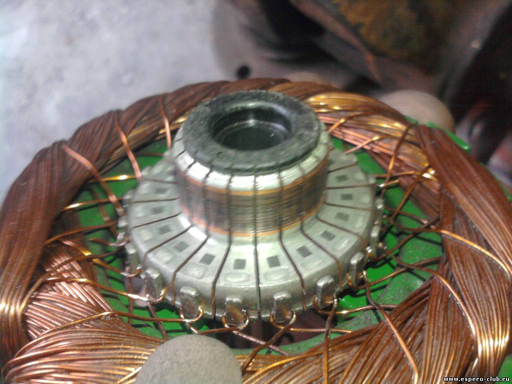

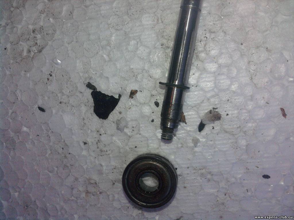

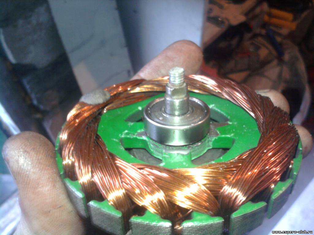

Привет всем!! Сегодня занялся вентилятором кондера, точнее заменой подшипников. Весь процесс описывать не буду, т.к. он описан Sanja1135, добавлю лишь фоток по замене.
$IMAGE1$
$IMAGE1$
Это после разбора мотора.У меня вышел из строя верхний подшипник.
Опишу весь процесс если нет сьемников.

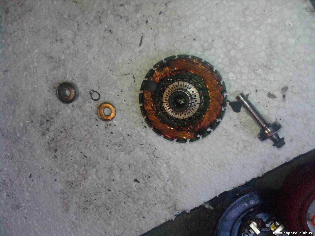

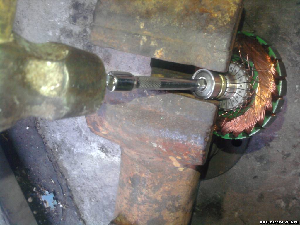

Зажать ротор в тисках за нижний подшипник и выбиваем наставкой подшипник.Под ним есть стопор, снимаем его и выбиваем вал с ротора
Это выбитый вал с ротора.

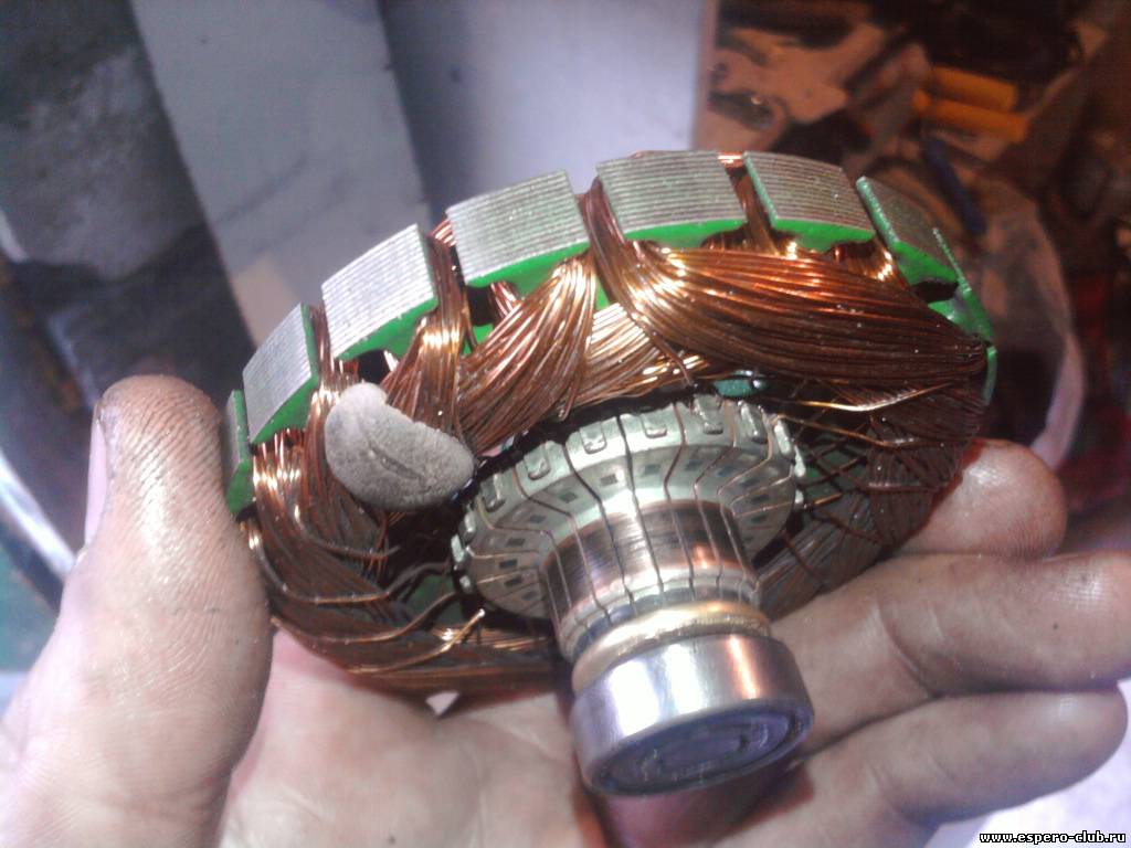

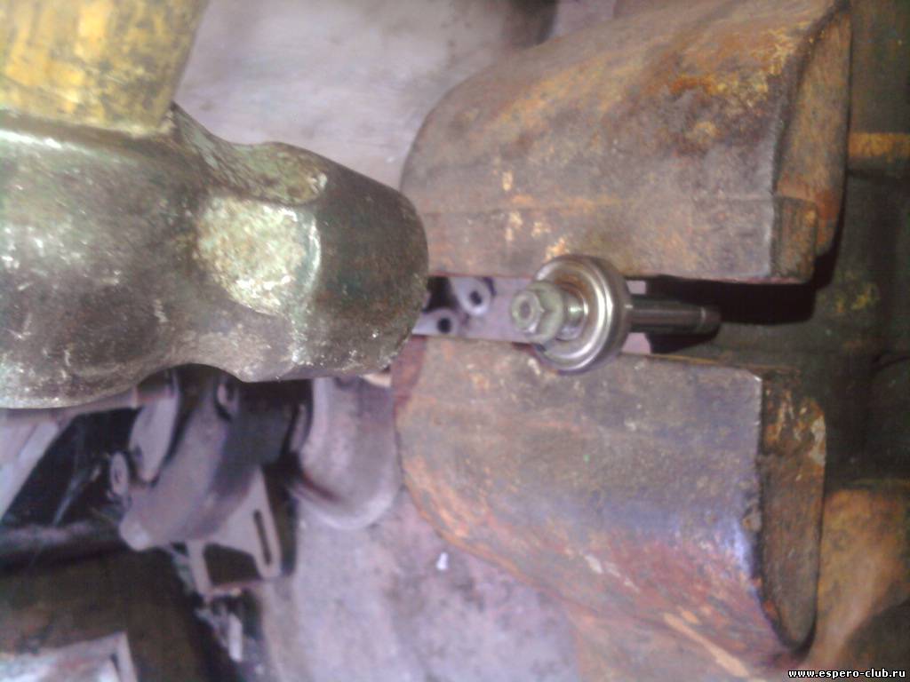

Neo1975Дата: Суббота, 19.Янв.2013, 21:12:20 | Сообщение # 6
Сообщений: 209
Дальше выбиваем наружный подшипник

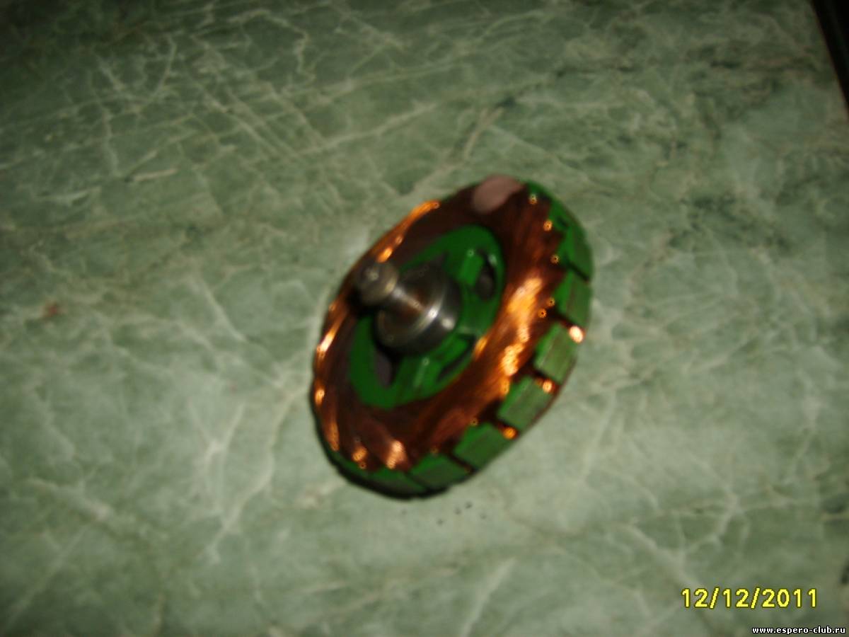

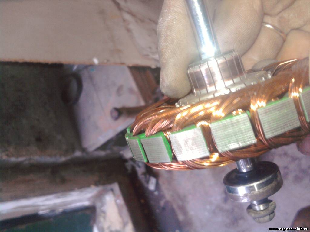

Теперь начинаем сборку .Забиваем вал в ротор до стопора, обязательно под ротор положить проставку, а то можно вырвать то по чем ходят щетки ( не знаю как правильно называется) smile

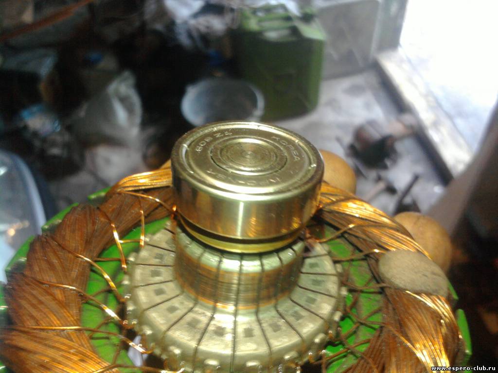

И приступаем к напресовке подшипников.Желательно сразу набить верхний подшипник, т.к если сделать наоборот , то при набивке верхнего , нижний будет сдвигаться вместе с валом.
вот и сами подшипники 608z
$IMAGE1$
После напресовке верхнего, так же напресовываем нижний, до его кромки

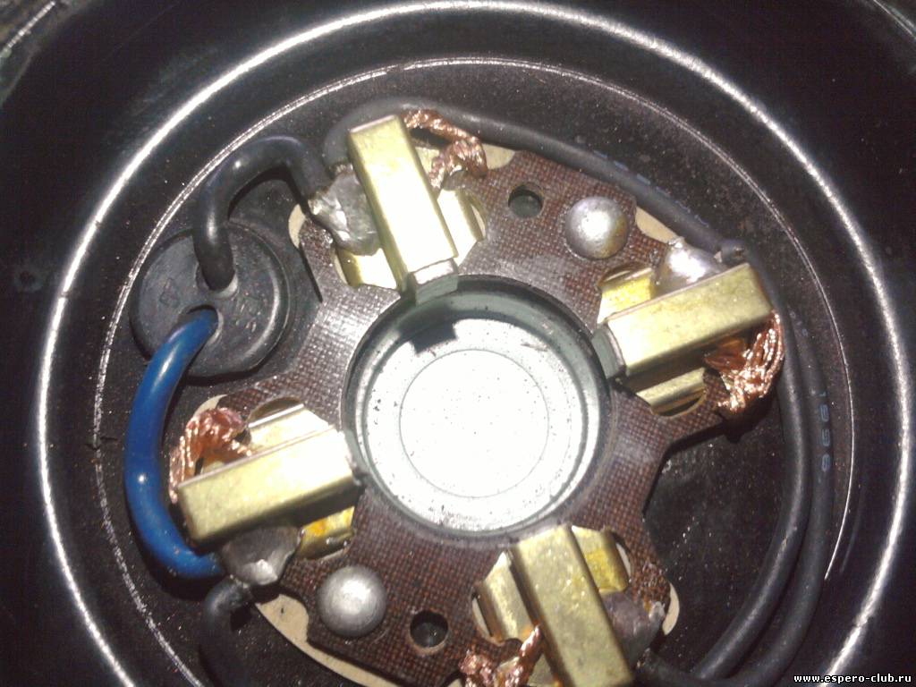

Затем как и говорил Sanja1135, Фиксируем щетки проводками за выступы на щеткодержателях.
