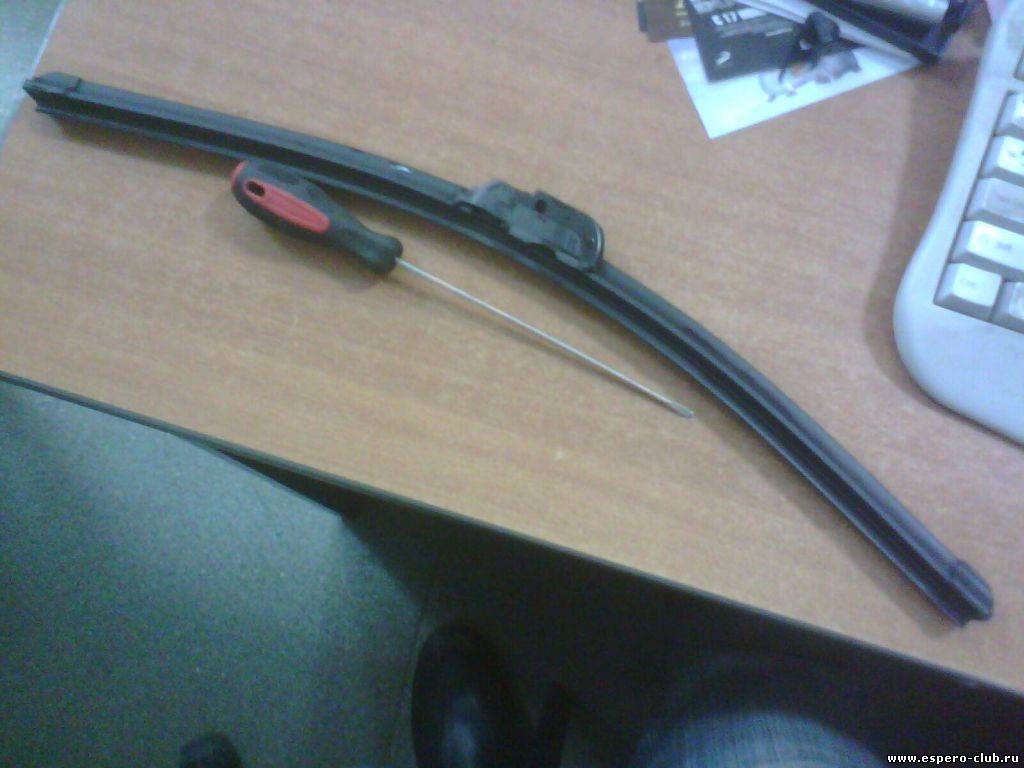

Итак, снимаем наши уставшие бескаркасные дворники со стекла и тащимся с ними в теплое и уютное место.
Для работы из инструмента нам понадобится отвертка, или еще какой плоский небольшой предмет.

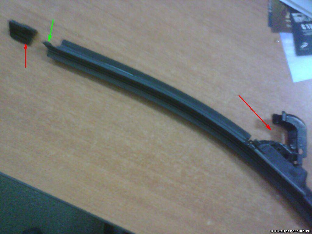

Итак, берем наш дворник, определяем у него место открытия фиксатора дворника к поводку, и снимаем колпачок, на который смотрит открытый рот крепления дворника. На фото место помечено красными стрелками.

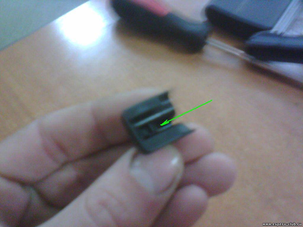

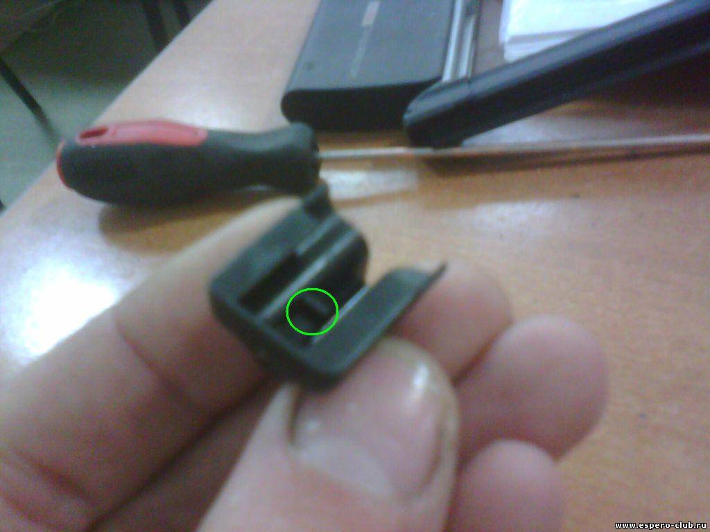

Для того чтобы снять колпачок нам и потребуется отвертка. Колпачок держится пластиковым фиксатором на месте спайки двух полозков-держателей резиночки. Стопор колпачка на фото ниже, а спайка полозков на фото сверху обозначенны зелеными стрелками.
На этом фото этот стопор обведен зеленым кружочком.
Поддевать надо аккуратно, ибо стопор толстый и не так просто отщелкнится, а прижать сильнее - может лопнуть сам колпачок. Кстати, один раз видел на бескаркасных дворниках колпачки с 2-мя фиксаторами, более маленькими, которые вставляются в отверстия в полозки-держатели, поэтому со 100% уверенностью говорить что у вас именно такой колпачок не буду.

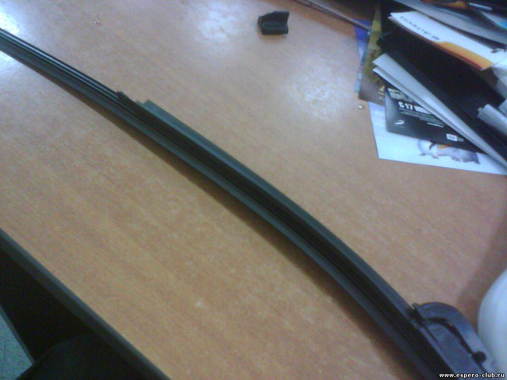

Теперь потихонечку вытягиваем резинку из полозков, у меня она вышла без проблем, но иногда эти резиночки зажимаются по центру, где само крепление дворника к поводку, или фиксируются скраю, в месте спайки, надо просто аккуратно поддеть эту резиночку и вытянуть оттуда, либо чуть-чуть разогнуть зажимы, которые не пускают резинку.

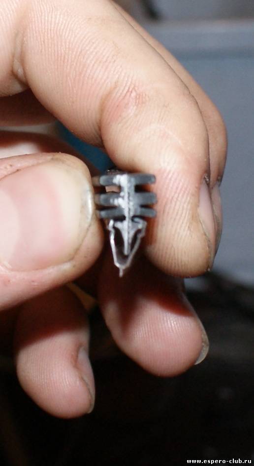

Не важно какой комплект возьмете вы, главное чтобы профиль резиночек этого комплекта выглядел вот-так, иначе мы можен не вправить их обратно.

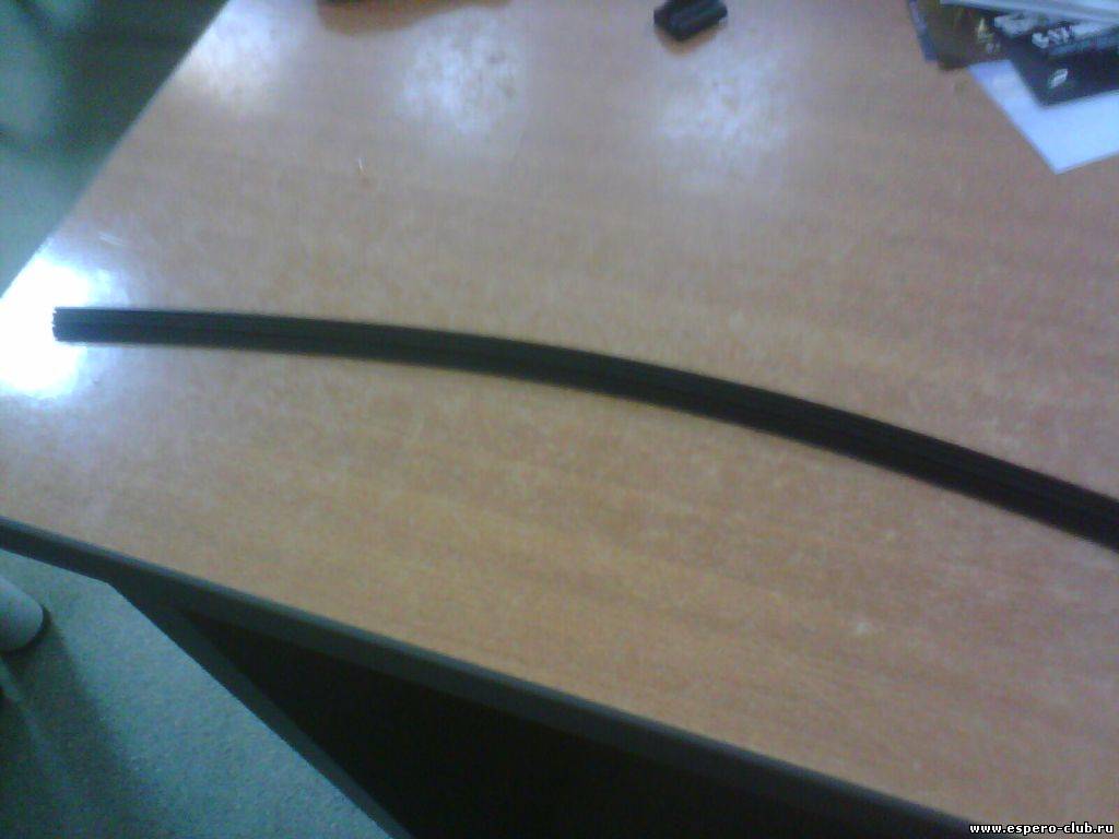

Вот так выглядит эта новая резиночка, вынутая из коробочка

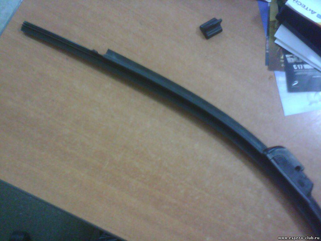

Тащим каркас нашего бескаркасного дворника на кухню или в ванную и смазываем полозки в которых фиксируется резиночка чем-нибудь мыльным, я мазал Fairy, это нам пригодится потом, чтобы загнать резинку в дворник.
Резиночку вправляем обратно и пару раз сгибаем-разгибаем дворник (но не сильно усердствуя), для того чтобы резинка села по месту.

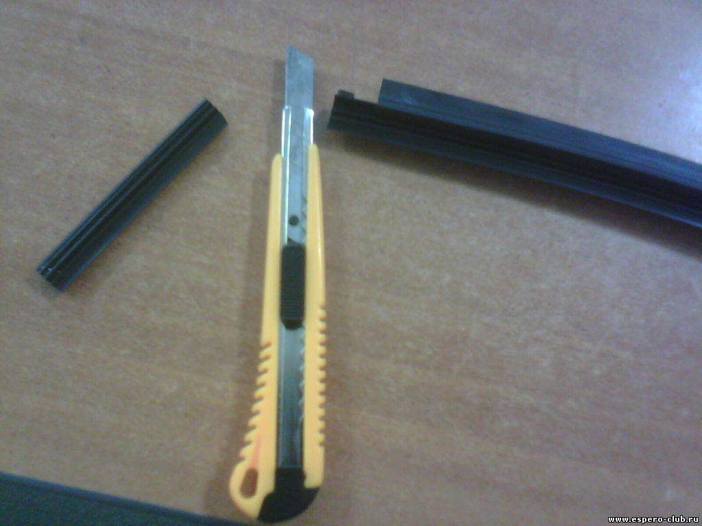

Лишнюю часть резинки отрезаем канцелярским ножом.
Закрываем обратно наш колпачок, и бежим к машине тестировать получившийся девайс, сразу скажу - мне пришлось немножко подрасправить водительский дворник по месту (были пропуски влаги), но это было и с новыми дворниками и родными резинками - походу стекло у меня такое...
