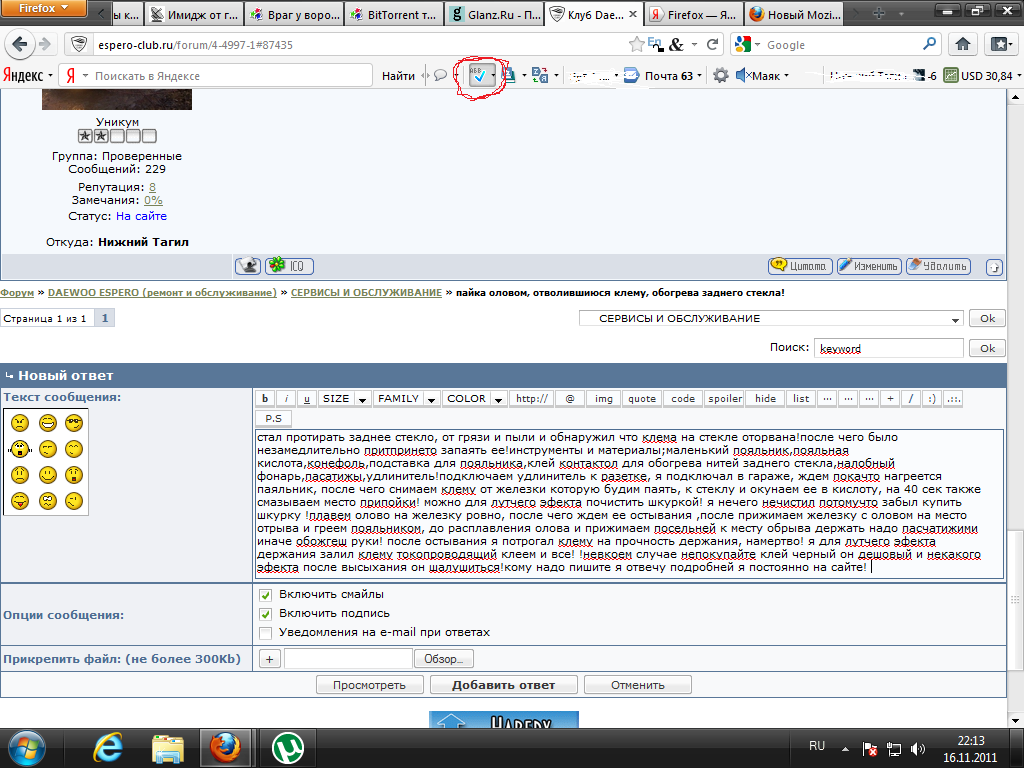

Активируй "проверка орфографии" на скрине обведено красным, и ошибки буду подчеркиваться как на скрине,
и при нажатии правой кнопки мыши будут предложены варианты исправления

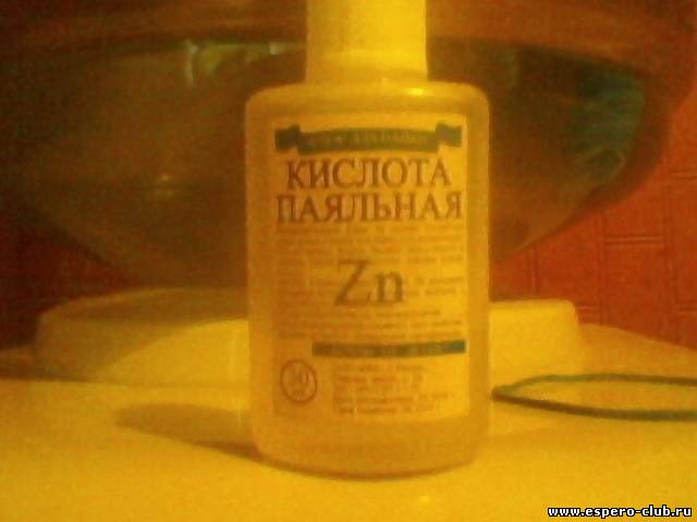

fender09 вот почему и плохо держится,потому что канифоль!вот какая должна быть ----

серегаДата: Пятница, 18.Ноя.2011, 16:19:16 | Сообщение # 11
Сообщений: 87
мокай в кислоту железку ,оторванную и помажь к чему припаивать будеш, ровно припой на железку припаиваеш ,дай остыть, после грееш паяльник прям вместе с железкой на стекле держа пассатижами не боись стекло не лопнит делал много раз, да причем на морозе !
