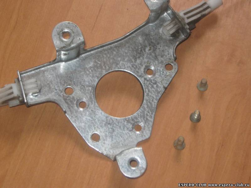

Доброго всем времени!!! Вот начинаю свое повествование о колхозничестве, момент разборки стеклоподьемника снятие движка с редуктором пропускаю, сам барабанчик с тросиками ( оказывается их там два, нижний и верхний ) прикреплен прижимной скобы тремя заклепками - удалил, сразу для крепления этой скобы со стороны редуктора разсверлил отверствия под болты за потай М5,
Прикрепления: 1906060.jpg (42.9 Kb)

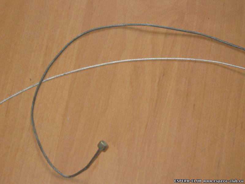

далее купил метр тросика, правда немного по тоньше толька из-за жесткости

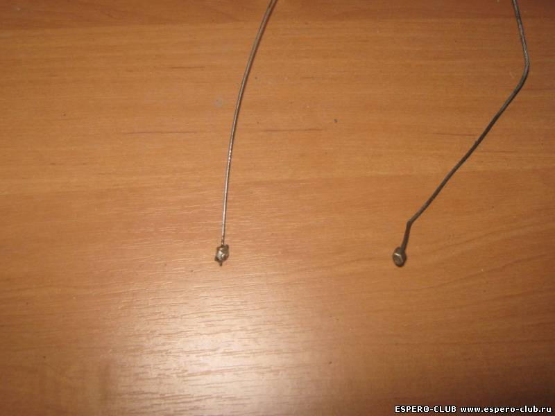

немноголишнего отрезал, концы залудил, отдельно залудил медную проволоку, намотал несколько витков вокруг тросика и пропаял, припой брал ПОС30 он крепче держит
Прикрепления: 5767564.jpg (36.3 Kb)

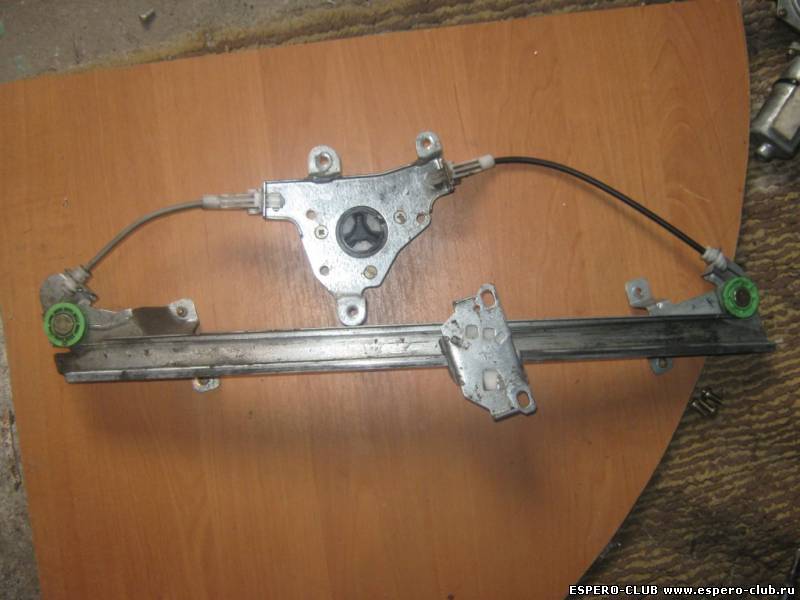

все это собрал, проверил работает, пока только без стекла
Прикрепления: 0892592.jpg (43.3 Kb)

для крепления к двери, вместо заклепок и саморезов, нарезал в креплении резьбу М6 и под болты.
с ув. smile
PS в итоге 2 часа времени, и 1 грн русскими около 5 руб за метр тросика.
я извиняюсь чтов разброс, но одним постом не получилось.
Прикрепления: 2837414.jpg (46.6 Kb)
