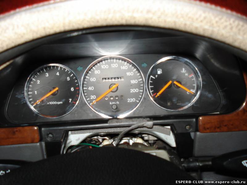

Много тем уже написано про снятую приборку (как разобрать и чего поменять в ней), а как ее снять - наглягно нет. А также по просьбе нашего клубня Hooliganа сделал фотоотчет.
Итак преступаем.

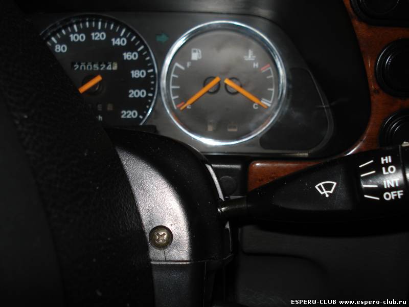

Берем крестовую отвертку и еще острое чего-нибудь, чтобы поддеть заглушки и откручиваем саморезы.
Прикрепления: 1300784.jpg (48.8 Kb) · 8364071.jpg (36.3 Kb) · 6611399.jpg (50.0 Kb) · 1579922.jpg (46.0 Kb)
Capten-denДата: Среда, 08.Дек.2010, 09:37:58 | Сообщение # 2

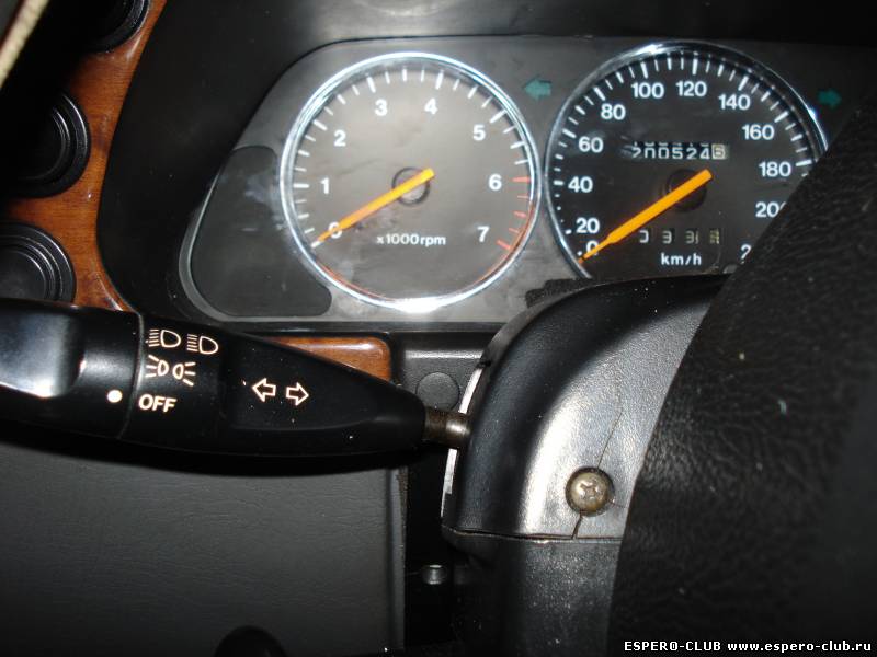

Снимаем лицевую накладку торпеды и отсоединяем слева фишки
Отводим ее в сторону

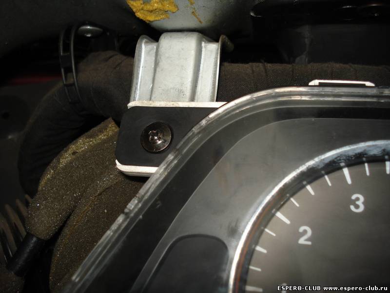

Откручиваем 2 самореза, крепящие приборку

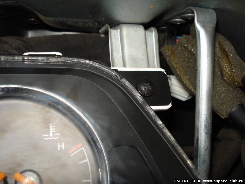

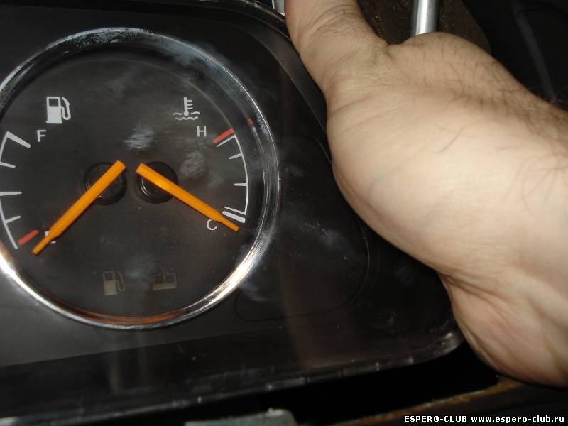

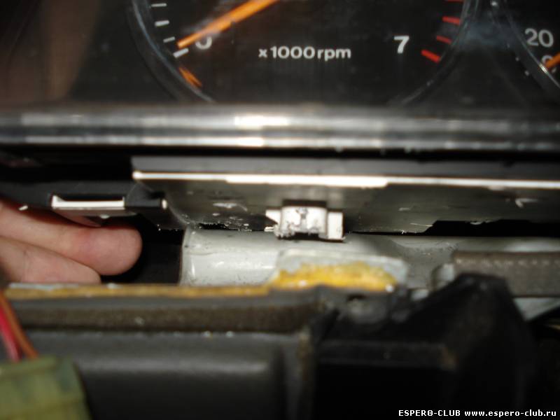

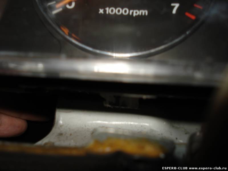

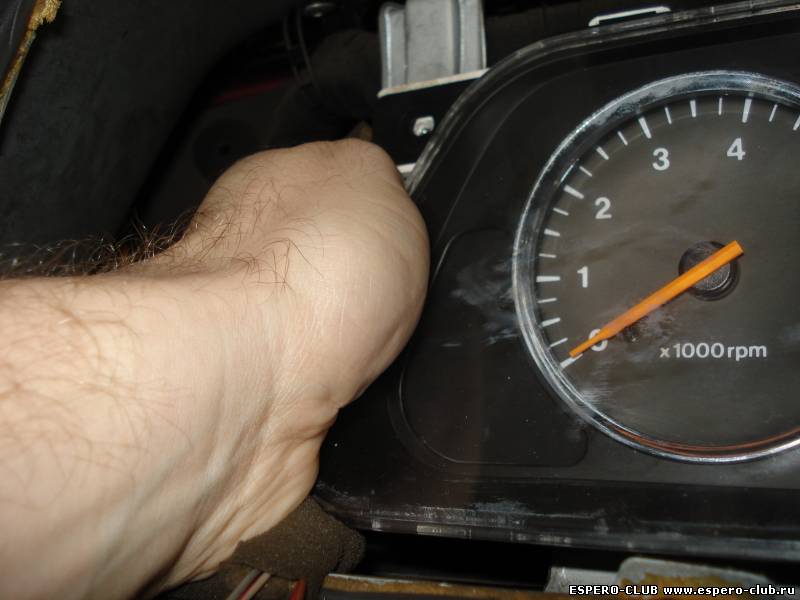

Берем двумя руками приборку так чтобы не повредить плату и тянем ее немного вверх и на себя
Прикрепления: 3102795.jpg (41.4 Kb) · 9261655.jpg (64.0 Kb) · 7671017.jpg (47.3 Kb) · 8297002.jpg (42.6 Kb) · 8490100.jpg (40.8 Kb)
Capten-denДата: Среда, 08.Дек.2010, 09:43:36 | Сообщение # 3

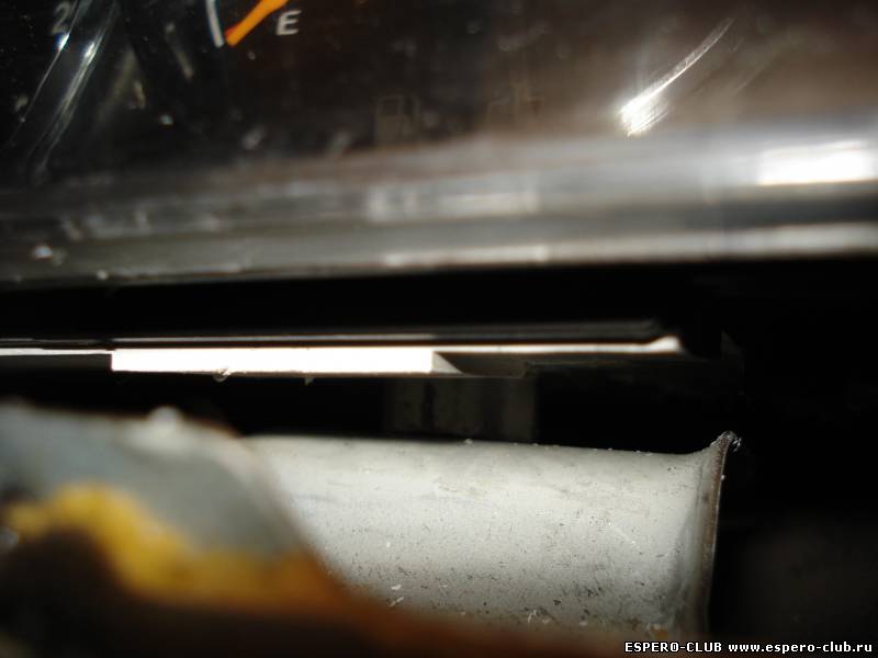

Вытящить сразу на себя мешаьтся эти упоры прибрки

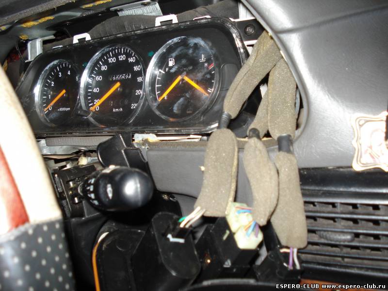

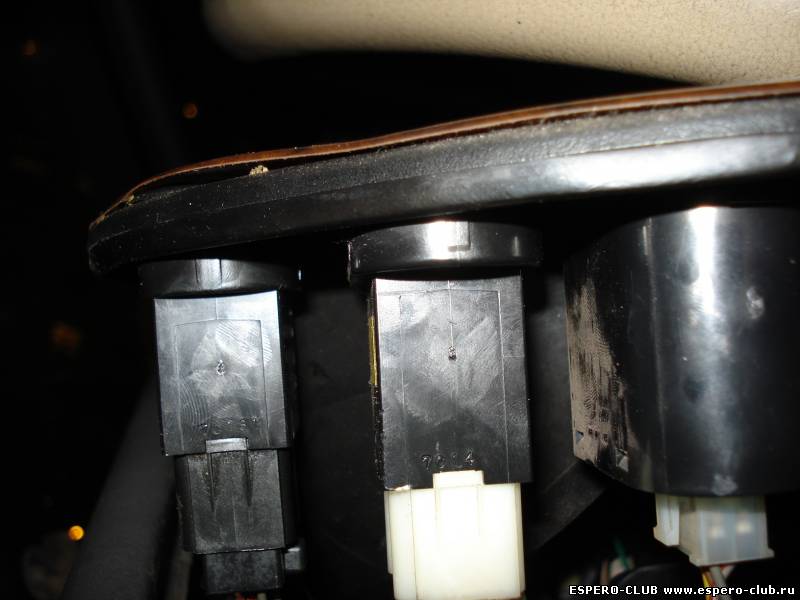

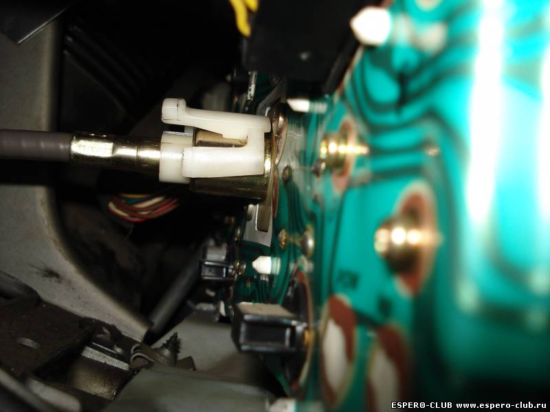

Далее для удобства снятия троса спидометра -откручиваем его от датчика на КПП и тянем приборку еще ближе.
Отсоединяем 2 колодки и нажимаем на белую защелку и снимаем трос.
Ставим о братной последовательности-сначала трос, потом колодки, ставим приборку дмумя руками держась как снимали, поддягиваем трос в моторном отсеке и прикручиваем, подсоединяем фишки на кнопки и ставим накладку, закручиваем саморезы.

Орфографию чуть подредактировать и будет вообще все в Чоколаде smile Единственное добавлю что тросик от приборки можно отсоединить самым первым делом. Подлезаешь рукой через низ, нащупываешь защелку с тросиком, отсоединяешь тросик и отводишь его чуть в сторону. Это если кому в лом отсоединять его от коробки smile И так же после всей обратной сборки ставишь его на место. Я кода лампочки на светодиоды менял раз 5 приборку снимал и ставил(по незнанке) Зато теперь если что, 3-4 минуты и приборка в руках smile А Дену за фото-отчет respect и "+" в репу ! biggrin Так держать!
