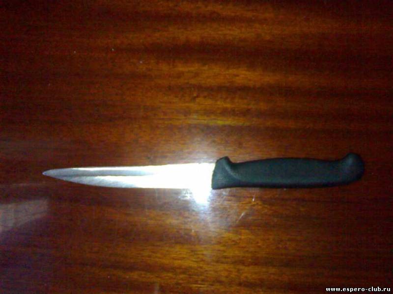

1) Нож

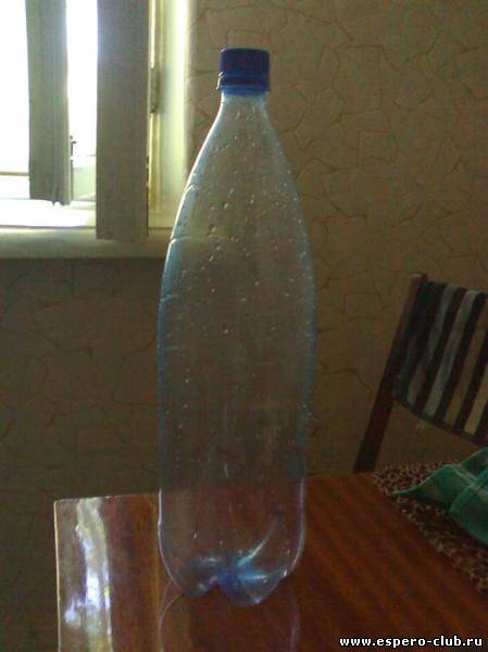

2) Ненужная пластиковая бутылка (желательно не меньше 2 л)
3) Любая жидкость для раковин, ванн и т.п. на основе органичееских или неорганических кислот (я взял Sanfor Антиржавчина, просто Утёнка не было)

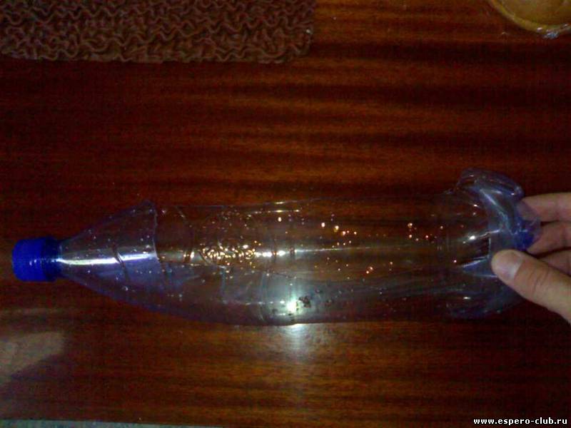

Итак приступим, для начала берем пластиковую бутылку и отрезаем у нее кусочик стенки, делаем ванночку

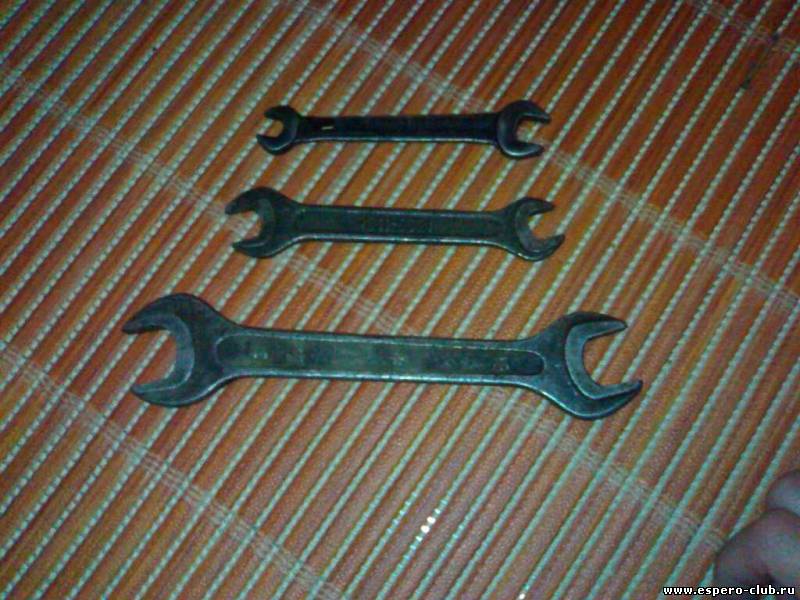

Потом берем наши, очень грязные, либо очень ржавые или еще какие ключи и инструменты
Выбрал те что почище, чтоб не пугать народ

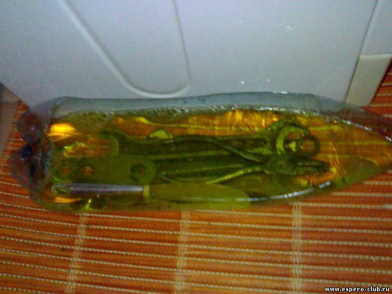

Заливаем чудо-жидкость в нашу ванночку и ложим туда наш инструмент
Выдерживать надо по инструкции к сильным загрязнениям, умножив время минимум в два раза...
Особо загрязненные места можно потереть грамотно отобраной у жены губкой для посуты, жесткой стороной (только будьте осторожны, и если будете тереть, одевайте перчатки... всётаки кислота...)
И эффект не заставит себя долго ждать
После того как отмочили в ванночке наш инструмент, обмываем его водой и затираем насухо, чтоб он не начал опять ржаветь... Я после того как всё отмыл, протер ключи маслянистой тряпочкой, создав защитный слой на ключах...
