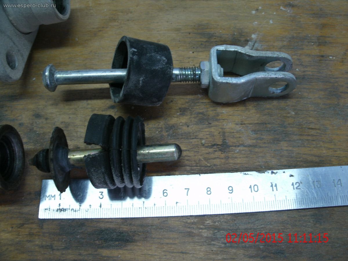

помогите разобраться со сцепой может у кого есть инфа по поводу длинны штока на рабочем сцепления
или кто когдато мерял в магазин или базар не могу попасть времени нет работы куча а еду рано или позно
где то читал темку что педаль до пола нужно было жать с тросом
а у меня гидравлика такая же история включаеться в самом низу шток самопальный от старого хозяина стоял
на диск и корзину пока не грешу вкл. все отлично только низко
под рулем выкручено почти до максимума прокачал чуть полудше стала потом решил удленнить
сам шток +5мми вуаля все работает как часики
но под рулем всеравно осталось выкрученно до конца
вот и вопрос ДЛИННА?....

yuryespero078Дата: Суббота, 02.Май.2015, 09:53:57 | Сообщение # 2
Сообщений: 245
gandgubas,
Прикрепления: 5669652.jpg (109.4 Kb)
Сообщение отредактировал yuryespero078 - Суббота, 02.Май.2015, 09:58:23

спасибо большое всё ясно 7 см
