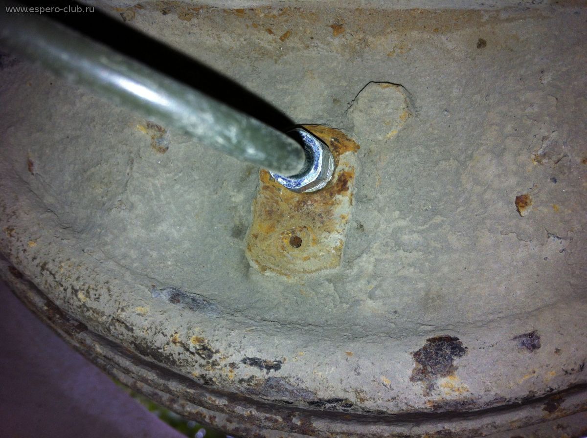

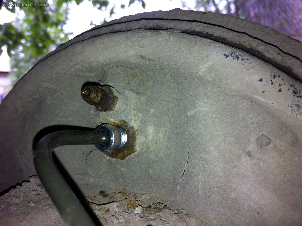

Менял трубки и шланги тормозные, и заметил вот такую фигню. Штуцер слева сзади выломан нахрен. Справа есть. Я понимаю что можно высверлить и нарезать резьбу, можно поменять все, НО не тот не другой вариант не устраивает. Теперь собственно вопрос можно ли вообще и собственно как прокачать тормоза в такой ситуации???
Заранее всем спасибо!
На фото 1. Как слева
На фото 2. Как справа

Capten-denДата: Суббота, 19.Июл.2014, 15:24:28 | Сообщение # 2
Vampire3105, никак, меняй или высверливай старый штуцер.
YriyДата: Суббота, 19.Июл.2014, 22:18:55 | Сообщение # 3
Vampire3105, Цилиндрик стоит 200 с копейкми. Меняй, а штуцер прокачки на фумленту и будет тебе счастье.!
Vampire3105Дата: Воскресенье, 20.Июл.2014, 09:19:50 | Сообщение # 4
Сообщений: 86
Купил цилиндры на обе стороны и заодно колодки. Буду менять
YriyДата: Воскресенье, 20.Июл.2014, 09:48:05 | Сообщение # 5
Vampire3105, Надо было еще мелочквку прикупить. Разберешь - увидишь.
Не забудь буртик снять с тормозных барабанов.
