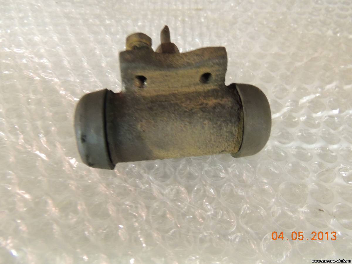

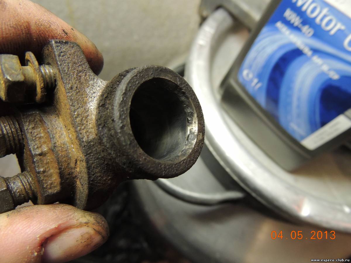

NafigДата: Суббота, 04.Май.2013, 22:38:28 | Сообщение # 11
Сообщений: 158
все это добро разбирается не трудно
грязь в цилиндрике жуткая
Прикрепления: 2318087.jpg (156.0 Kb) · 5026650.jpg (77.2 Kb) · 5638441.jpg (97.3 Kb) · 5738443.jpg (71.3 Kb)
NafigДата: Суббота, 04.Май.2013, 23:15:52 | Сообщение # 12
Сообщений: 158
Цитата (Shef161rus)
,делается просто,закладываешь монтажку между суппортом и барабаном и усилием сдавливаешь суппорт пока он весь не сядет и так каждый и много раз и ещё под пыльник резиновый желательно брызнуть (мед шприцем) ВД40 ,не забывай нажать на тормоз и опять сжимай суппорт вот и вся процедура

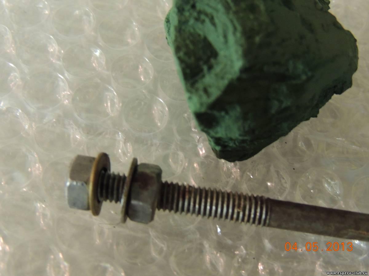

канешн можно сделать так,но чище от этого цилиндрик не станет. подарешь ему жизнь но не надолго

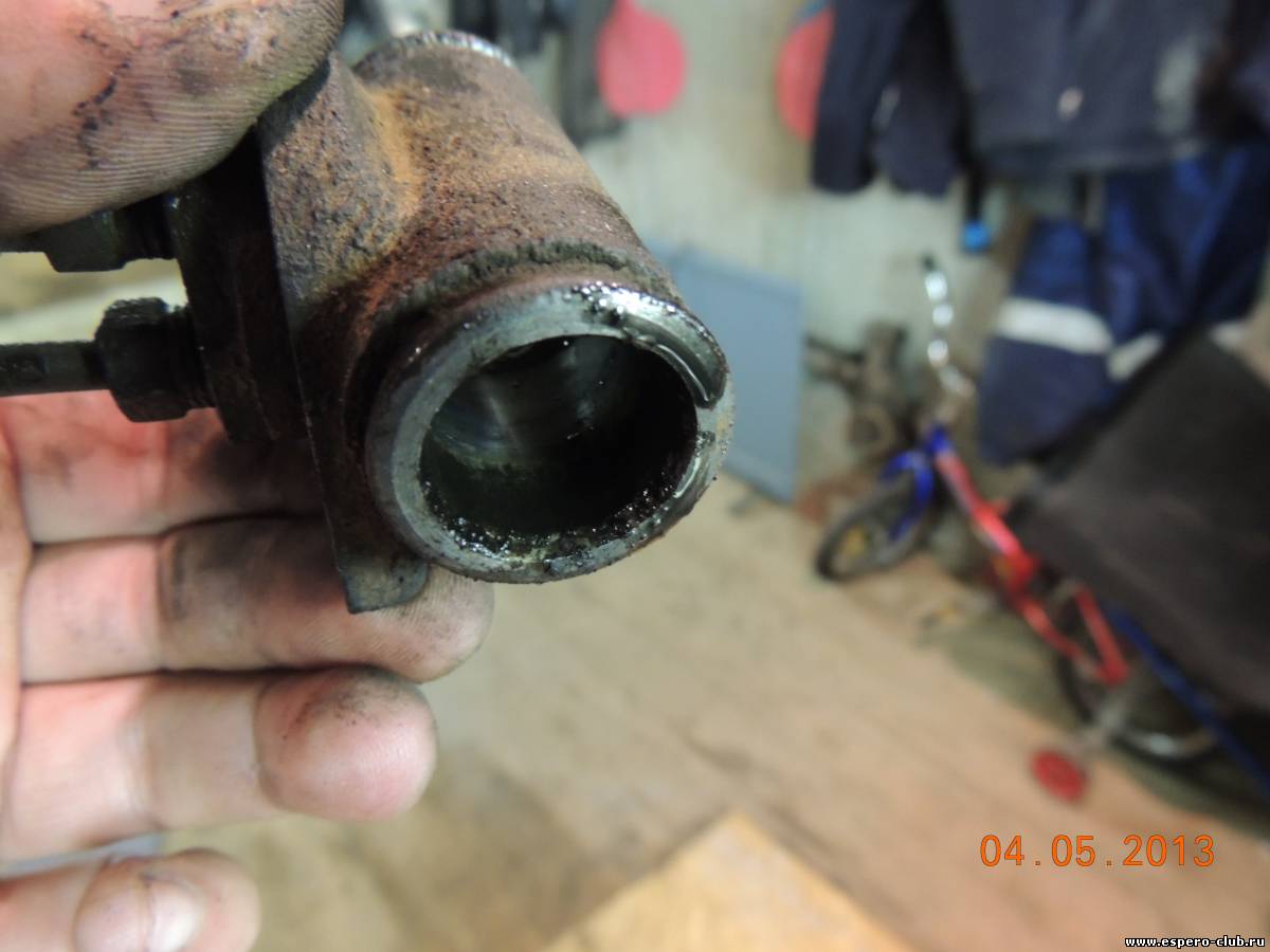

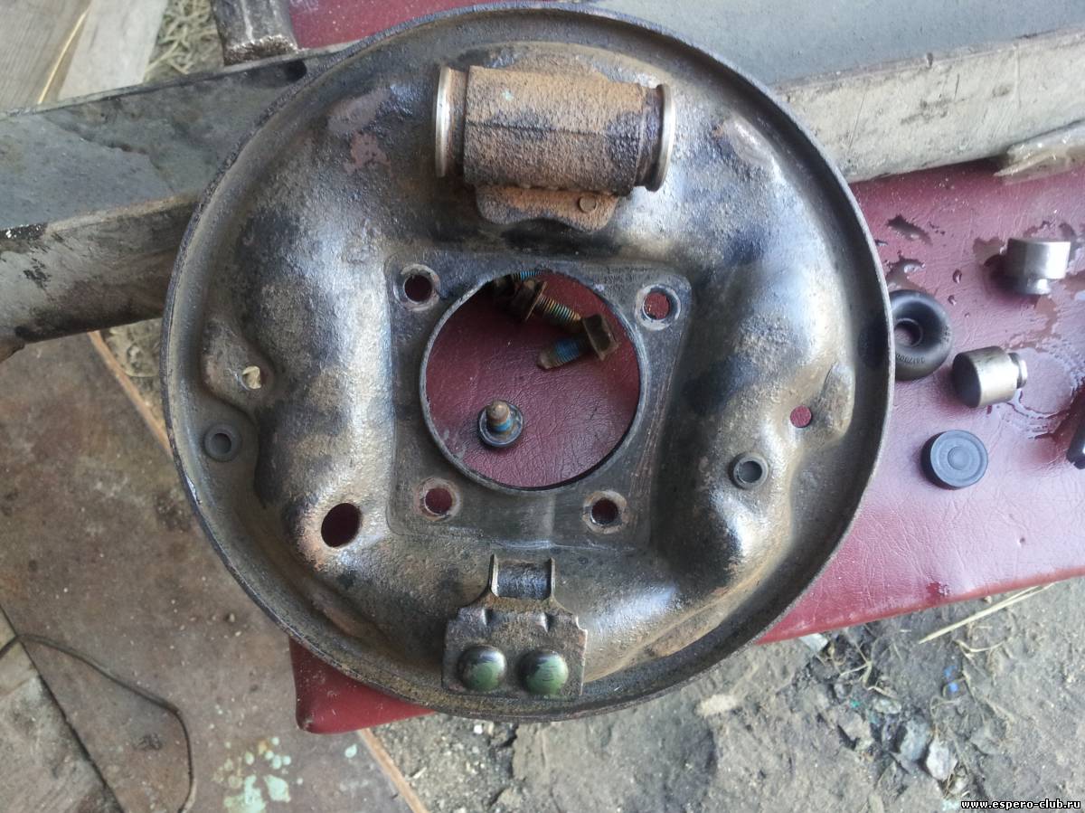

с войлока(валинок старый подойдет) вырезал круг (не сфоткал после ремонта куда-то закинул) вставил между шайб (шайбы брал маленькие что бы случайно не повредить стенку цилиндра ими) войлок намазал пастагоем в дрель и впяред набивать зеркало

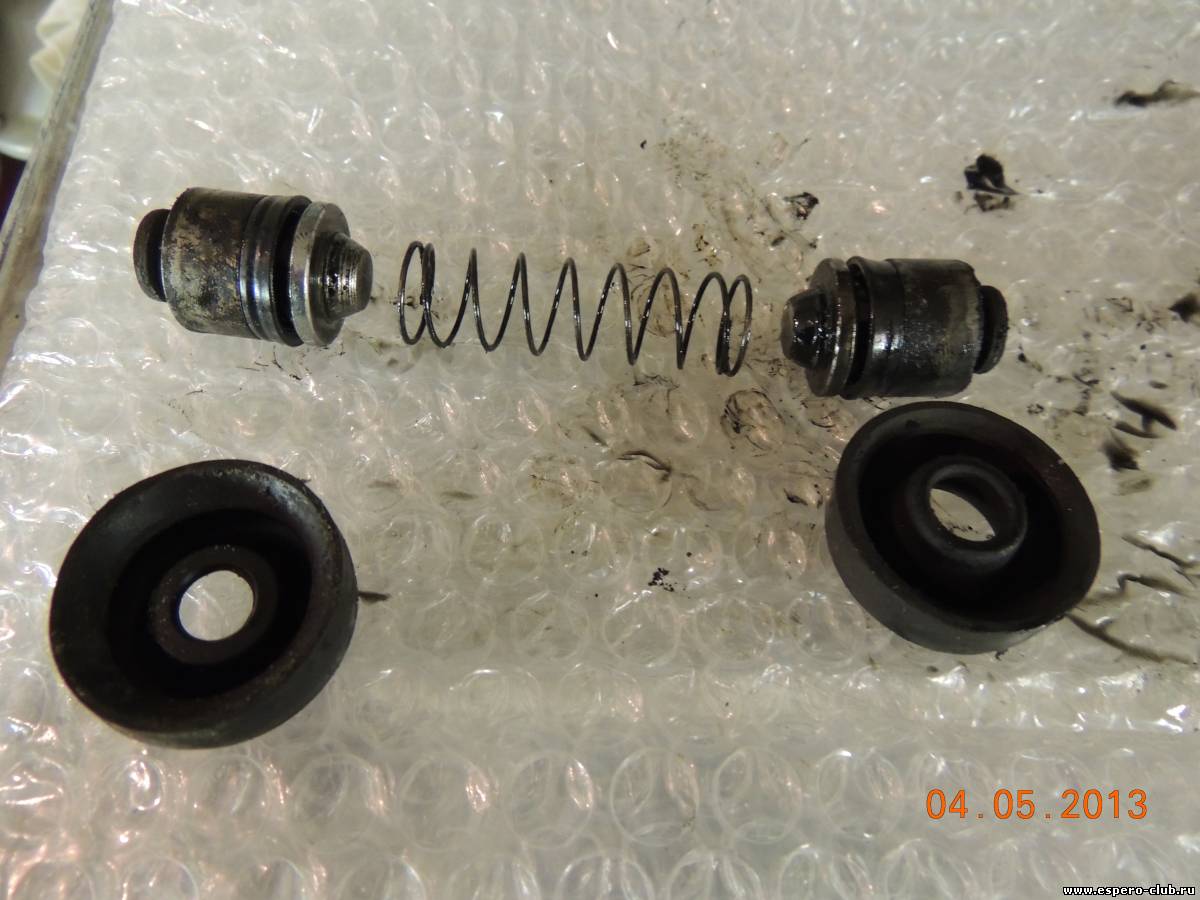

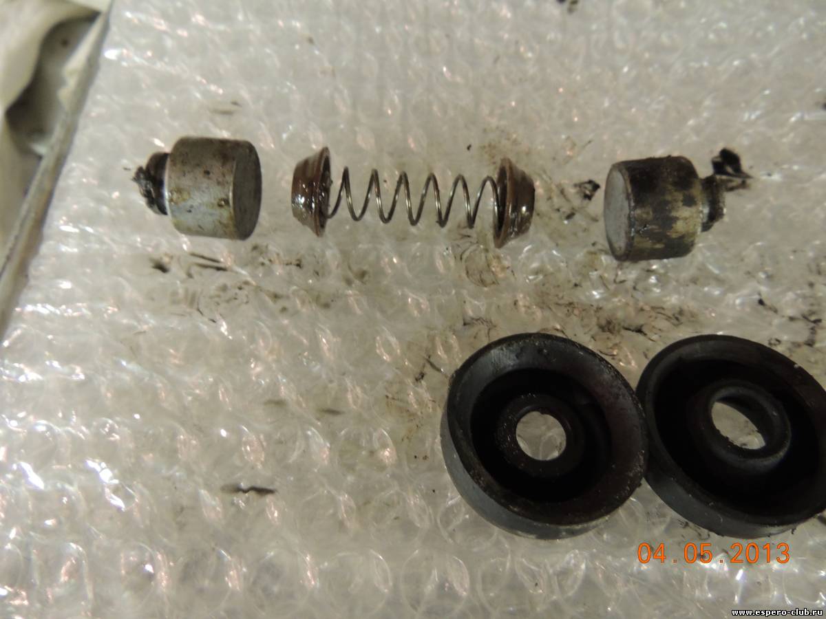

содержимое рц может иметь такой вид
или такой
поршня чистил вручную без помощи электороприборов
Добавлено (04.Май.2013, 23:15:52)
правда сначало я делал как грит шеф161 лень было вазиться, что бы было легче сжать поршики немного откручивал фиговинку- с помощью которой прокачивают тормоза- а птом при нажатии на тормоз вышел только один поршень,а второй тупо не хотел покидать цилиндр,его смог достать только после полной разборки, кста если придется его достовать таким методом то лучьше с корпуса его выдавливать деревяшкой (деревом ты не поцарапаешь стенки цилиндра) сначало в цилиндрик запихуил немного тряпки(что бы неповредить манжетку),а птом с помощью носа пинокио выдавил манжетку с поршнем. тахшто у мну терь стоят взади новые торм диски и колодки. чуть незабыл. поскольку тормозные диски штампуют где-то в соседнем гараже брал два комплекта колодок ща как только набьется зеркало в торм.диске, поменяю колодки, думаю где-то через косарик километров поставлю другие колодки и тогда будет с тормазами все заебумба
Прикрепления: 5826690.jpg (68.8 Kb) · 5182755.jpg (102.8 Kb) · 2430476.jpg (89.2 Kb)
