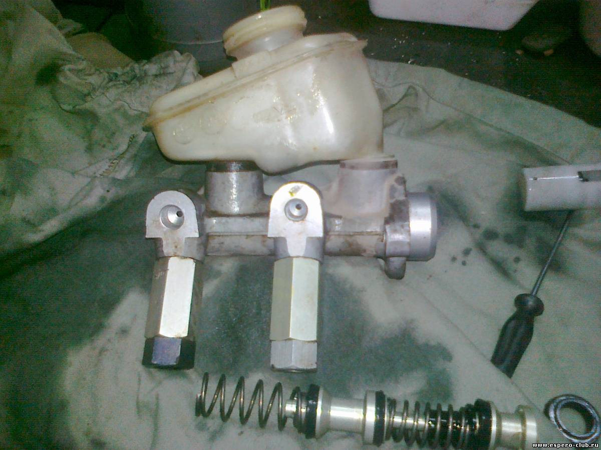

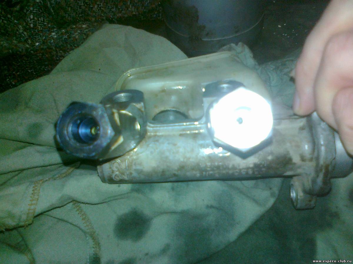

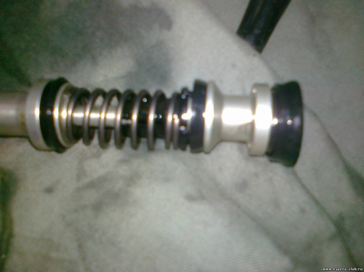

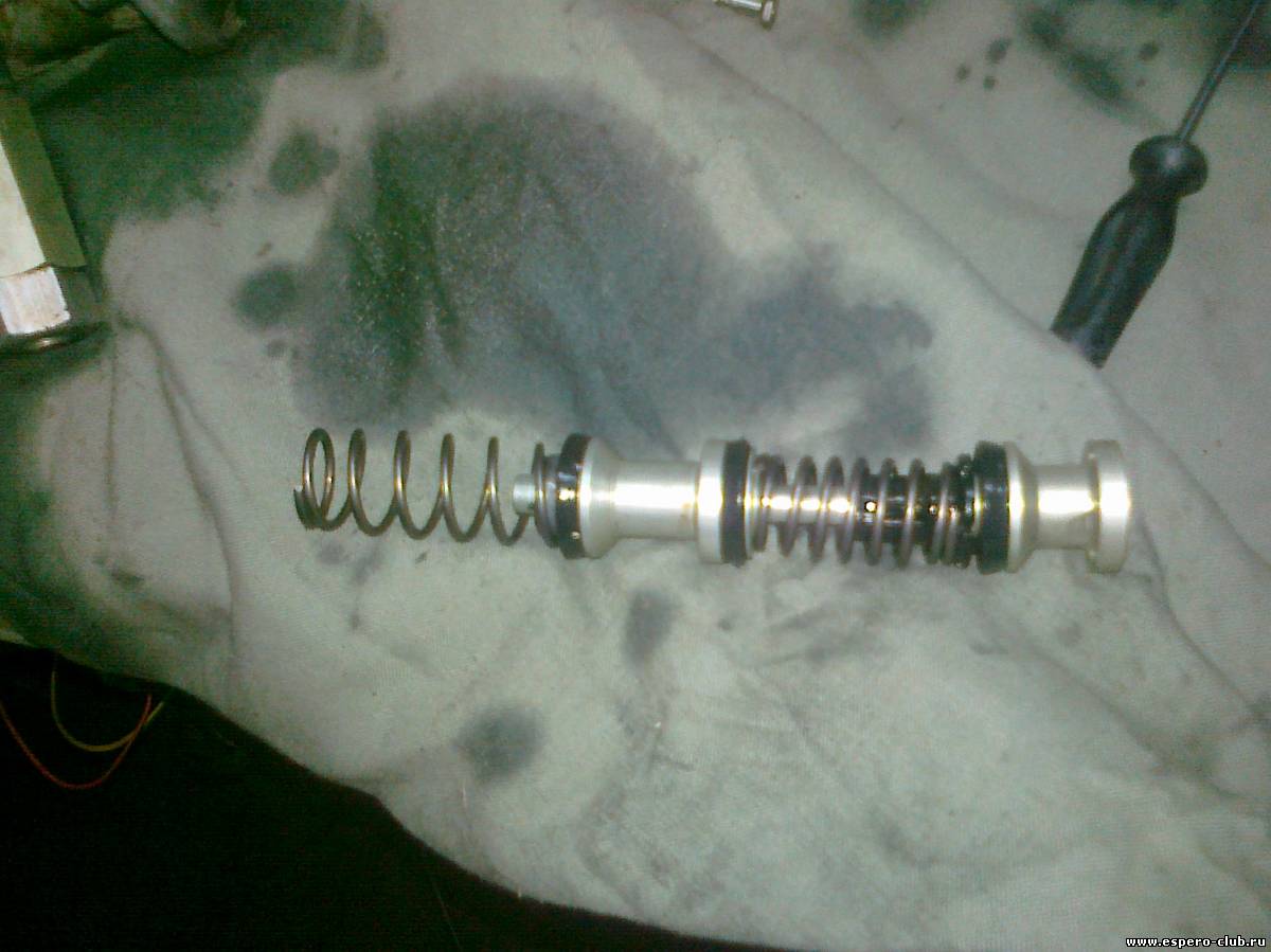

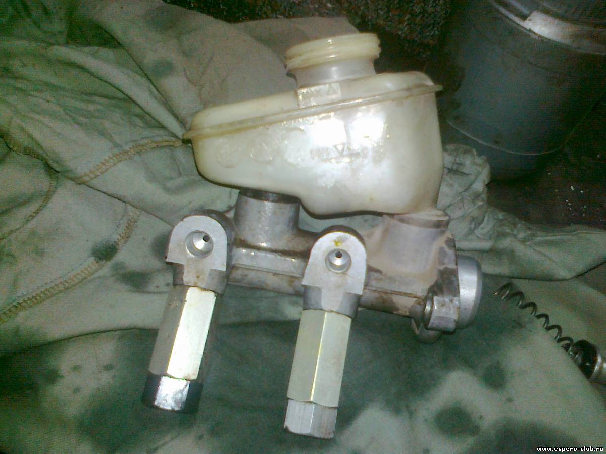

Ребят ситуация такая:Еду я на своей Эсперо 1999г. 2,0, 104л.с.,нажав несколько раз на тормоза машина начинает тормозить(тормоза залипают),после этого останавливаюсь,трогаю диски,а они горячие,при чём с обоих сторон.Потом машина постоит,тронувшись может отпустить тормоза(иногда держат),но опять же не надолго,получается давление возвратку не даёт чтоли,короче в сервисе сказали супорта(при чём оба под замену),мне показалось что они не правы,думал может направляющая?!?!?!
Вчера загнал так сказать в пацанский гараж машину,проверили супорта и вправду все в норме,колодки и т.д. всё в норме,тогда разобрали Рабочий тормозной цилиндр,прочистили,компрессором продули,установили обратно,залил новую тормозную жидкость,но проблема осталась неизменной(((Из всех манжетов только один на выходе чуток убитый(фото прилагается).
Кто знает что делать,менять Рабочий тормозной цилиндр или как-то по-другому можно обойти проблему???Плиз, жду отзывчивых людей в ответ на мою проблему

covenant, На фото не видно ничего, что надо увидеть...
Но.
Была такая тема. Шланг размохрился внутри. Туда, т.е. педалькой жидкость продавливалась, а обратно никак...

На фото действительно ничего не видно.... И главный цилиндр *тормозить* не сбрасывать давление системы после отпускания педали в принципе не может по своей конструкции! Проверь шланги. У моей еськи после 430 000 км. пробега давление в переднем правом колесе после размохрения внутри шланга держалось минут двадцать. Поменял шланг и забыл.... cool
