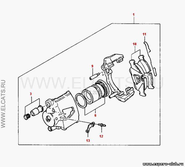

Развалились две пружинки на одном колесе.
Вот эти, номер 11 :http://www.elcats.ru/daewoo/Parts.aspx?Model=1&Group=f3a8f1fd-0217-4301-abb9-5b4f237e5949
Колотки громыхают, аж люди оборачиваются.
Залез сейчас на экзист и ужаснулся от цены (305 рублей), если это ещё и за одну а не за комплект, то вообще плохо становится...
Вопрос, кто нибудь колхозил их от чегото другого?

Паш, это небольшие хитрости экзиста... Он не показывает тебе все детальки... Вот (Delphi LX0108 Комплект монтажный тормозных колодок - 174,42р.), я себе такие поставил, второй месяц - полет нормальный. cool

Вчера только забрал эти пружины....
Сейчас с утра полез поставил...
Грохот пропал... Оказывается без них вообще-то ездить было нельзя... Суппорт крепится на резиновых втулках, т.е. без них он болтается, как не скажу кто в бутылке... По кочкам ездить было невозможно...
Теперь всё ОК!

Alpine, Ну раз фото у меня нет, объясню на картинке biggrin
Пружинка номер 11. Её можно увидеть, ну есть она или нет, сняв колесо, при наличии более открытых дисков и не снимая.
Стоит она на суппорте и смотрит ровно вперёд, пол ходу движения.
Но...
Греметь может не только из-за её отсутствия.
На картинке левая тормозная колодка, на машине смотря какая сторона, имеет паучёк из жести. Этот паучёк должен входить плотно в тормозной поршень, он на картинке между манжет под номером 6. Если эта жестянка разболтается, то эта колодка, кстати, она всегда внутренняя получается, будет брякать неимоверно!
