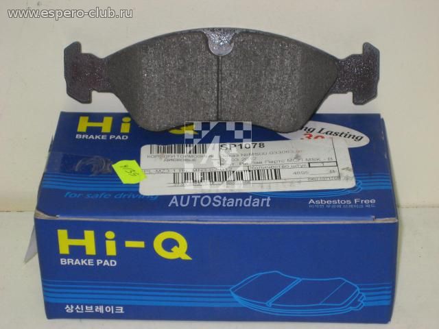

Alex_svkДата: Вторник, 26.Май.2015, 21:02:49 | Сообщение # 51
Сообщений: 611
Цитата yuryespero078 ()
Подскажите какие передние колодки купить
SANGSIN SP1078
Прикрепления: 1922070.jpg (37.8 Kb)
---->Я на DRIVE2<----
Сообщение отредактировал Alex_svk - Вторник, 26.Май.2015, 21:04:56
yuryespero078Дата: Среда, 27.Май.2015, 05:17:59 | Сообщение # 52
Сообщений: 245
Alex_svk, Спасибо , вот только не понял- это что там ценник наклеен 4 с лишним ?
Alex_svkДата: Среда, 27.Май.2015, 10:10:15 | Сообщение # 53
Сообщений: 611
Это фото с интернета. Я просто привел пример как выглядит коробка если будете на рынке искать
