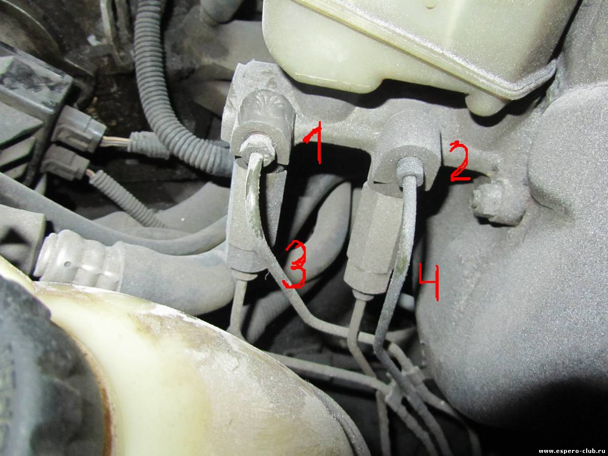

VampireДата: Четверг, 13.Дек.2012, 21:22:18 | Сообщение # 14
Сообщений: 24
перед вами главный тормозной цилиндр biggrin подскажите под какой цифрой на какое колесо идёт магистраль, и если кто знает длину трубок на заднее левое и заднее правое колесо..
Прикрепления: 8672318.jpg (120.5 Kb)
ptwДата: Суббота, 15.Дек.2012, 18:43:18 | Сообщение # 15
Quote (Vampire)
по разводке не помню.от Нексии трубки подходят ,по 300р. за штуку.
