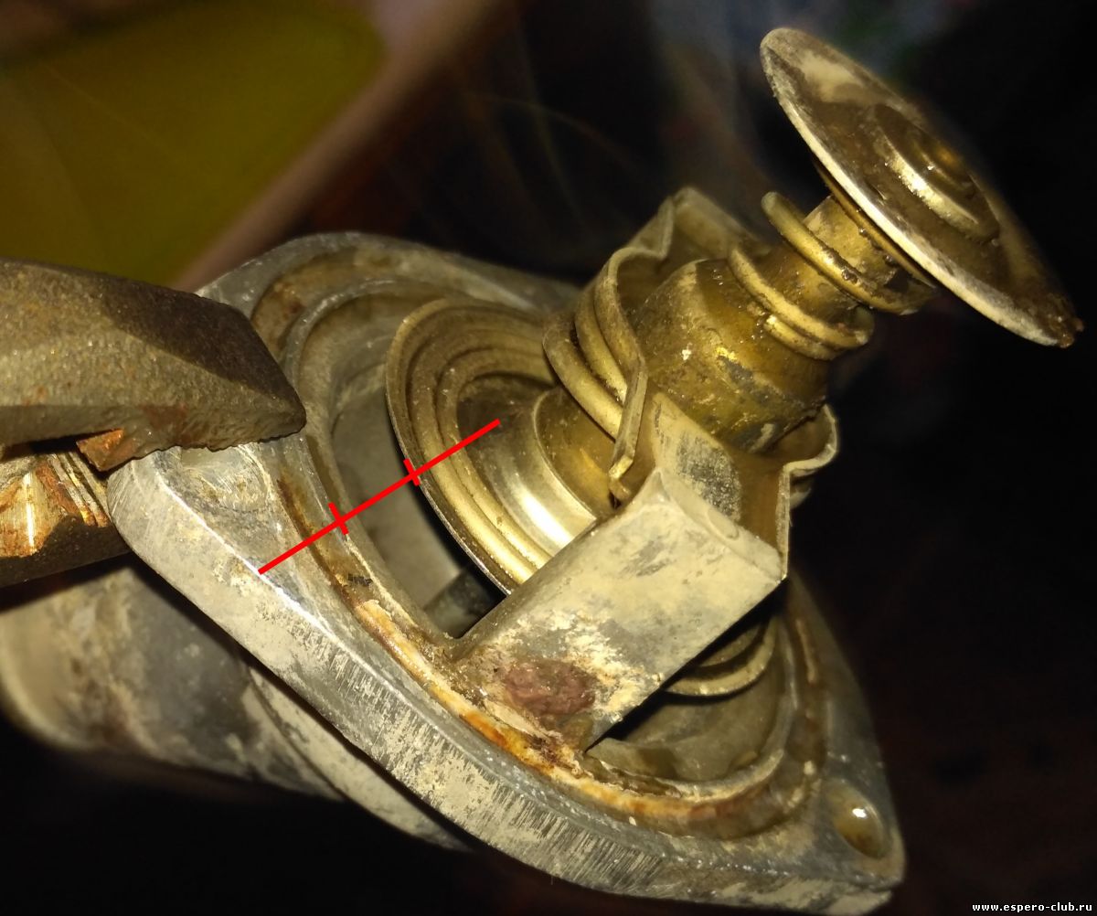

infolexДата: Среда, 16.Авг.2017, 18:04:46 | Сообщение # 6
Сообщений: 87
Отвернув термостат много фриза не потеряешь,лучше всего наверное слить его через нижний патрубок в каку то тару...антифриз сохранишь.
Я выдул полторашку по мануалу в треде. Блин, хреново, термостат целый(( Это я его из кипящей воды вытащил, 95 градусов. Открываться начал с 73
Добавлено (16.Авг.2017, 18:02:56)
Короче развелся я на новый фриз G12++, это типа новый G12, но с присадками от G11 для защиты от коррозии. Теперь обратна проблема: машина не греется))) Вот такая картина с работающим кондером
Добавлено (16.Авг.2017, 18:04:46)
Какая-то проблема с загрузки картинки с мобилы. В общем висит на первой риске температура
Прикрепления: 9489498.jpg (135.5 Kb)
Сообщение отредактировал infolex - Понедельник, 14.Авг.2017, 18:56:54
YriyДата: Среда, 16.Авг.2017, 18:06:32 | Сообщение # 7
infolex, Не греется?
Меняй термостат.
infolexДата: Среда, 16.Авг.2017, 18:11:24 | Сообщение # 8
Сообщений: 87
Меняй термостат.
Термостат норм. Тут скорее чистая система и новый антифриз виною. Я промыл все, сначала кипяченой водой с лимонной кислотой, потом дистилятом, потом в ванне радиатор напором через него (столько говна вымыло...). И в чистую систему G12++

nikolaiДата: Среда, 06.Дек.2017, 18:49:06 | Сообщение # 9
Группа: Пользователи
Сообщений: 5
термостат там где верхний патрубок проходит, крышка на трех болтах М8.замени термостат
