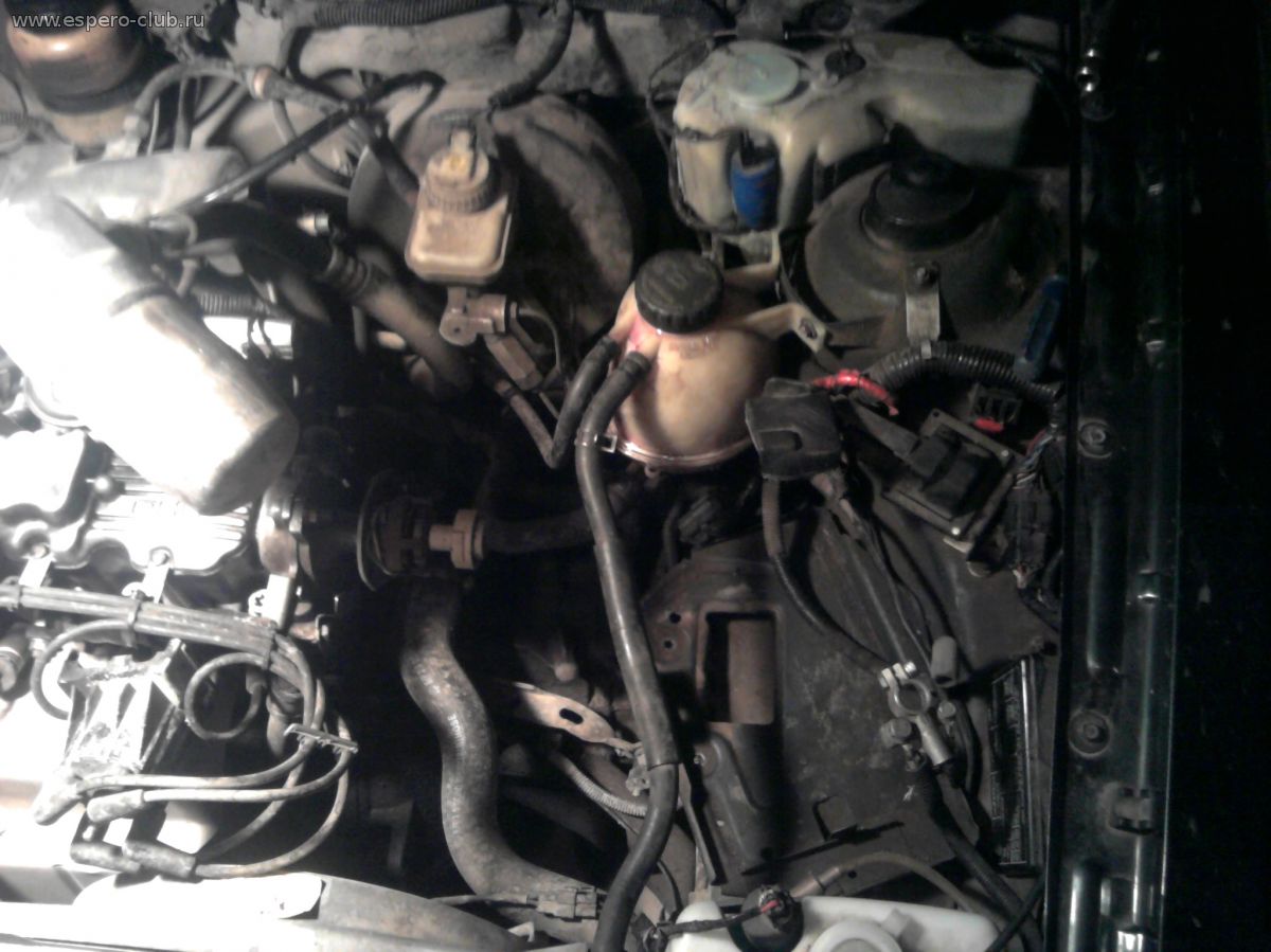

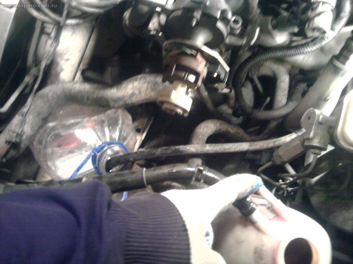

Сегодня понадобилось слить охлаждайку, в прошлый раз получилось очень сухо и быстро в этот раз весь процесс снял на тел.
И так машина низкая и не очень удобная для этого процесса, если заниматься в гараже то нужно корыто под весь моторный отсек :)).
Используя этот способ сливается почти вся жидкость, в патрубке над коробкой почти ни чего не остается, это если нужно приварить рычаг сцепления туды его через... сегодня снимал голову немного жидкости осталась между радиатором и термостатом.

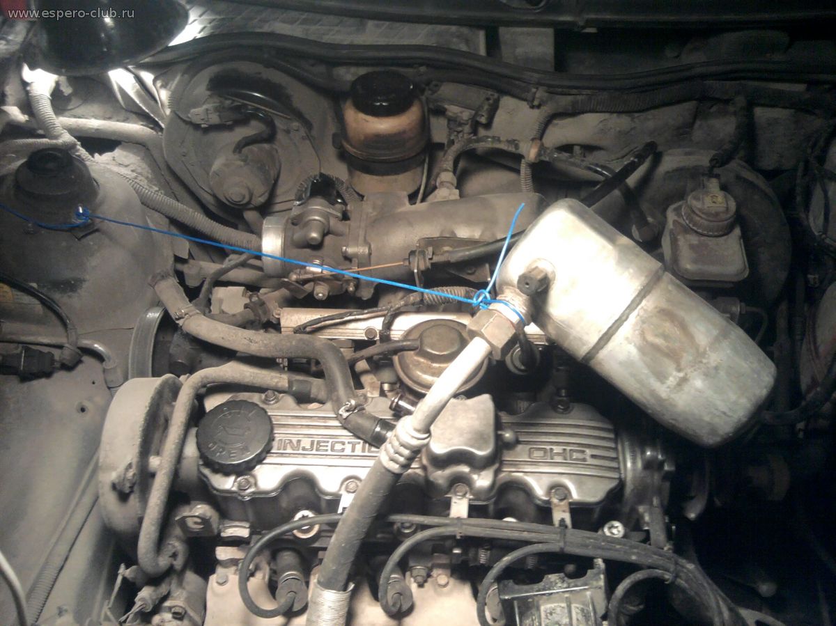

Сначала снимаем АКБ(незабываем сначала открутить минусовую клемму) затем крышку распределителя затем фильтр-осушитель системы кондиционирования и привязываем его за правый стакан, снимаем кронштейн осушителя.
Стягиваем три хомута с расширительного бачка.

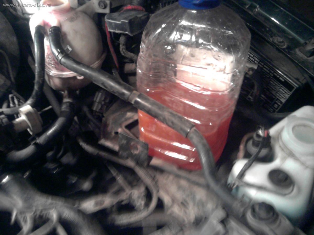

Берем пятилитровую баклашку и засовываем ее между коробкой и радиатором.
Снимаем шланг с расширительного бачка который идет в радиатор и вставляем его в баклашку.

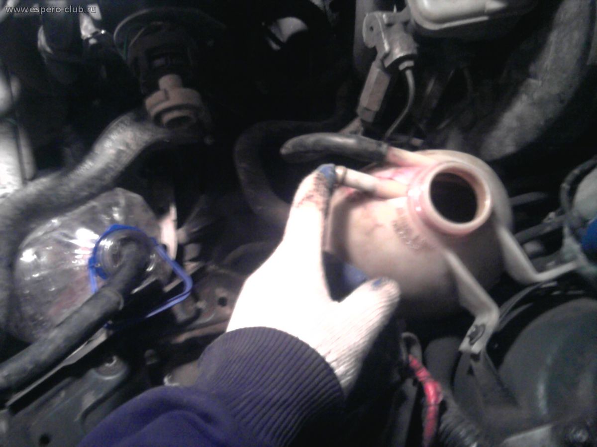

Закрываем пальцем штуцер расширительного бачка и дуем в заливную горловину.
Из системы удается выдуть литра 4.

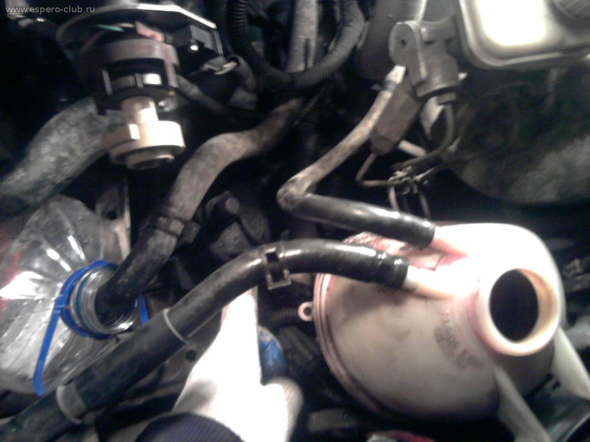

boidaДата: Понедельник, 30.Ноя.2015, 00:56:51 | Сообщение # 2

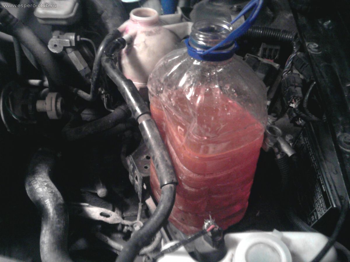

Сливаем жидкость в ведро ставим на месть баклашку и шланг от радиатора.
Теперь проделываем то же самое со шлангом идущем от дроссельной заслонки.
с него почти ничего не выливается.
Ставим его на место.

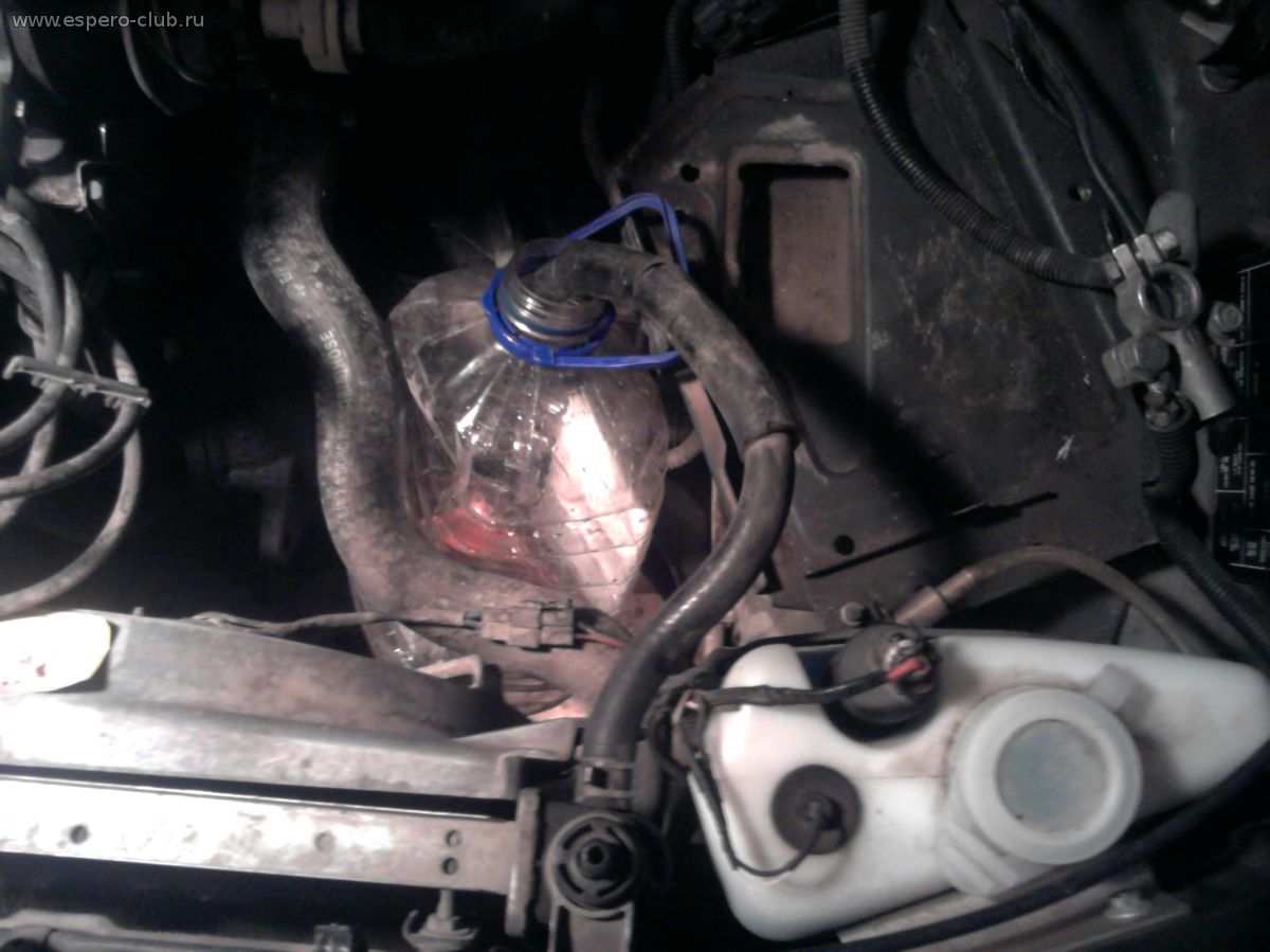

То же самое делаем и с нижним шлангом идущим от флейты.
с него удается вытеснить еще около 2-х литров.
Все что осталось в системе не мешает дальнейшему ремонту.
