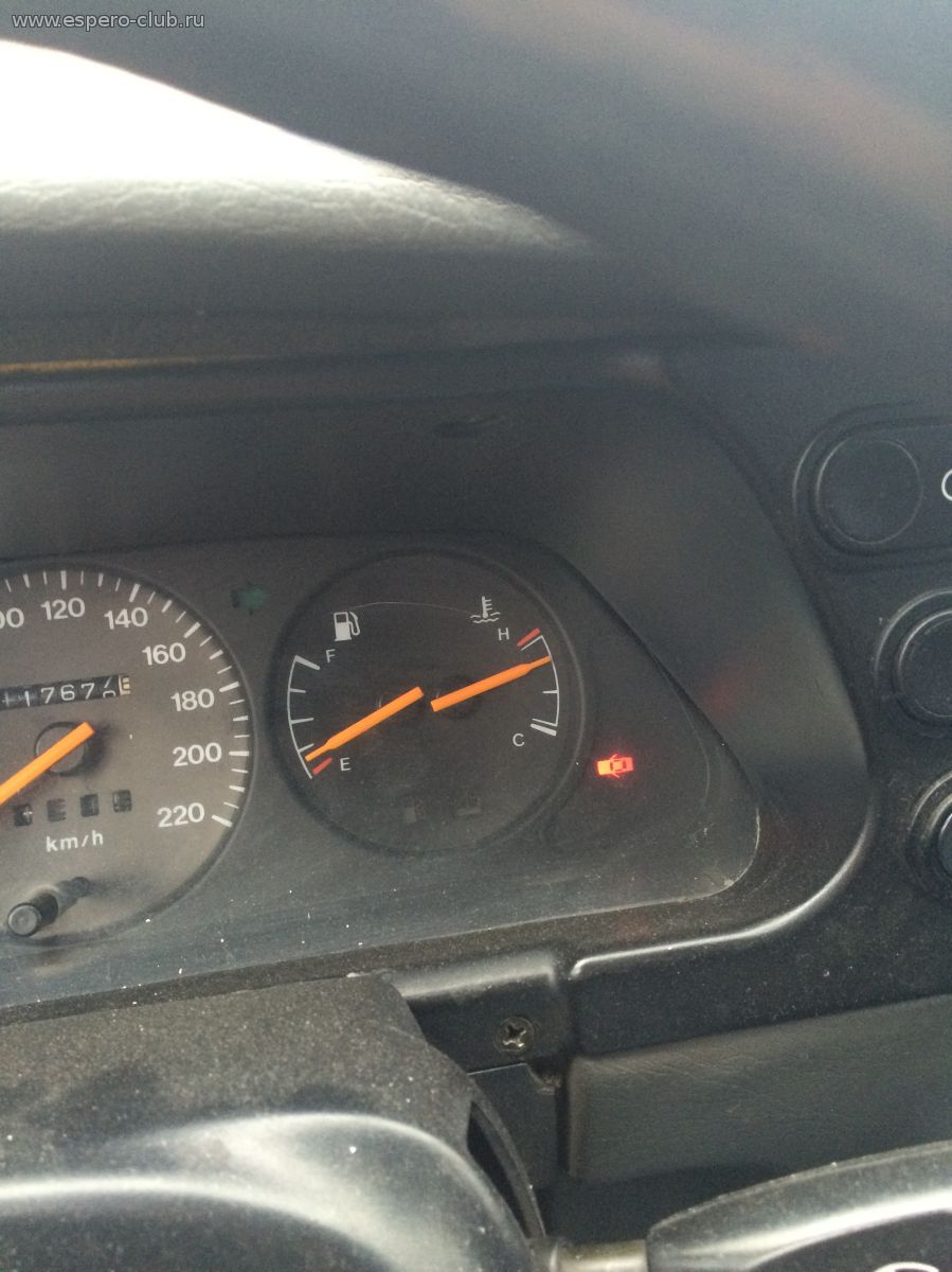

devicenДата: Вторник, 07.Апр.2015, 18:03:02 | Сообщение # 1
Сообщений: 103
На фото где сейчас располагается стрелка темп. ОЖ у меня вкл. первая скорость вентилятора (если сдернуть фишку с датчика у термостата вкл. вторая) По моему это немного поздновато, особенно учитывая тот факт что на горлышке расширительного бачка резьба немного сорвана и крышка сидит не плотно при подходе к этой отметке под капотом полных ходом кипит чайник (и если уровень ож на холодную на уровне середины бачка) начинает выливаться ож. Скажите пожалуйста в чем может быть причина столь позднего срабатывания вентилятор.

devicen, Дохлый датчик! И крышка без клапана!
Вот это и есть твоя проблема.Новый бачок+крышка,будешь долго так кататься как минимум угробишь гбц потому как "кипит чайник" означает перегрев.

у меня при дохлом датчике за красную зону убегала стрелка)

Сегодня поменял бачок расширительный и крышку (про-во Дания) так что вопросов к давлению в системе не будет, так же поставил новый датчик темп. (двух контактный в термостате) Завтра погоду обещают теплую, посмотрим на какой отсечке зажужжит карлсон.

Вообщем ожидаемого результата не добился, карлсон срабатывает на той же отметке, единственное что изменилось так это темпиратура поднимается медленне, но и опускается во время движения с приличной скоростью или от усилий карлсона тоже. Если не ошибаюсь то отсечка где начинает крутиться карлсон это то место где включается вторая скорость?
Добавлено (02.Май.2015, 10:46:36)
вторая скорость вентилятора не включается самостоятельно при любой температуре, только после отключения датчика не термостате ускоряется. что отвечает за работу второй скорости? (реле, предохранители...) где расположено?

devicen, Смотри датчик температуры,новый не значит хорошо работающий!

А неисправность датчика на приборку (одноконтактный) не рассматриваешь?
Проще подключить сканер или бортовой компьютер и все увидить своими глазами, чем менять наугад все подряд.
1 скорость включается на 98, выключается на 92.
2 скорость включается на 105 вроде как.
Добавлено (02.Май.2015, 18:26:42)
кипение-негерметичность системы охлаждения (пробка не держит давление).
Термостат-то рабочий? Или по малому кругу гоняет?

однозначно цепляй сканер, я так год мучился. оказалось датчик на приборку немного привирает...

Сообщений: 103
Ну салонный датчик точно не врёт, снял крышку с расширительного бачка и его клапан вывернуло от давления, а уплотнительное кольцо деформировалось. И ещё заметил что антифриз стал тёмно коричневого цвета, масло кажись. Завтра сканер подцепим, посмотрим что покажет.
