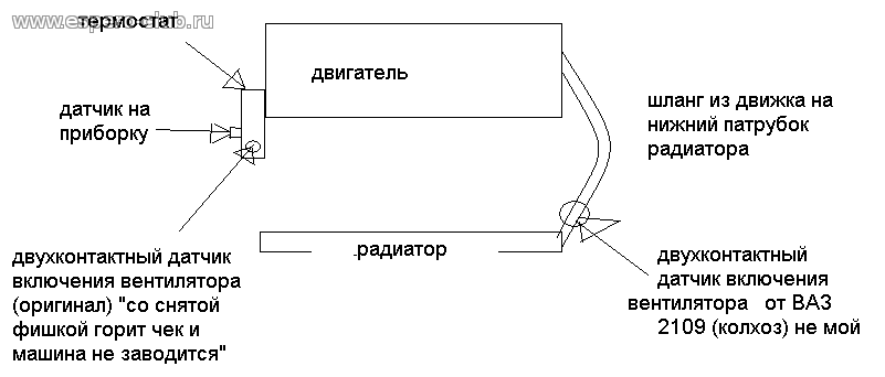

Еще задам тупой вопрос, а может двигатель охлаждаться не равномерно? Т.е. нижний патрубок где стоит датчик от 9ки прогревается до 90 градусов и включается вентилятор, а где стоит термостат туда жидкость доходит градусов 50? И еще нижний патрубок бачка от 2110 одинаковый с эсперой, а верхние раза в 2 меньше по диаметру, может ли из-за этого показывать не правильно? Вот картинка
Прикрепления: 6451770.png (15.0 Kb)
GIZДата: Четверг, 11.Дек.2014, 10:09:29 | Сообщение # 7
циркуляция идет от термостата в радиатор, а с радиатора уже в нижний патрубок. соответственно термостат прогревается чуть быстрее чем датчик от ваз
