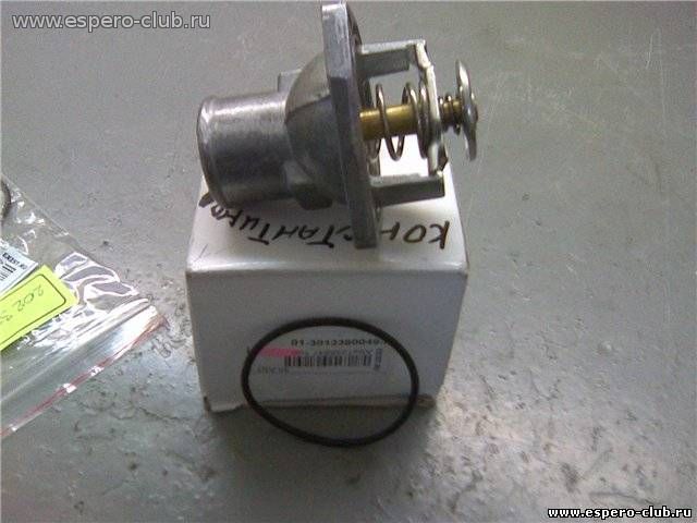

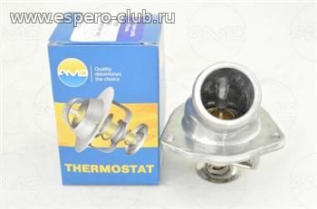

ptwДата: Суббота, 26.Июл.2014, 14:04:12 | Сообщение # 7
выход у него на патрубок прямой
Добавлено (26.Июл.2014, 14:04:12)
щас подожди покажу, открытие у него 92гр
Dello 01-3013380049-A Термостат
Но щас он уже 270 р. - патрубок другой ставишь и все.
А вот родной AMD AMDTER31 500р. Корея
Первое фото Делло, втрое АМД уже родной выход под патрубок как положено косой.
Прикрепления: 1680997.jpg (38.6 Kb) · 0257217.jpeg (10.4 Kb)
Сообщение отредактировал ptw - Суббота, 26.Июл.2014, 14:25:19

ptwДата: Понедельник, 28.Июл.2014, 19:43:14 | Сообщение # 9
хрень это все , зазоры остаются ,корпус то не родной , он конешно подходит , но там пол миллиметра и все зимой холодно может быть,я делал так , но ты попробуй может повезет, открывать второй круг точно будет smile
Добавлено (28.Июл.2014, 19:43:14)
менять просто лучше целиком в сборе
