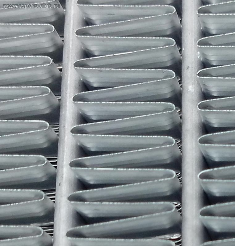

devicenДата: Понедельник, 07.Июл.2014, 18:39:29 | Сообщение # 10
Сообщений: 103
Зацените соты нового радиатора.
