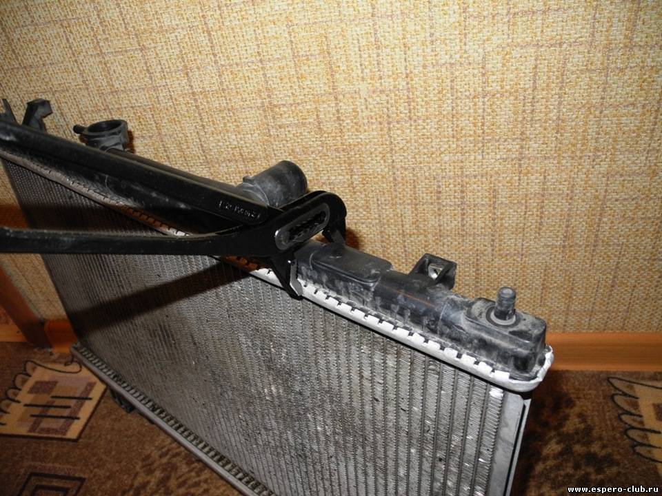

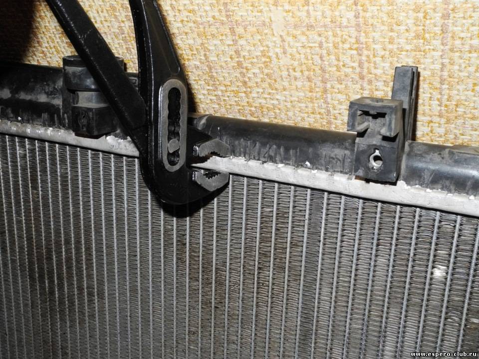

1. Толстой шлицевой отверткой или стамеской аккуратно отгибаем по периметру усы сердечника

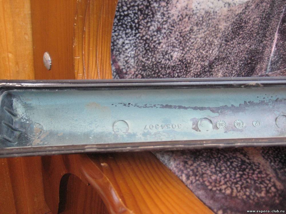

2. Снимаем бачок и видим "засохшую" резиновую прокладку - причину течи.
3. Видим не менее приятную картину

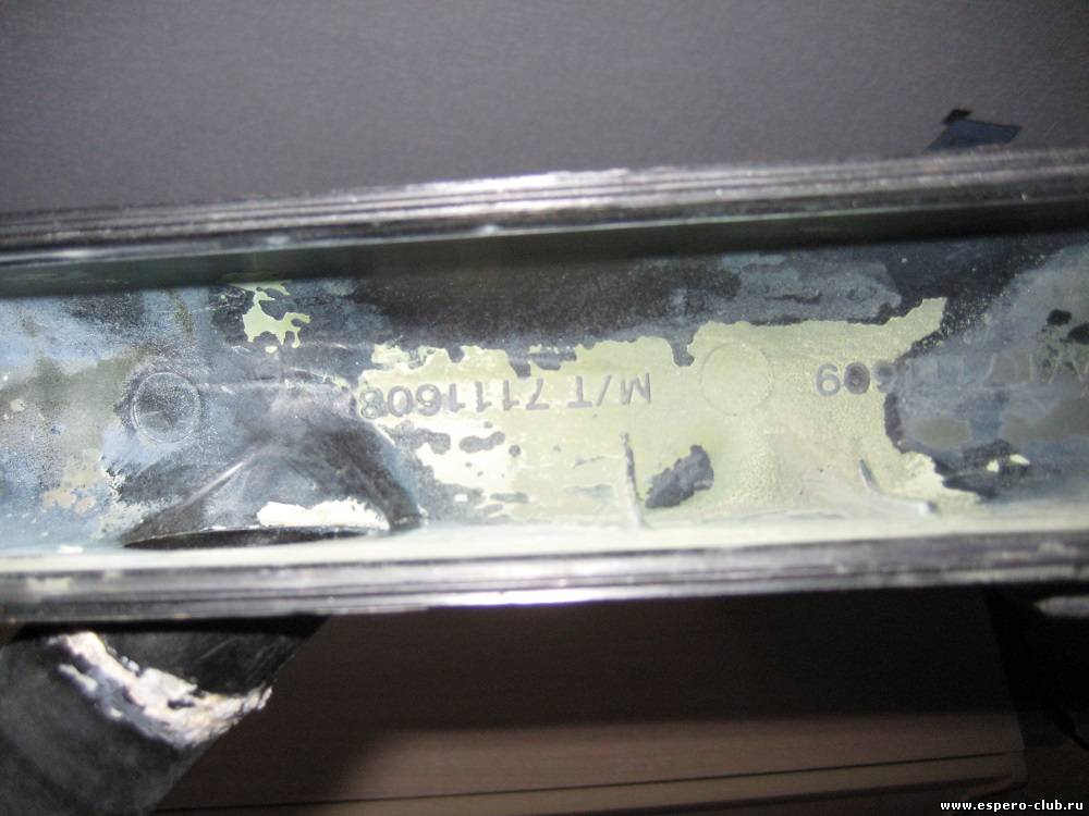

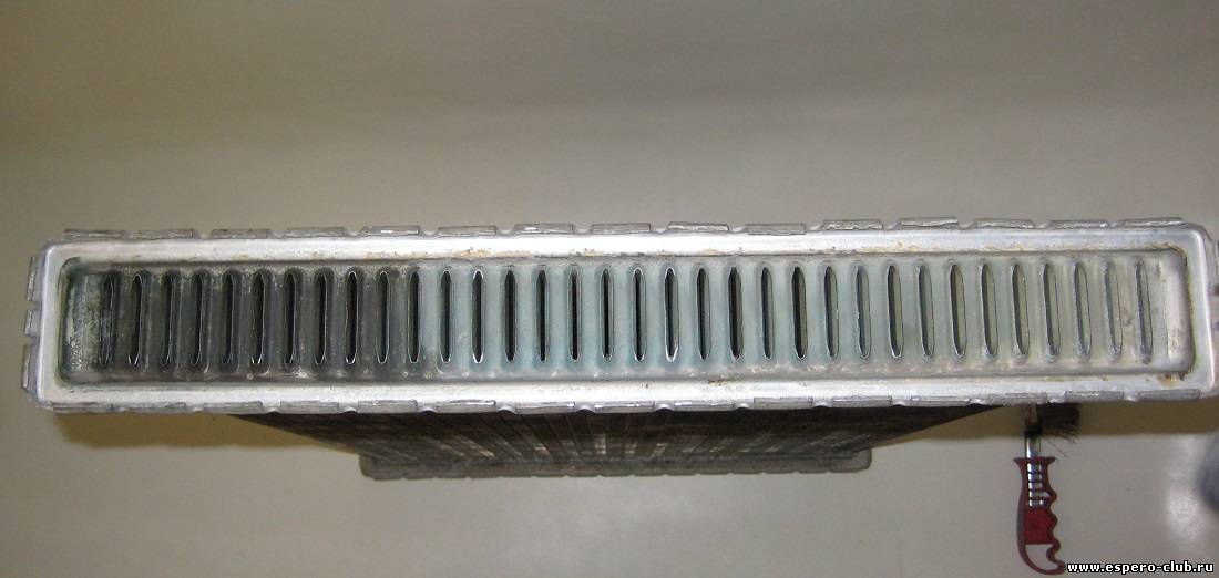

Грязная часть с права - эта часть сердечника находилась ниже выходного патрубка, трубки были забиты наглухо какой-то зеленой хренью , при помощи ленты из жести шириной 2 см, толщиной 1 мм и длинной 1м все трубки были прочищены изнутри, пока чистая водичка не начала литься.
Это грязюка на бачках внутри.

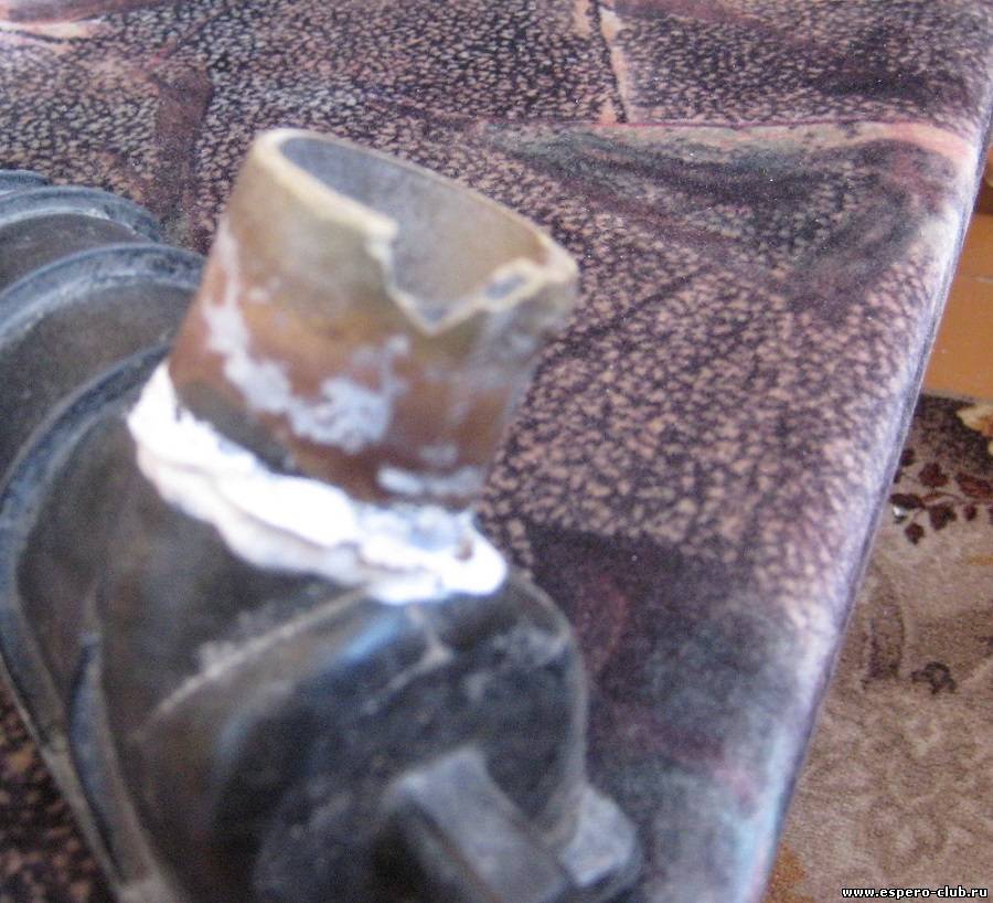

Это входной патрубок уже "пожелтел" и начал крошиться, под замену однозначно.

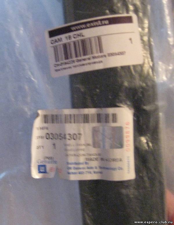

Новый водной бачок (простите что не в фокусе, но пакет уже выбросил) на наклейке из экзиста написано "крепление топливопровода" :-)

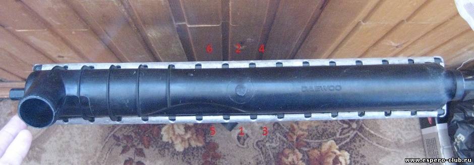

Перед сборкой нужно поправить усы, т.к. когда их отгибаешь, корпус вместе с усами разгибается, фотка не моя, но смысл понятен.
Так-как всякая грязь с поверхности основания сердечника счищалась железной щеткой и появились маленькие царапины пришлось положить немного герметика при сборке.
Ждем 10 минут (в инструкции написано) и начинаем собирать, укладываем новую прокладку, прижимаем бачок и начинаем обжимать
Фотка тоже не моя.
На уже обжатом покажу последовательность обжима
от центра крест на крест и до конца, чтобы прокладка ровно легла.
Прикрепления: 3042526.jpg (254.3 Kb) · 1611402.jpg (282.4 Kb) · 5945991.jpg (297.2 Kb) · 9804067.jpg (137.9 Kb)

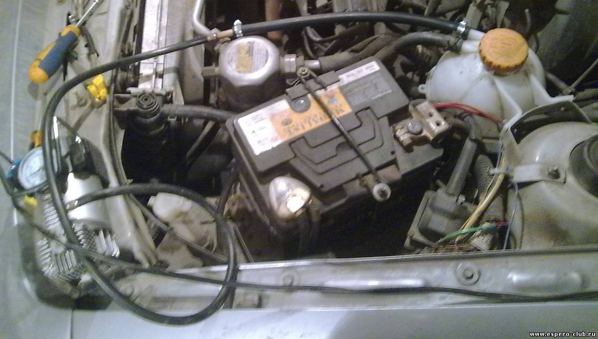

После сборки глушим подручными средствами патрубки, погружаем в воду, через маленький патрубок нагнетаем давление (я 2 атм. надул) смотрим чтобы не было нигде пузырьков.
На закуску. проверка работоспособности крышки
При 1.5 атм. начался веселый свист из под крышки - значит крышка исправна.
Как видно радиатор уже установлен на машине, началась проверка так сказать боем. :-)

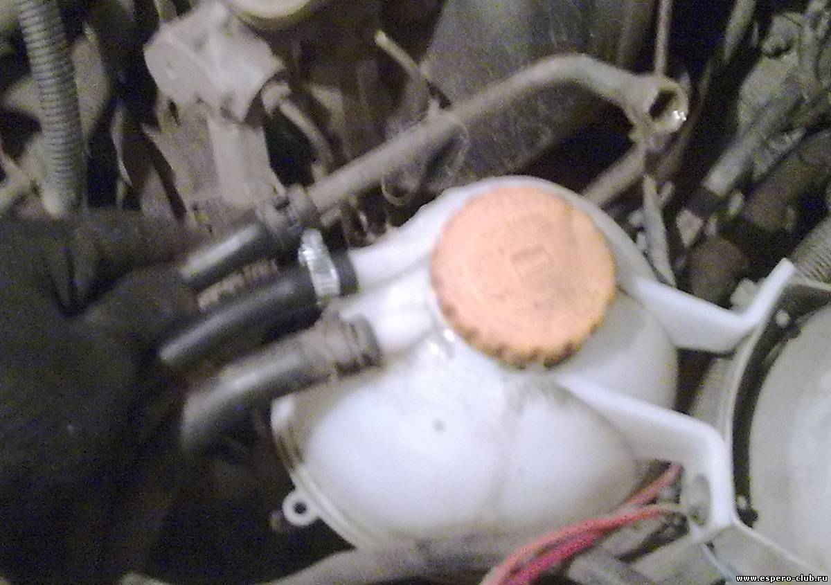

Таким образом заглушил шланг, который идет с подогрева дроссельной заслонки в расширительный бачок.
Прикрепления: 6957506.jpg (99.3 Kb) · 6601417.jpg (109.3 Kb)
экзист он такой. на крайслер выдавал только одну позицию за 1380р. ввёл два китайских артикула и через сутки забрал две сеточки за 80р. в заментелях и техдоке Крауфа нет..
Nemo74Дата: Среда, 26.Мар.2014, 20:02:29 | Сообщение # 6
Сообщений: 75
fog96, в курсе. Я с экзистом с 2004 года:-), а аналоги это не экзист делает, а поставщики, когда прайсы свои предоставляют.
