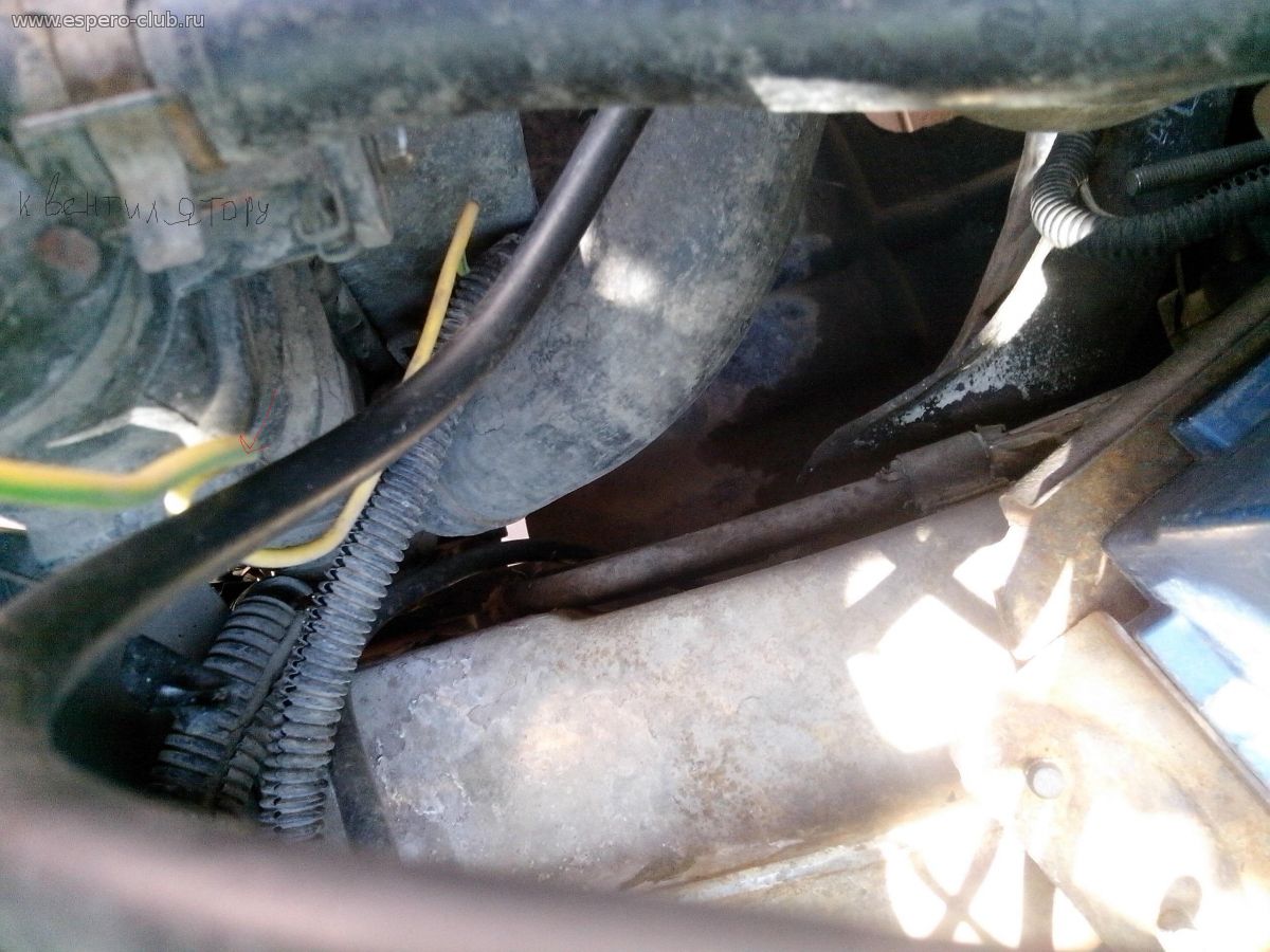

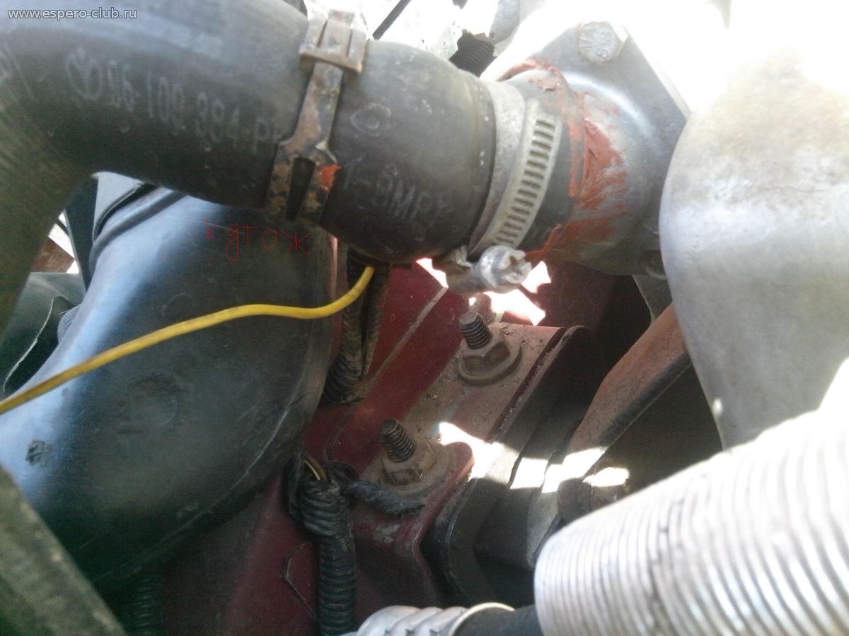

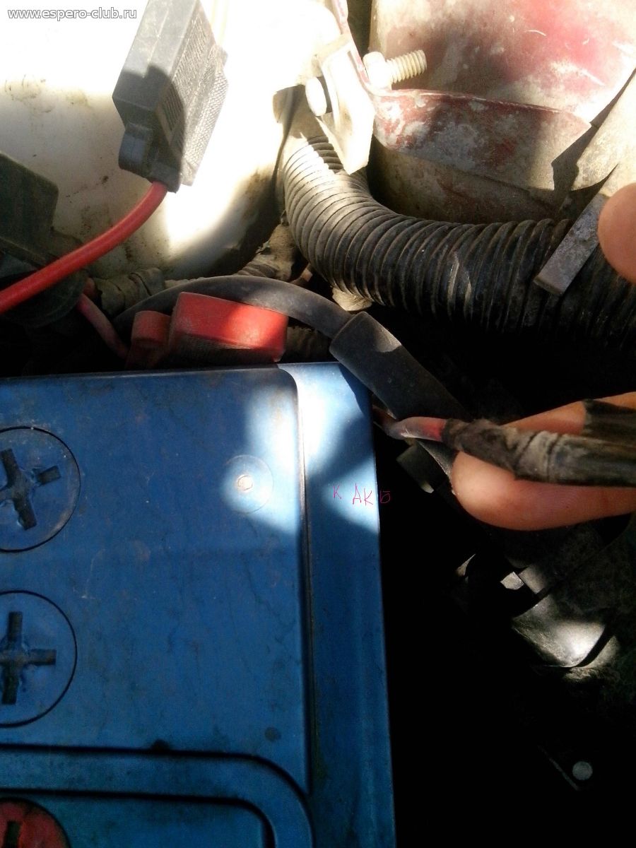

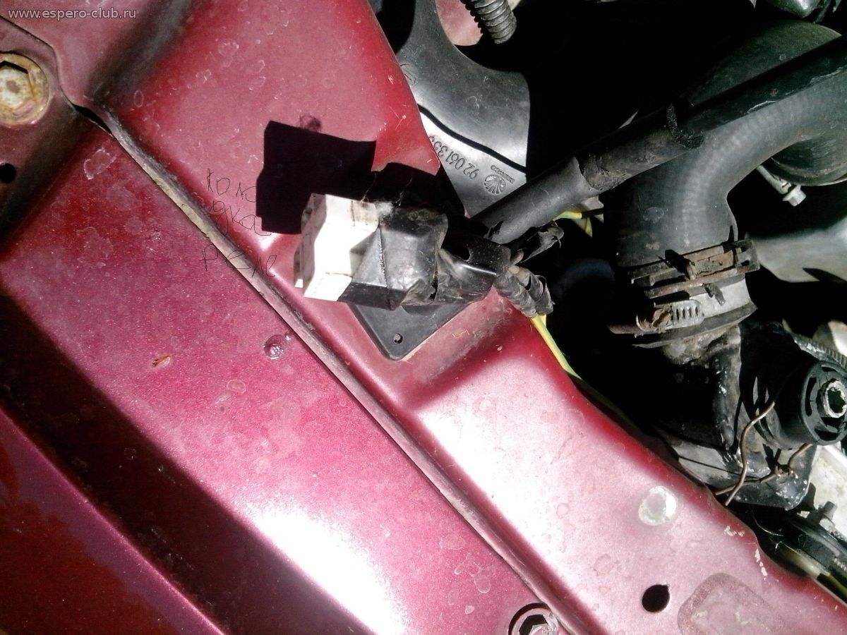

serjikДата: Понедельник, 21.Июл.2014, 15:50:16 | Сообщение # 13
Сообщений: 832
Вот прилагаю фото данного колхоза включ$IMAGE1$ается сразу вторая скорость и горит чек температура ож по показаниям бк -100

Max_EQДата: Понедельник, 21.Июл.2014, 17:36:02 | Сообщение # 14
Сообщений: 2889
Вообщем, с ТАЗов бытует мнение, что принудительное отдельное включение карлсона на заглушенном двигле охлаждает систему. Тут каждый сам себя уверяет в нужности. Только одно "НО": на тазах штатная температура включения карлсона +107С(рабочая +105С), и там это, вообщем-то оправдано,иначе есть риски получить бульки при заглушенном двигле. У нас же, при нормально работающем датчике ОЖ, карлсон включается при +95С и выключается при +91С - как-бы далеко до кипения.
Так, что GIZ прав - этот колхоз тут лишний. Если двигло исходно перегревается, то тут охлаждай, не охлаждай с кнопки - как мертвому припарка.
serjikДата: Понедельник, 21.Июл.2014, 17:48:31 | Сообщение # 15
Сообщений: 832
да нет карлсон у меня включается при 97 просто при включении кондера он работает только на первой.А при скидывании датчика с дтож то он работает быстрее
