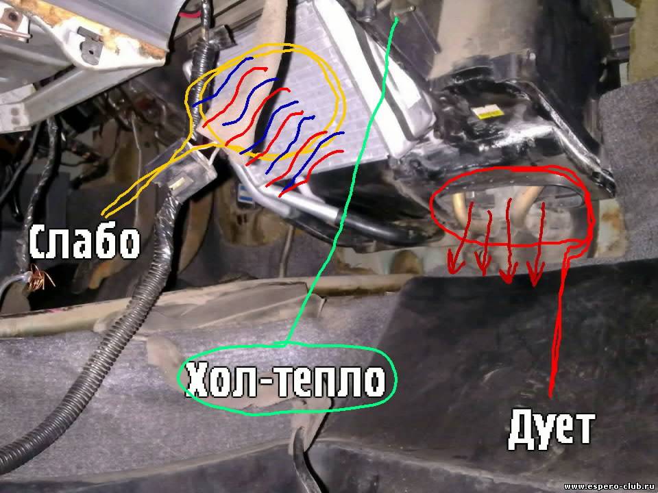

вот поставил от нексии, всё бы ничего да сантиметра на два или на один надо догнуть трубки от радиатора, так как вставив в дырки в отсек мотора то сам радиатор не прижать на своё место верхняя часть оттапыривается вот по этому их надо чуток догнуть.дальше ещё один момент незнаю но бачки выпирают шире чем сам радиатор приклеил ленточки самоклейки которыми окна утипляют чтоб уже установив на место с щелей не дуло, а в основном пишу вот почему, вот фото ((((--слабо дует даже если переключать холод-тепло, вот в таком разобранном виде, а дует прям от всей души вот из этого отверстия где красным отмечено это получается из отверстия кондея.--))))и вот кто знает дуть от туда прям с напором должно???? ато руку держу перед радиатором печки переключателем переключаю а через радиатор слабо дует ререключатель переключаю напор появляется но слабенький, а из отверстия дует отлично.ответьте пожалуйста.может когда соберу полностью то будет дуть нормально А???? я чет не пойму

фото

так я ничего ни переделал просто трубки чуть догнул.а когда брал сравнивал со старым так на родном там трубки чуть чуть гнутее ну чуть чуть и это чуть чуть не дает садиться верхней части радиатора,ну это ладно вы мне скажите по моей фото от куда должно дуть и от куда не должно дуть!!!!!
Добавлено (03.Окт.2013, 07:10:30)
радиатор я прикрутил чтоб всё не пришлось разбирать скажите дуть должно от куда и куда?!ато как умничать то некоторые так и горазды цитаты писать,а толком ни фига не напишут.

а с разборкой радиатора я уже сто раз посмотрел и информация там только монтаж и димонтаж больше инфы там нету.а мне нужна инфа от куда дует куда дует!:)
answer1Дата: Четверг, 03.Окт.2013, 19:06:05 | Сообщение # 5
Сообщений: 270
Еще не собрал?
Все правильно дует, а когда поставишь поддон снизу это "дуло" исчезнет, и воздух больше пойдет через радиатор.

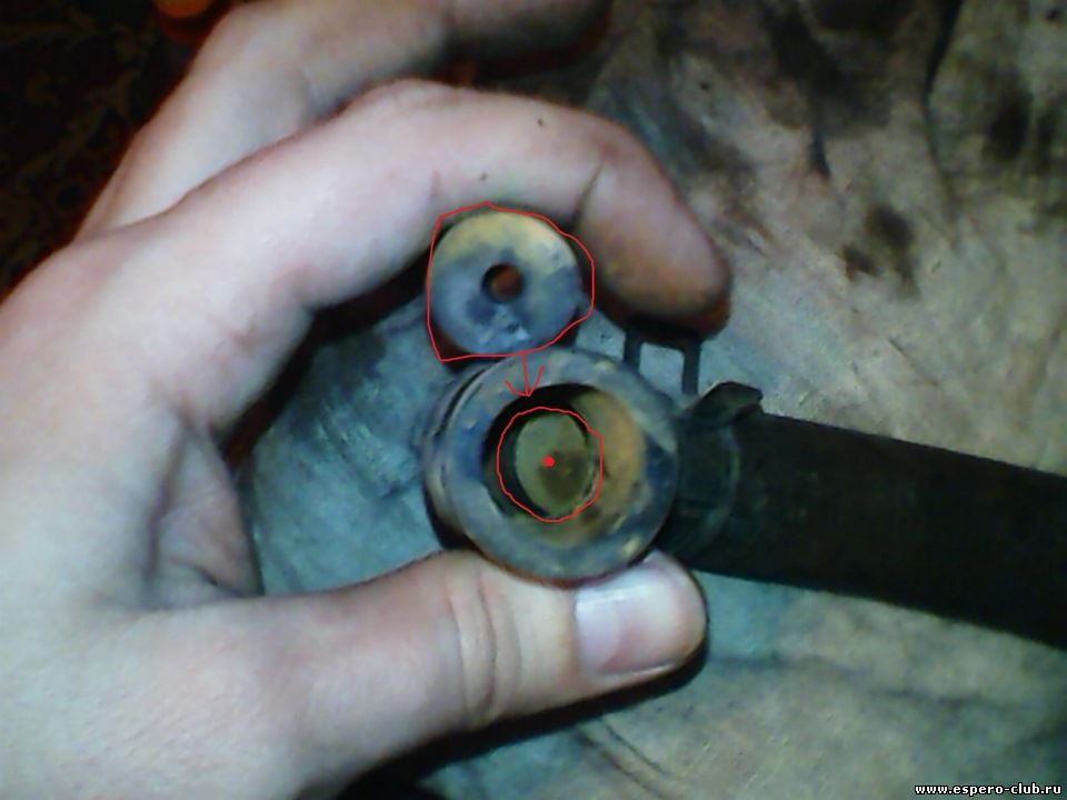

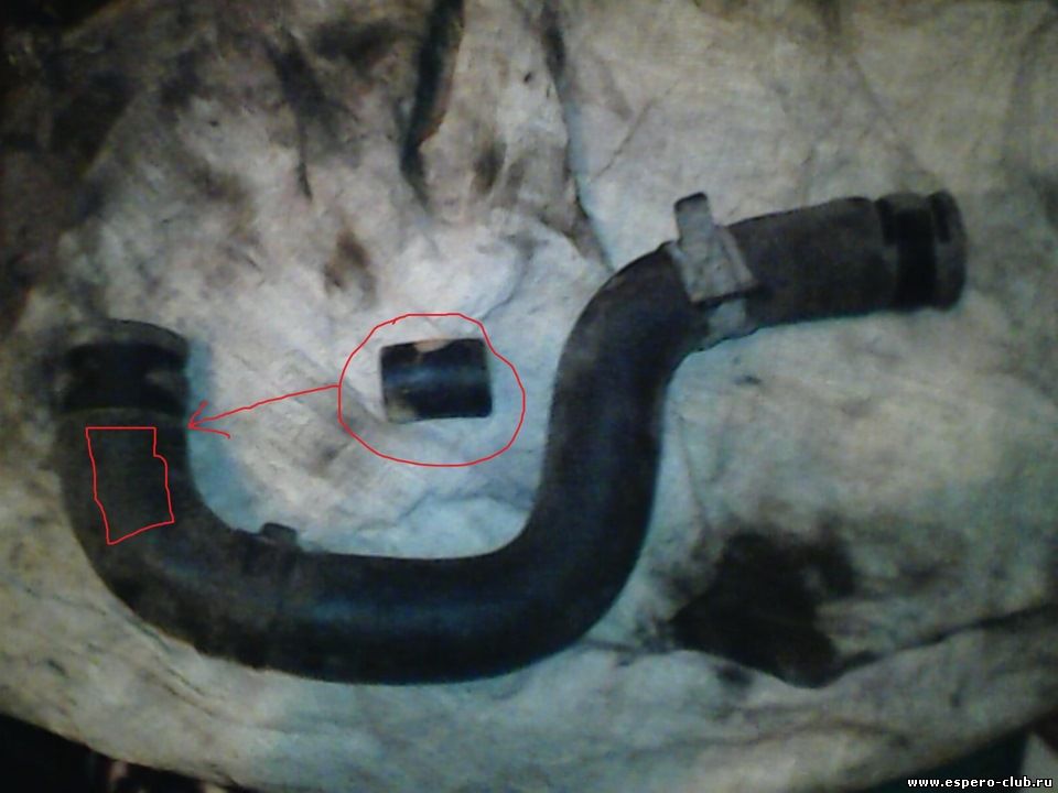

Добрый день!Вчера возникла такая же ситуация как у merem09.Поменял радиатор печки на нексиевский,в машине стало еще холоднее.Воздух дует чуть теплый,заслонки в норме!
Так вот вопрос:нужно ли перекрывать это самое отверстие,от испарителя,так как воздуха через него реально уходит 2/3,но это без нижней крышки радиатора печки.Но даже с ней воздух будет проходить МИМО радиатора печки.
2)Прочитал на форуме,что в патрубке печки стоит байпас,кто знает а где именно он стоит,в начале от помпы,или в конце на стыковке с радиатором?!
