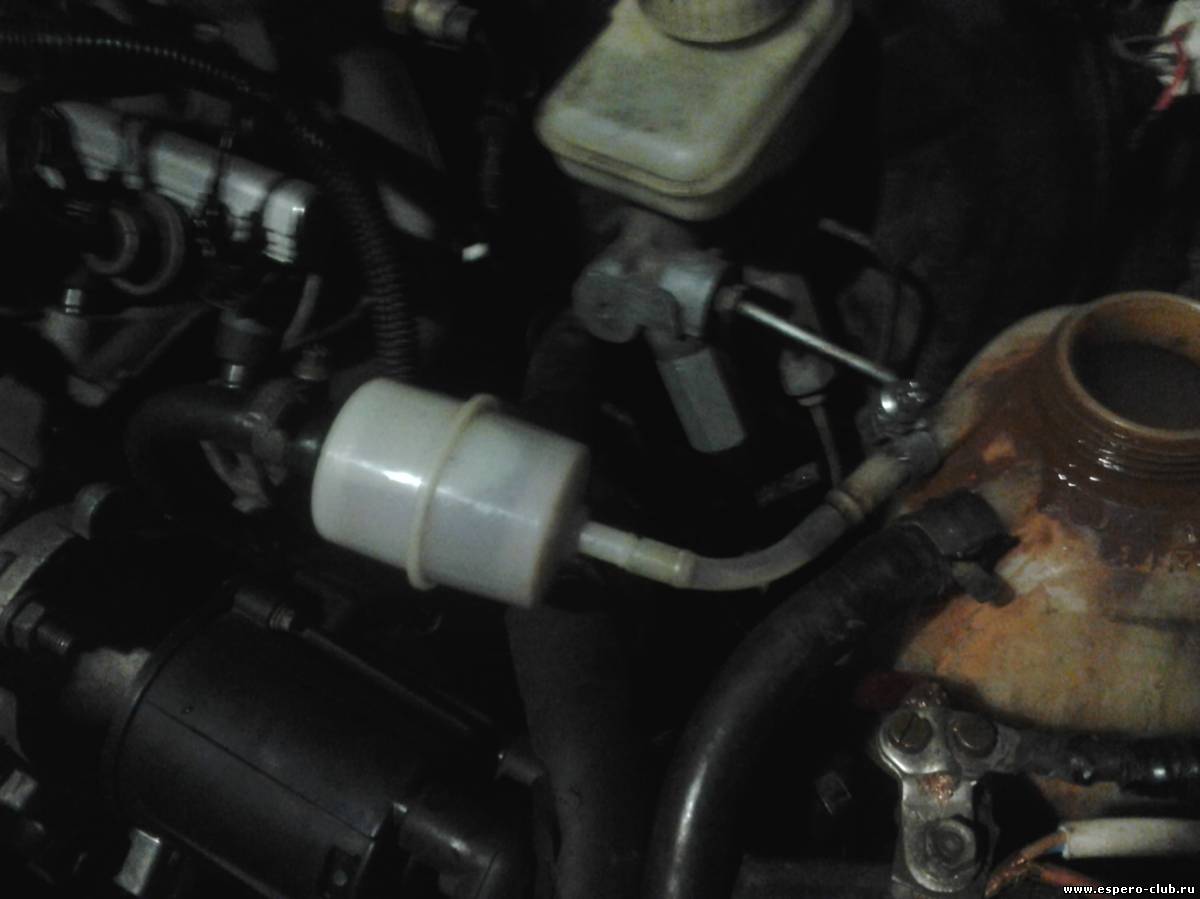

Выношу на обсуждение вот такой способ очистки жидкости.Эфект есть это точно и практически мгновенный. За один час сменил 2 фильтра на третьем уже чистенькая льется
Прикрепления: 2372661.jpg (58.5 Kb)
Alex_svkДата: Понедельник, 06.Май.2013, 23:07:03 | Сообщение # 32
Сообщений: 611
а что за фильтр?

Alex_svk, похож на топливный фильтр тонкой очистки от нашемарок.
По теме: я промывал года два назад таким образом: залил промывку в старый тосол, погонял, слил, залил воды+промывку, погонял слил, потом залил просто воды и опять то же самое, далее снял радиатор, несколько раз промыл его водой, все собрал и залил новый тосол.
