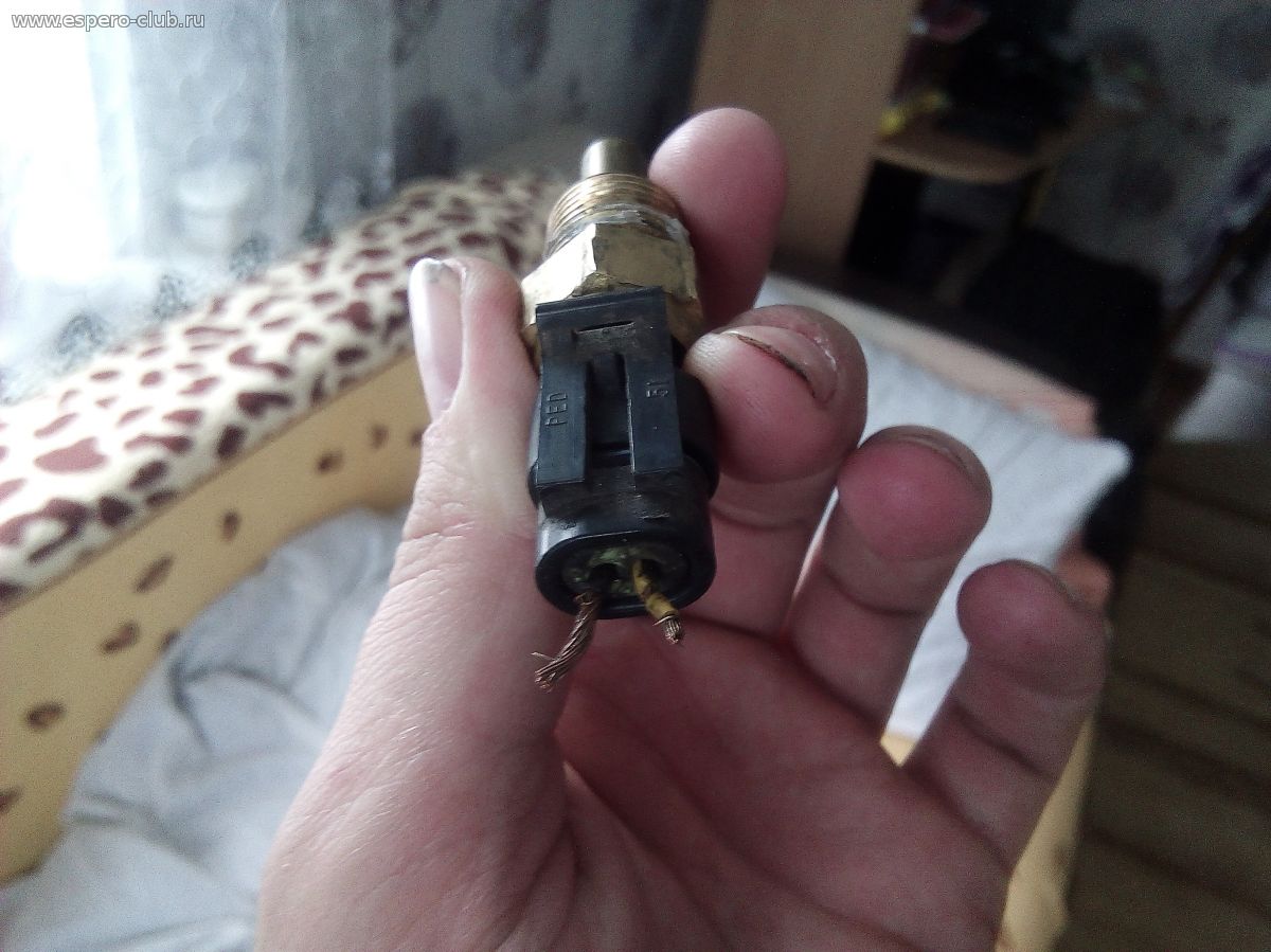

Глянь пожалуйста
ярослав1986Дата: Четверг, 07.Янв.2016, 14:59:06 | Сообщение # 62
Сообщений: 552
Слева чёрный, справа жёлтый.
Добавлено (07.Янв.2016, 14:59:06)
Ещё фото

ярослав1986Дата: Четверг, 07.Янв.2016, 14:59:43 | Сообщение # 63
Сообщений: 552
Ещё фото
Прикрепления: 8505597.jpg (92.4 Kb)
morokow5Дата: Четверг, 07.Янв.2016, 19:37:12 | Сообщение # 64
Сообщений: 106
ярослав1986, от души, плюсанул репу. Может подскажет кто какой купить датчик? Да и термостат какой взять? Читал и ветку и дром... Определённого ничего..
ярослав1986Дата: Четверг, 07.Янв.2016, 21:58:44 | Сообщение # 65
Сообщений: 552
Датчик у меня ещё заводской, термос вахлер стоит, пока нормально. Я бы датчик брал или GM или дэу, термос так же, но ещё вахлер, бехр вроде нормальные.
