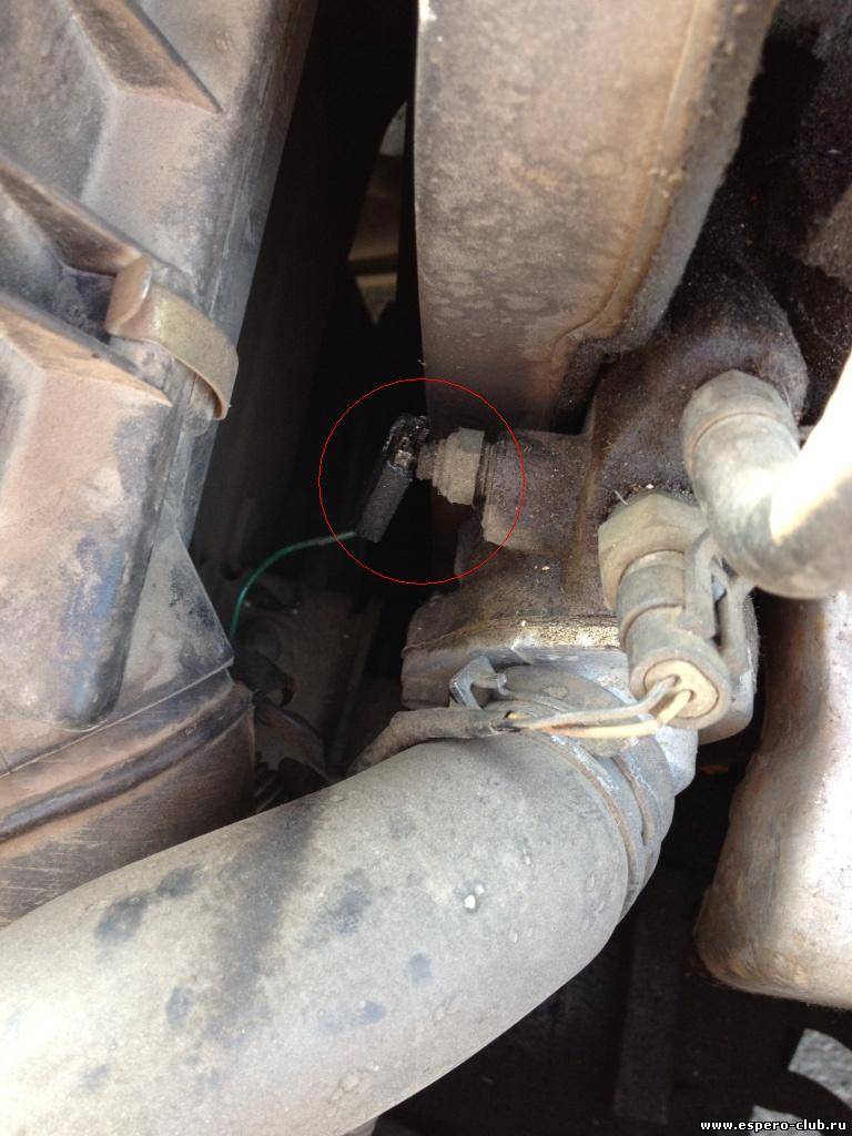

мужики, такая проблема у меня: иногда барахлят показания температуры охлаждающей жидкости ,стрелка либо не поднимается,либо поднимается на совсем чуть чуть. проблема решается шевелением проводка, который обведен красным кругом, после этого стрелка тут же поднимается. внимание вопрос: влияет ли то, что прибор показывает неправильно на работу двигателя, его охлаждение, работу вентилятора, термостата? либо это просто вывод показания температуры на приборную панель?
прошу меня извинить если вопрос глупый, ибо я в этих делах не силен))

LazyBoy, не влияет.
на работу двигателя влияет датчик температурного состояния расположенный рядом, на нем клемма с двумя проводами.
LazyBoyДата: Среда, 09.Окт.2013, 11:43:08 | Сообщение # 23

еще вопрос: есть ли смысл заморачиваться с заменой? если да, то какой посоветуете поставить?возможно подскажите код на экзисте?
GIZДата: Среда, 09.Окт.2013, 12:57:24 | Сообщение # 24
заменой чего? исправного датчика у которого нужно контакт зачистить и сменить клемму на проводе?
VKДата: Среда, 09.Окт.2013, 15:06:39 | Сообщение # 25
Сообщений: 608
+1 сделай ревизию и не заморачивайся)
