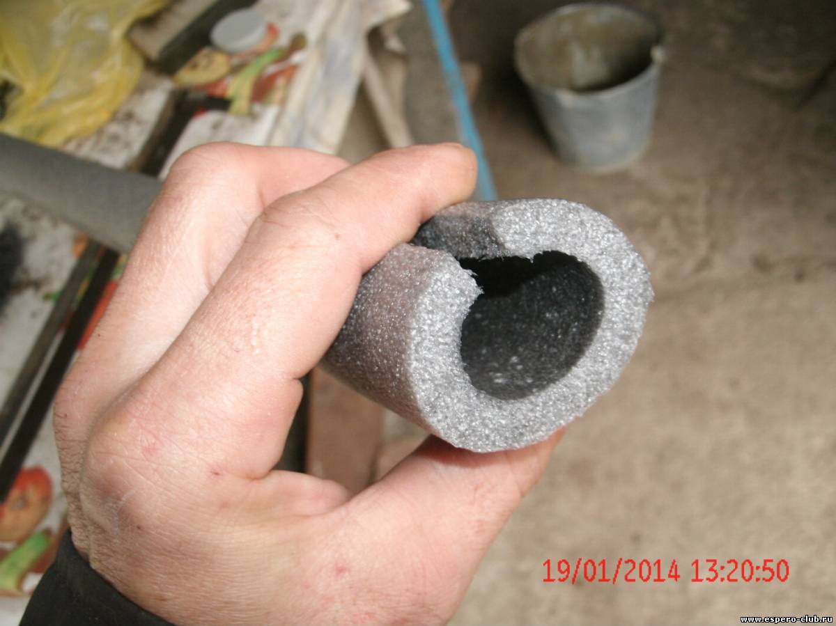

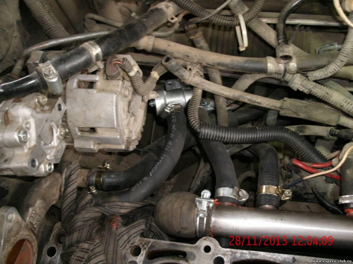

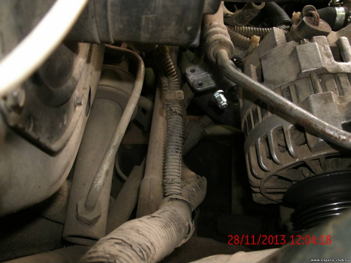

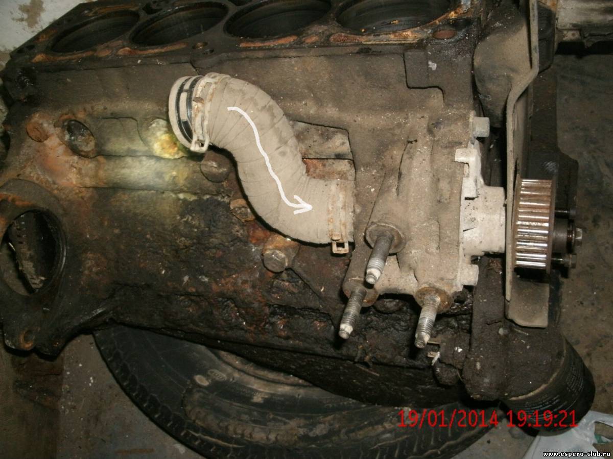

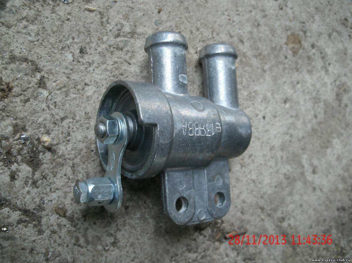

Вот решил сделать небольшой фотоотчёт по своей печке , может кому-то пригодится. Купил кран отопителя для газели фото 1,2 .
Так как у меня была снята ГБЦ для замены заглушек блока , то всё было очень доступно. На фото 3 подсоединение крана на шланг байпаса , на 4 фото вид крана в конце работы.
Ещё был куплен утеплитель для труб фото 5 и одет на входящий патрубок радиатора печки
А что этот кран даёт?
serjikДата: Воскресенье, 19.Янв.2014, 17:34:56 | Сообщение # 988
Сообщений: 832
yuryespero078 в какие патрубки врезается кран?
Добавлено (19.Янв.2014, 17:34:56)

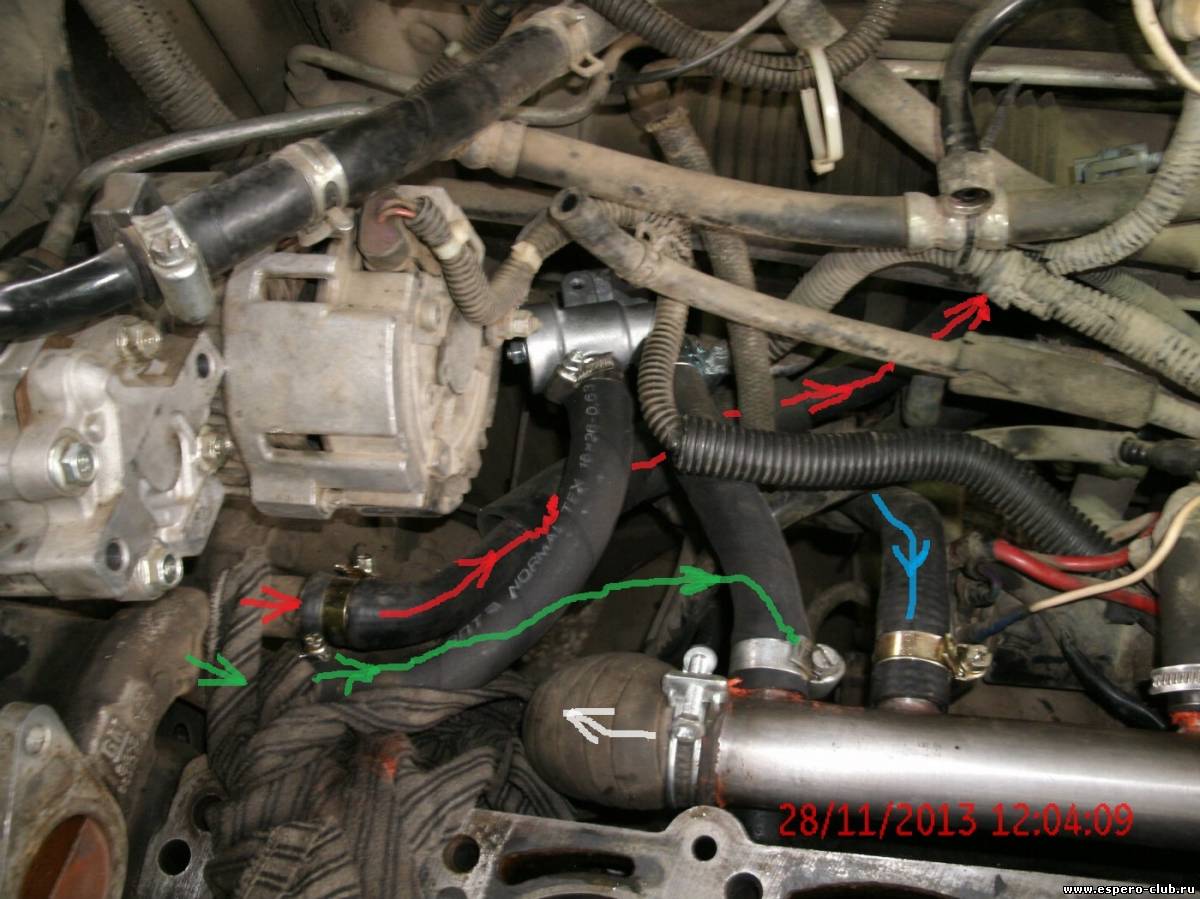

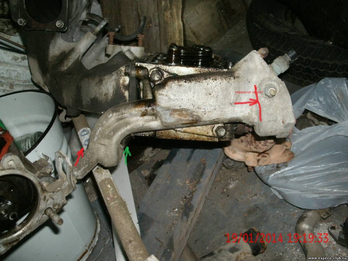

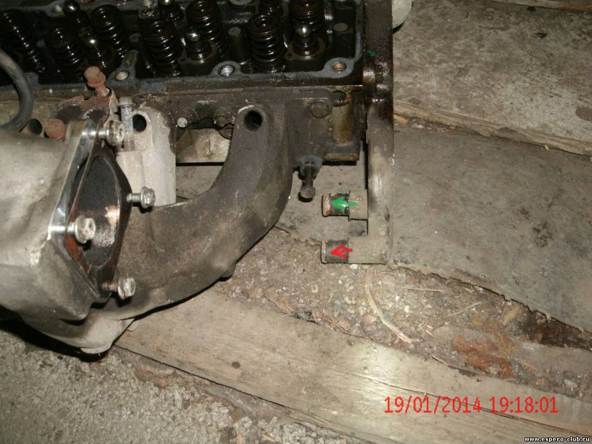

yuryespero078Дата: Воскресенье, 19.Янв.2014, 18:59:22 | Сообщение # 989
Сообщений: 245
В общем этот кран ставится в разрез шланга байпаса , а байпас по нашей конструкции параллелен радиатору печки и поток прогретой ОЖ ищет лёгкий путь , в нашем случае байпас. Я думаю сделано это для того если забьётся радиатор печки чтоб ОЖ циркулировала. Так как радиатор печки у меня новый и вся система промыта то я перекрыл полностью этот кран. Теперь весь поток прогретой ОЖ циркулирует через печку, в любое время его можно открыть или приоткрыть это кому как надо. Результат в салоне стало заметно теплее. А врезается так это на третьей фото в предыдущем моём сообщении хорошо видно!!! Вот подрисовал чтоб было понятней красной стрелкой подача на радиатор печки, синей выход с печки зелёной как должен стоять родной шланг байпаса белой на вход помпы
вот ещё картинки кому не понятно

Александр_КузьминДата: Воскресенье, 19.Янв.2014, 23:10:03 | Сообщение # 990
Сообщений: 115
yuryespero078 а шланги от чего?
