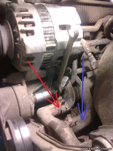

GIZДата: Понедельник, 06.Янв.2014, 22:04:38 | Сообщение # 941
Mazist-Esperowod, вот так подключаются шланги.
красный подача к печке, синий байпас...

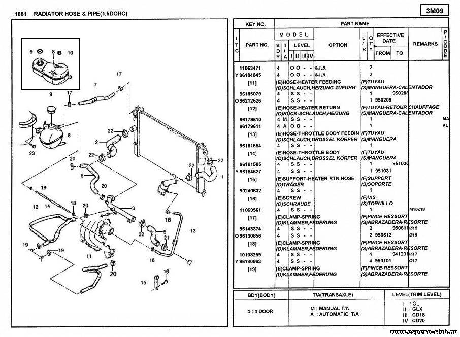

GIZДата: Вторник, 07.Янв.2014, 16:49:58 | Сообщение # 945
Mazist-Esperowod, вот схема 16 клапанника вроде
